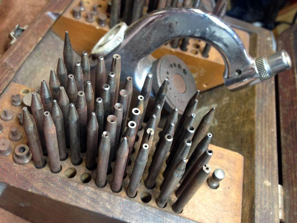

Сообщение от Anth Посмотреть сообщение
пришел мой Staking tool
не все в нем есть, однако, почти все, что нужно, как мне кажется, присутствует.
Советую разложить части по маркировке - она нанесена на пуансонах - так будет легче пользоваться. Заодно можете посмотреть, что у Вас есть, а чего не хватает, и может со временем можно докупить при необходимости. Вот для информации состав полного комплекта на картинках.
Смазывать наверное ничего не надо. Там единственная движущаяся часть - это платформа, и лучше держать все в чистоте, так что почистить не мешает. Просто следите, чтобы инструмент в хранении не начал ржаветь.
