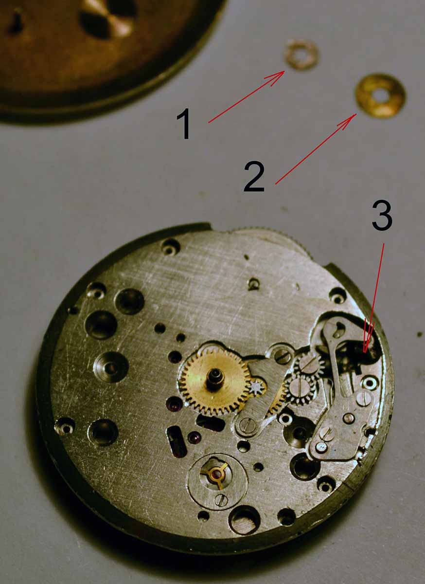

есть пара вопросов:
1. вот полет. зачем эти прокладки ( 1,2 ) и как они называются? откуда они вывалились? )))
2. выпал полубочонок, сволочь. найти не удалось. может у кого завалялся? )))

Это латунные пружинки и они устанавливаются на часовое колесо, чтобы у него был надежный контакт с вексельным колесом.
