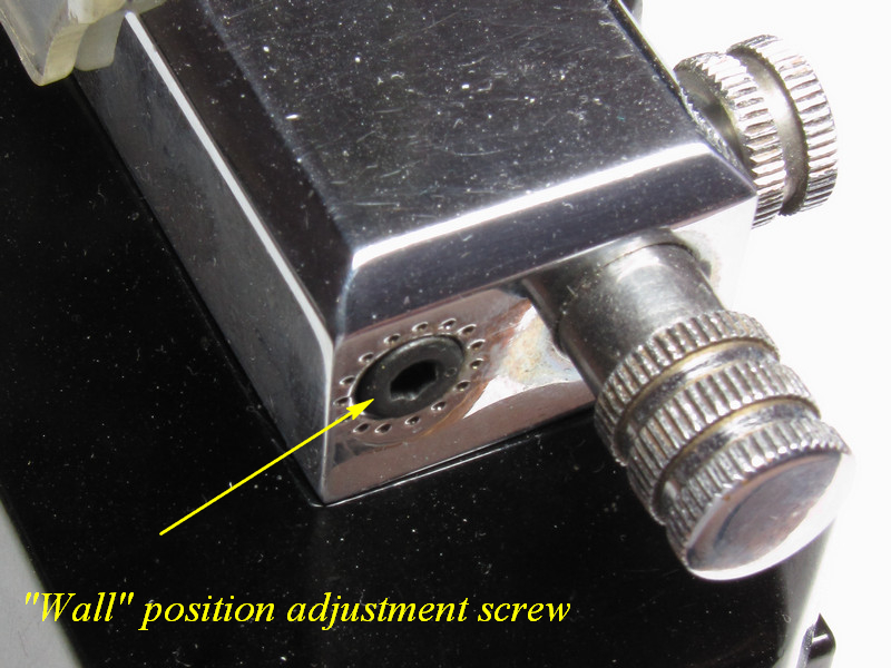

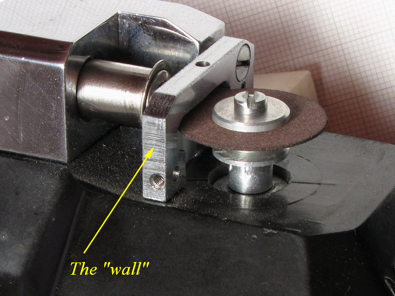

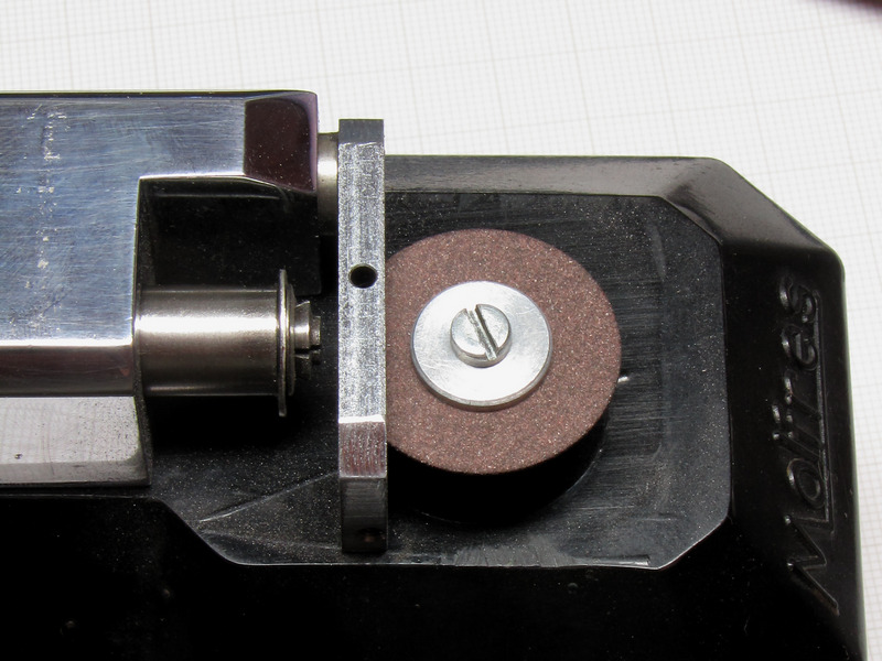

Сообщение от Anth Посмотреть сообщение
но ведь диск стачивается, и максимальный ход тоже будет меняться...?
Да, конечно.
Но, это случается очень медленно, кольцо можно двигать как будет нужно, чтобы обеспечить для остаток плеча осей не станет чрезмерно толстым.
Тот же принцип применяется в оригинальном инструменте, Moltres. С разницей, что в Molfres, перемещается только защитная "стена", и так определяется толщина остатка плеча осей.
С уважением
Душан
