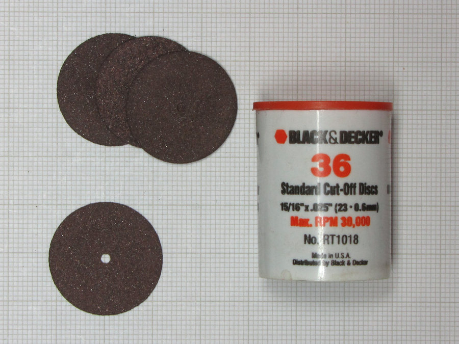

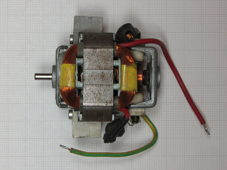

Боюсь что такой двигатель заглохнет когда шлифовальные начинается, потому что шлифование каленой стальной оси делается торцом диска. Посмотрите на фото самодельное шлиф машинке.
В шлифовального инструмента, "Molfres" находится двигатель того же типа и размера, как показано на фото ниже.
Шлифовальные диски, которые я использую, не дороги и являются доступным в большинстве магазинов для моделистов, пожалуйста, смотрите на вторую фото ниже.

Название: Universal Motor.jpg
ID:	716692   Нажмите на изображение для увеличения
Название: Cut-off disks.jpg
ID:	716693   Нажмите на изображение для увеличения
