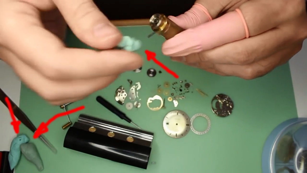

да, по ходу многих видео появляются вот такие тряпочки похожие на пластилин))) как они называются по-английски?
Rodico
