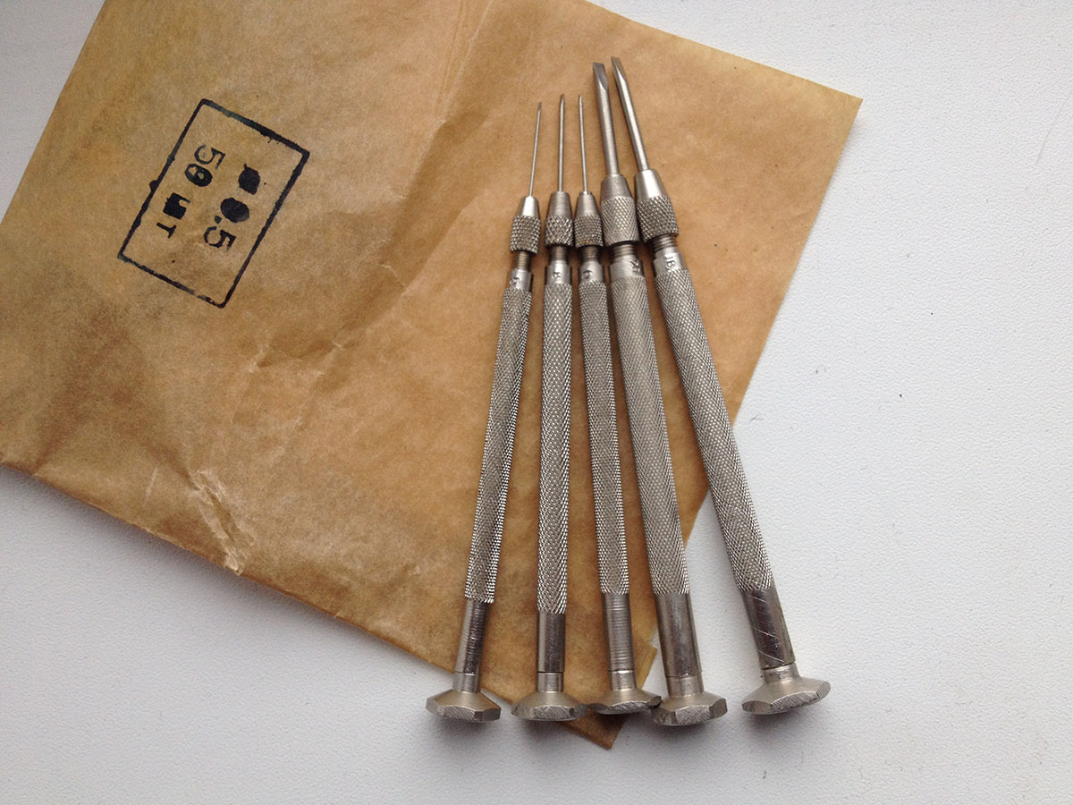

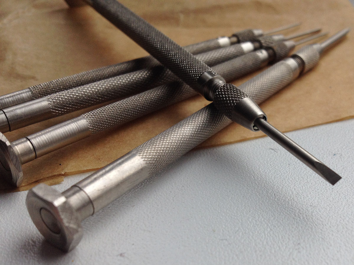

а пока похвастаюсь: пришли мои отверточки!!! пока не работал ими, но уже зная, как выглядят никудышные, эти сразу чувствуются - профессиональные, в руку ложатся как надо.))
чистопольские 80-90х годов NOS, что главное. и сменные лезвия NOS в комплекте!
отлично пришлись в комплект к швейцарским пинцетам!
инструмент потихоньку собирается.

Вместо заводских лезвий можно использовать кончики от свёрел, они твёрже
в общем то так и делал, с китайскими отвертками.. неужто родные часовые лезвия хуже чем из сверел?
зато может, раз мягче, меньше будет возможности поцарапать и будут лучше липнуть винты?

Большие размеры поидут и родные, а маленькие только сверла .
по случаю в руки попалась старая маленькая отвёртка с кончиком из иглы
