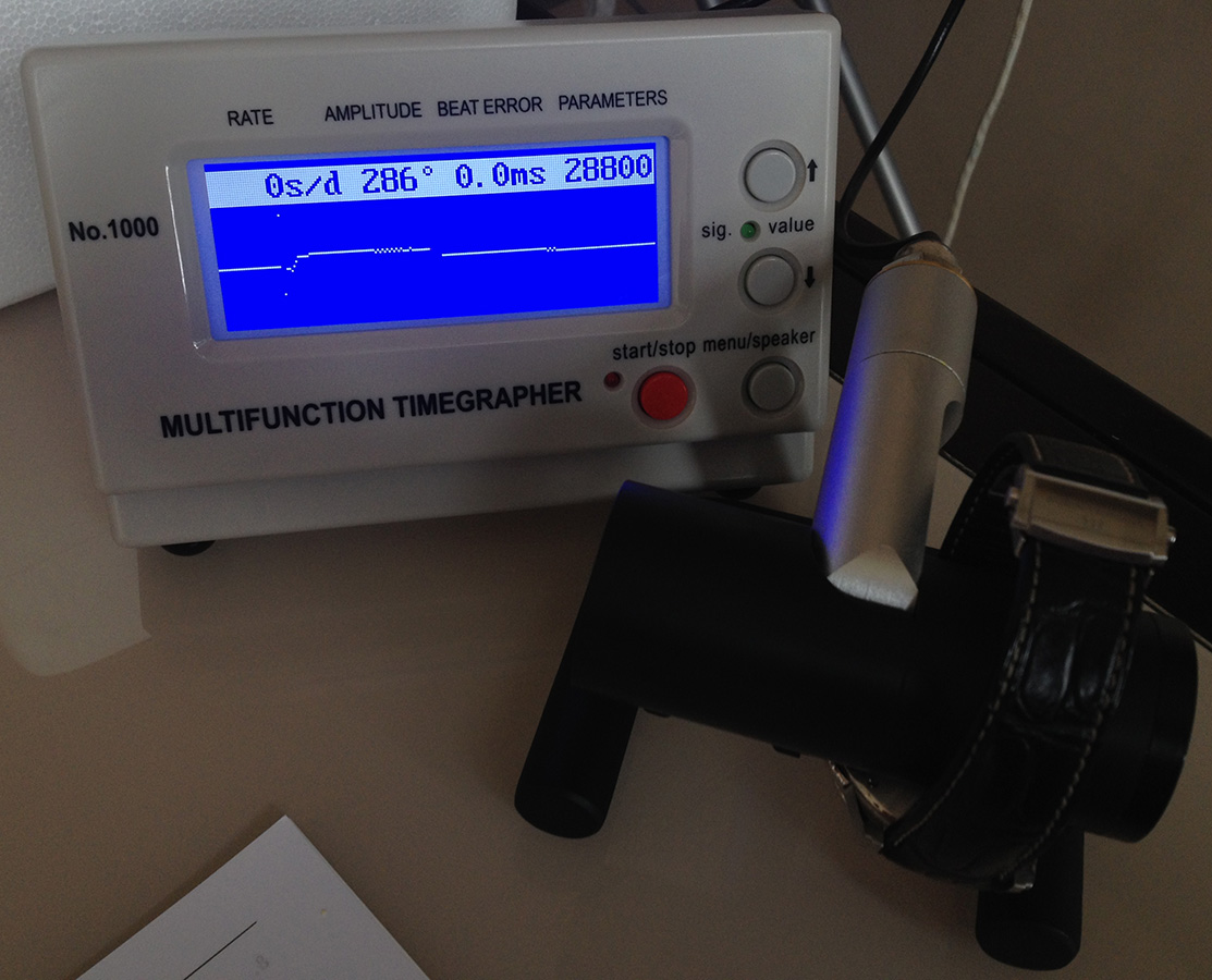

наконец то приехал таймграфер! multifunction timegrapher 1000. (вот интересно, его калибровать нужно когда нибудь?) хотя -
сначала конечно поставил морис лакруа, которому неделю назад г-н Бабанин Андрей делал рапассаж.
результат на фото.
буду изучать теперь, как правильно им пользоваться. если будут советы - рад услышать!

Ууу, это по-взрослому
Если есть серьезный прибор, нужны не советы, а книги. Ну и таблица с углами подъема разных механизмов - на форуме она есть, и не одна

Странный ход, либо по столу стучали в момент измерения и шла помеха, либо витки в волоске касаются друг друга и идет звон.
только с "Точного хода" после репассажа.. не может быть ))
хотя возможно, я перевернул в этот момент положение.
Сообщение от varban Посмотреть сообщение
а доступно и кратко можно про угол подъема? он у меня дефолтно 52 градуса

Если угол подъема неправильно установлен, вычисленная амплитуда будет отличаться от реальной.
Однако бОльшая часть мастеров угол подъема не трогают - работают на дефолные 52°.

Просто само по себе абсолютное значение амплитуды особого смысла при ремонте не имеет. Я знаю сколько должны выдавать конкретные механизмы при нормальном ходе, а сколько это точно в градусах уже не очень важно. Принципиально, если машинка выдает меньшую амплитуду чем надо или ход хромает. Те же Ракеты на 52 градусах должны давать амплитуду в районе 290, при 42 это где-то 270. Если дает 290 на 52 град. то все в порядке, если нет, то разбираться.
