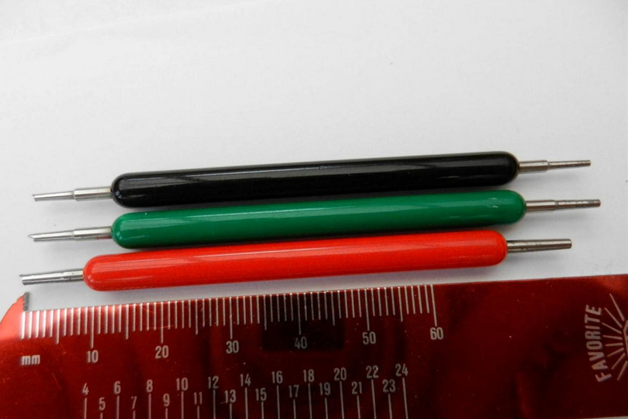

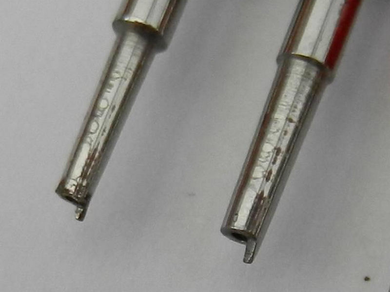

Для безопасного позиционирования волоска, для регулировки выкачки, существует инструмент, простой, но эффективный. Любой желающий может сделать это для себя.
Узел балансе не нужно снимать с мостика.
С уважением
Душан

Сообщение от Душан Грујић Посмотреть сообщение
Добрый день Душан!
У меня имеется точно такой же инструмент от Hammel, Riglander & Co. Однако я понял, что для меня регулировка колодки баланса, не снимая его с моста, с помощью маленькой отвертки, заходя сбоку, между витками волосковой спирали, гораздо удобнее. В то время как этот инструмент надо использовать вертикально и колесо баланса приходится нагибать для того чтобы был подход сверху. При этом есть опасение деформировать волосок. Во всяком случае, таков мой личный опыт. Если же баланс на установлен на мостике, то этот инструмент очень удобен.

А как этими трубочками пользоваться?
Научите пожалуйста.
Заранее спасибо.
