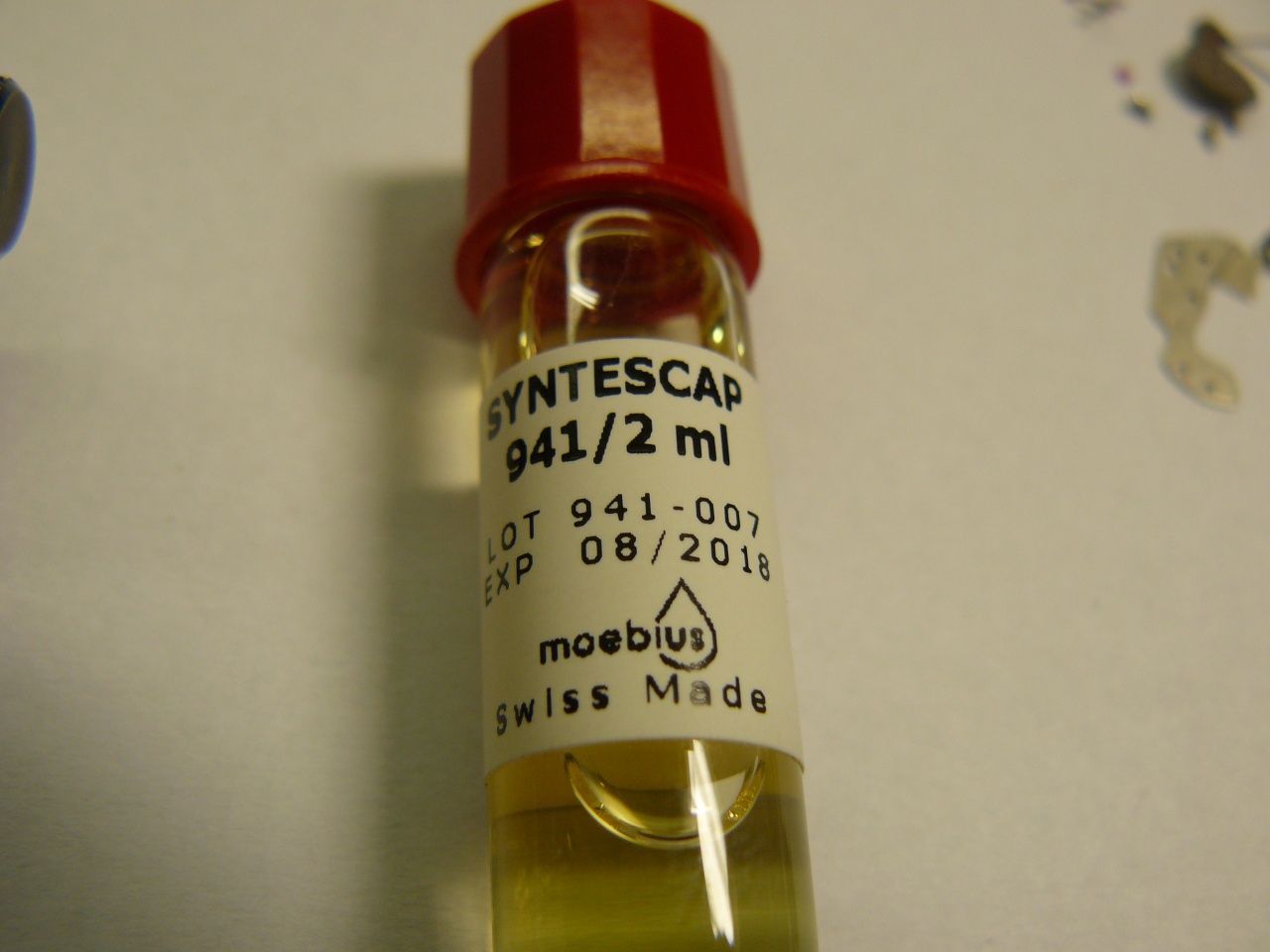

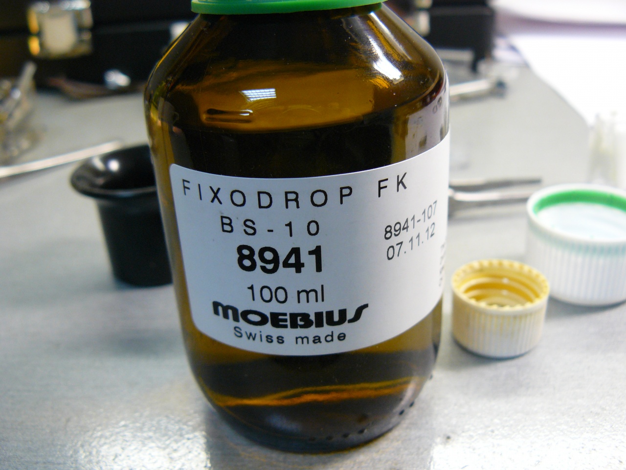

а вы берите на лопаточку только минимум масла, или используйте эпиламу
палетное масло для калибров с частотой от 21600 и ниже:
эпилама

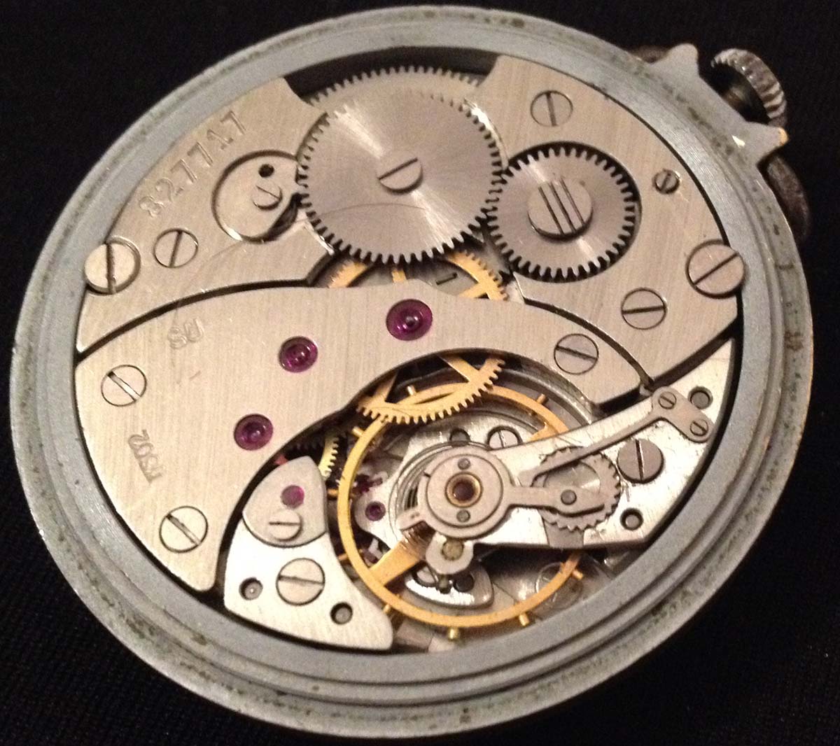

подскажите пожалуйста, для чего такие усложнения на мосту баланса?
выставлять выкачку?
