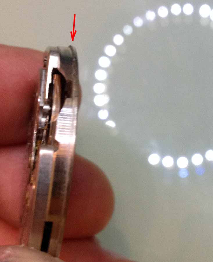

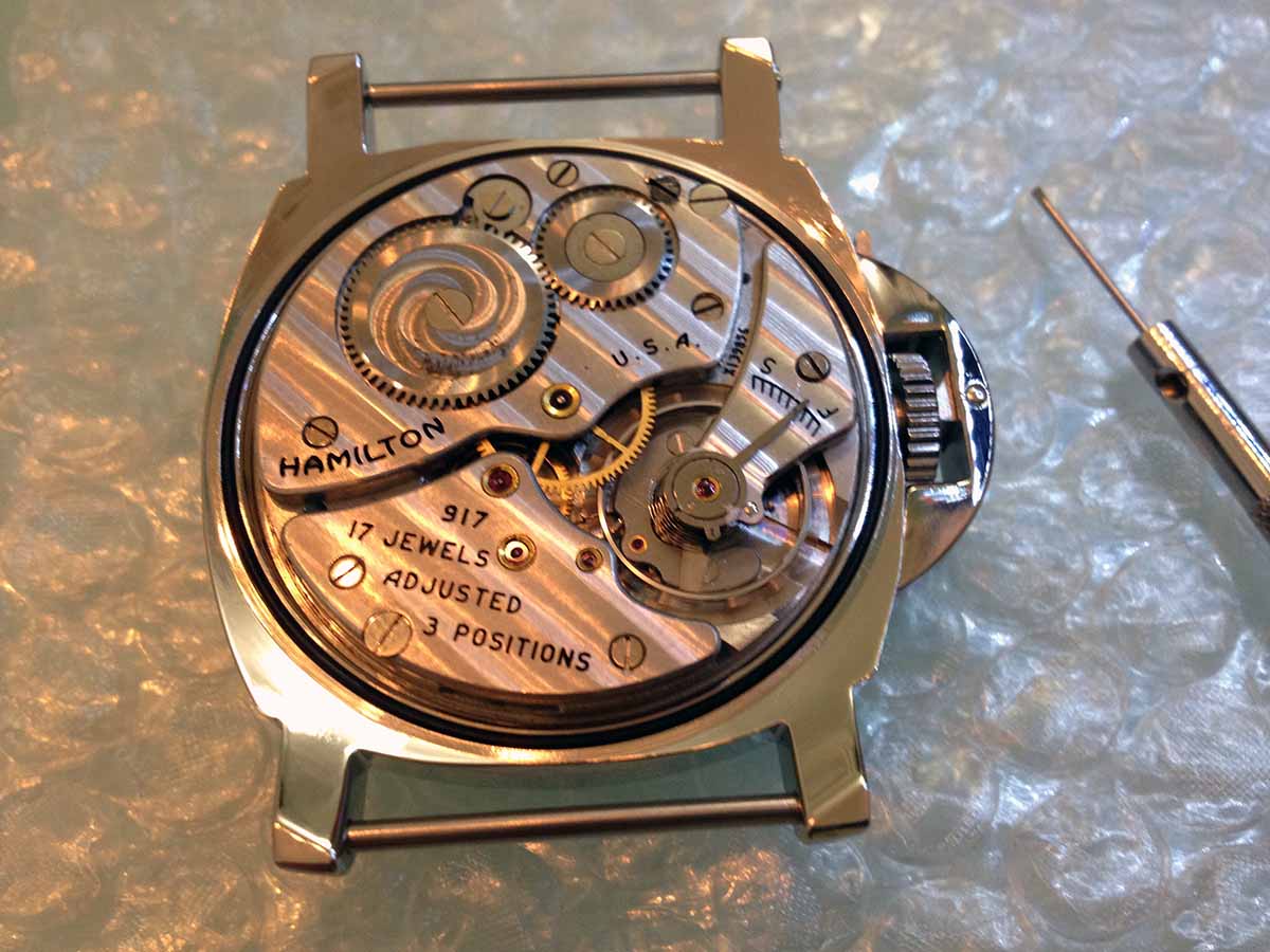

вот и приехала ось на HAMILTON 917
ее перебили и вроде бы все работает. ход отличный во всех положениях..
при установке в корпус понял, что мешает нормальной вставке бортик на платине.
он немного выступает, на 1 - 1.5. мм, однако этого достаточно чтобы механизм не входил в корпус.
если сточить аккуратно этот бортик, то механизм будет идеально входить в корпус.
скажите пожалуйста, нет никаких противопоказаний для такой процедуры?

Сообщение от Anth Посмотреть сообщение
если сточить аккуратно этот бортик, то механизм будет идеально входить в корпус. скажите пожалуйста, нет никаких противопоказаний для такой процедуры?
Добрый вечер!
Правильный подход означает, что модификация делается с корпусом не с механизмом.
С уважением

Сообщение от Душан Грујић Посмотреть сообщение
Добрый вечер!
С уважением
Душан
Душан Владимирович, с канонами я уже знаком, это понятно.
Но здесь вариант расточки корпуса на порядок более трудоемкая задача, и вероятность установки в будущем в родной корпус близка к нулю.
в исходном варианте эта ступень держала механизм с одной стороны, а винты с другой, и без неё крепление было бы ненадежным. В новом варианте прижимается весь механизм с циферблатом.
Поэтому учитывая иной способ крепления в корпусе где в ступени нет необходимости возникает один вопрос - нет ли подводных камней для такой процедуры? Например, при стачивании оголяется латунная основа и она будет окисляться?
К сожалению, будет, и не только.
С уважением
Душан
А что ещё?
Может, её можно защитить каким либо покрытием типа грунта?

Старый 26.03.2014, 11:34
Аватар для Dima343
Dima343 Dima343 вне форума
Регистрация: 29.03.2012
Адрес: Украина, Киев
Сообщений: 11,449
Сказал(а) спасибо: 2,490
Поблагодарили 16,053 раз(а) в 5,848 сообщениях
вручную вы ровно не спилите тот бортик
так что забудьте об этом
кстати, при наличии станка намного проще расточить корпус, чем сточить бортик на механизме

Сообщение от Dima343 Посмотреть сообщение
почему не спилю? вот в этом я как раз уверен.. есть мысли.
у меня вопрос только в том, как защитить эту узкую полоску, которую я оголю.
а корпус чем растачивать? CNC ?
