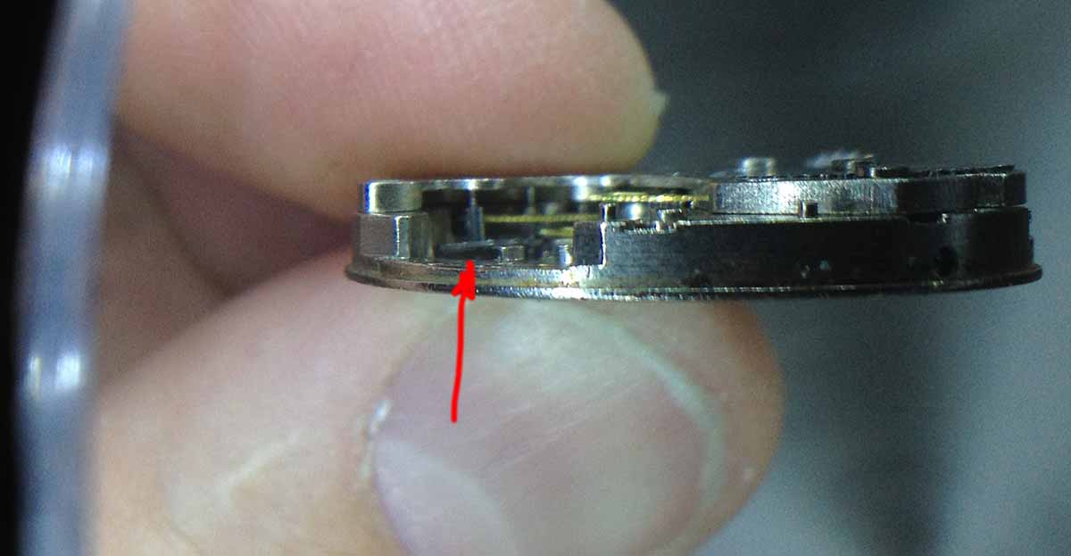

разобрал, промыл, собрал.
пружина не прыгала.
ремонтуар собирал просто по логике.
однако понял, что если часовщик часто с матом ползает под столом - то он начинающий ))))
потерялись 2 винта, но потом оба нашлись под столом. однако 1 все равно не хватает!!! сцко....
да, отломал винт с обратной резьбой. причем знал что 3 полоски - крути обратно. но рука сама довернула. пришлось возиться, но выкрутил.
и конечно, появились вопросы!
1. что это на первом фото за прокладки? для того чтобы поднять мост баланса?
2. при сборе ангренажа и ангренажного моста с камнями забыл анкерное колесо. без него все крутилось если немного завести пружину. пришлось разобрать все снова. однако оно почему то болтается. такое впечатление, что ось анкерного колеса короче чем нужно. что это может быть ???? (при заводе все крутится, если пошатать именно анкерное колесо. т.е. именно оно подклинивает из - за перекоса)

Прокладки для регулировки люфта баланса. Пробуйте сначала поставить баланс без прокладки. И только если не заведется - ставьте прокладки.

Все просто сломал одну цапфу теперь кажется что ось короче чем надо, разберите мех и посмотрите на оси этого колеса они будут разными.

Да, ведь на нем Вам кажется что ось стала короче.
