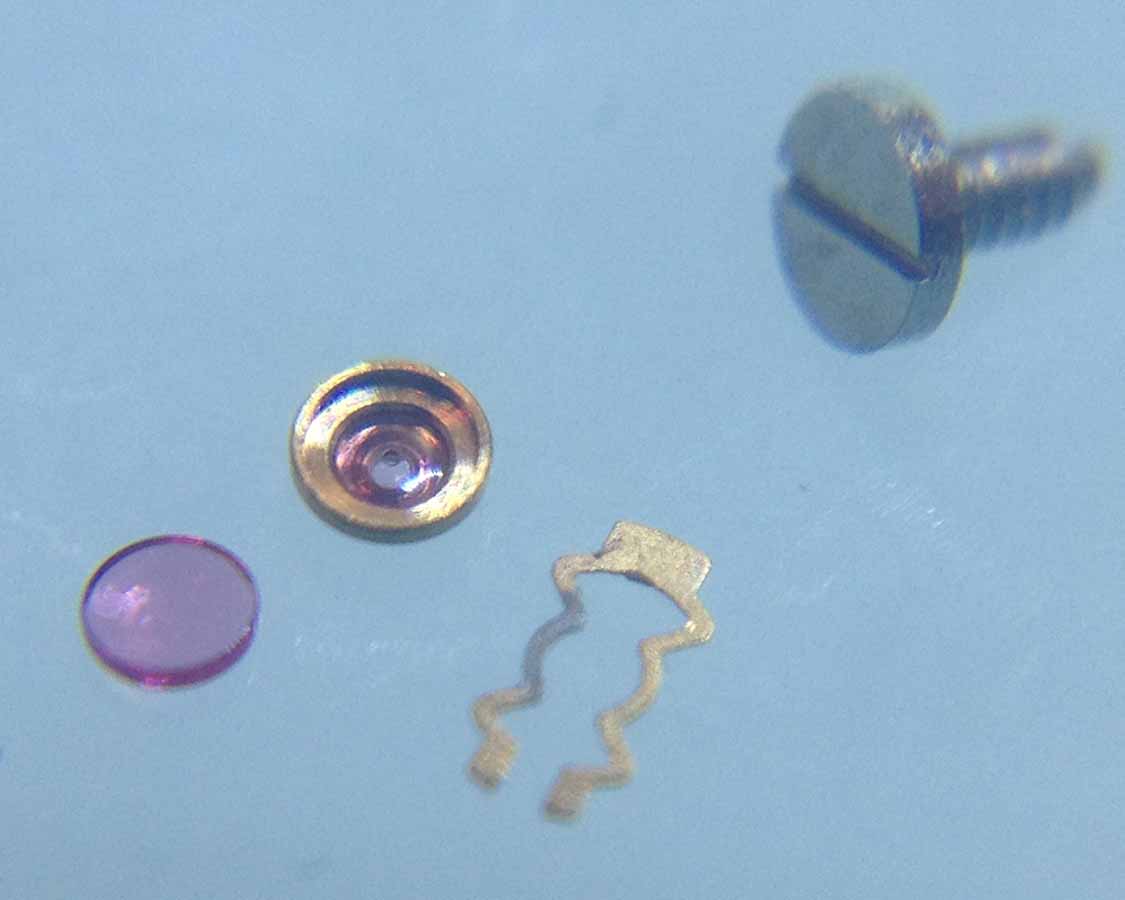

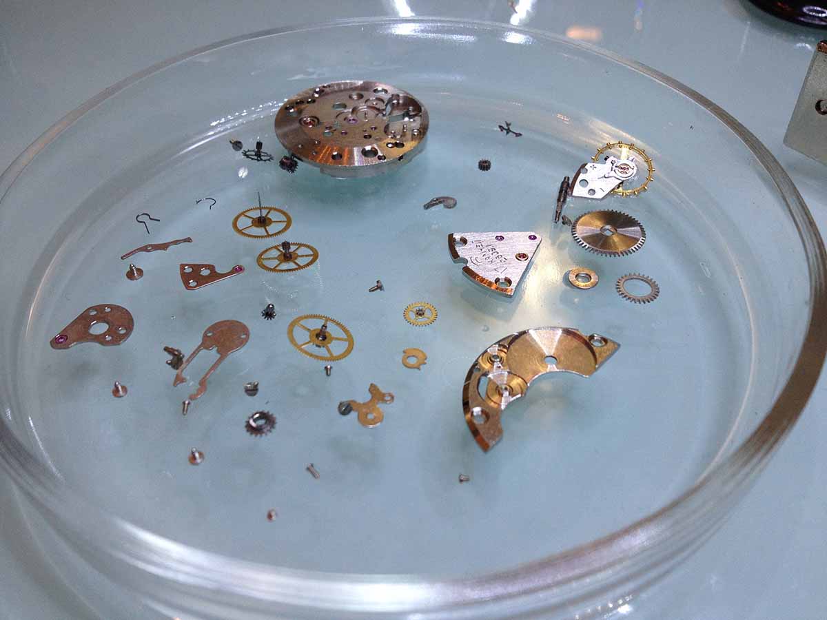

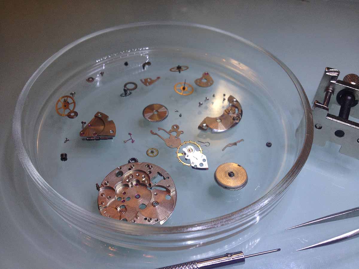

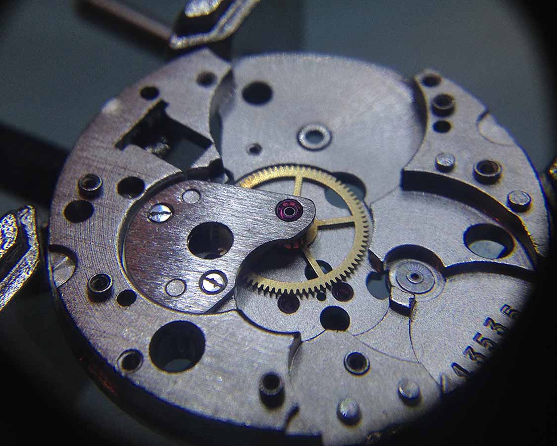

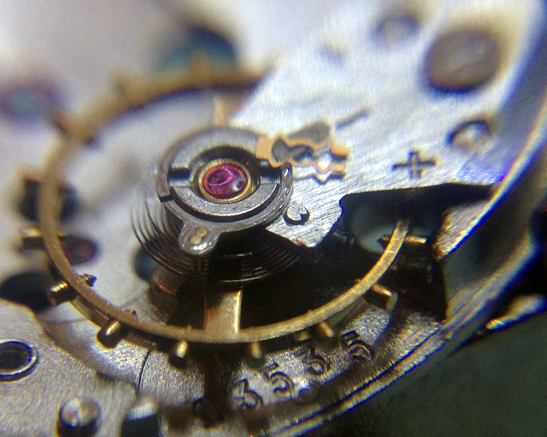

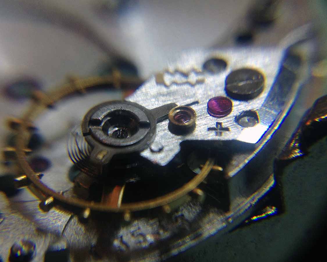

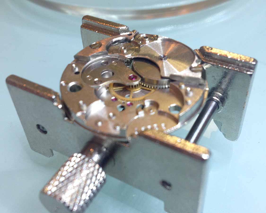

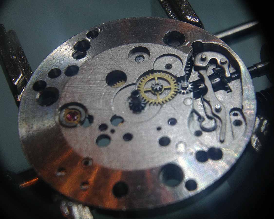

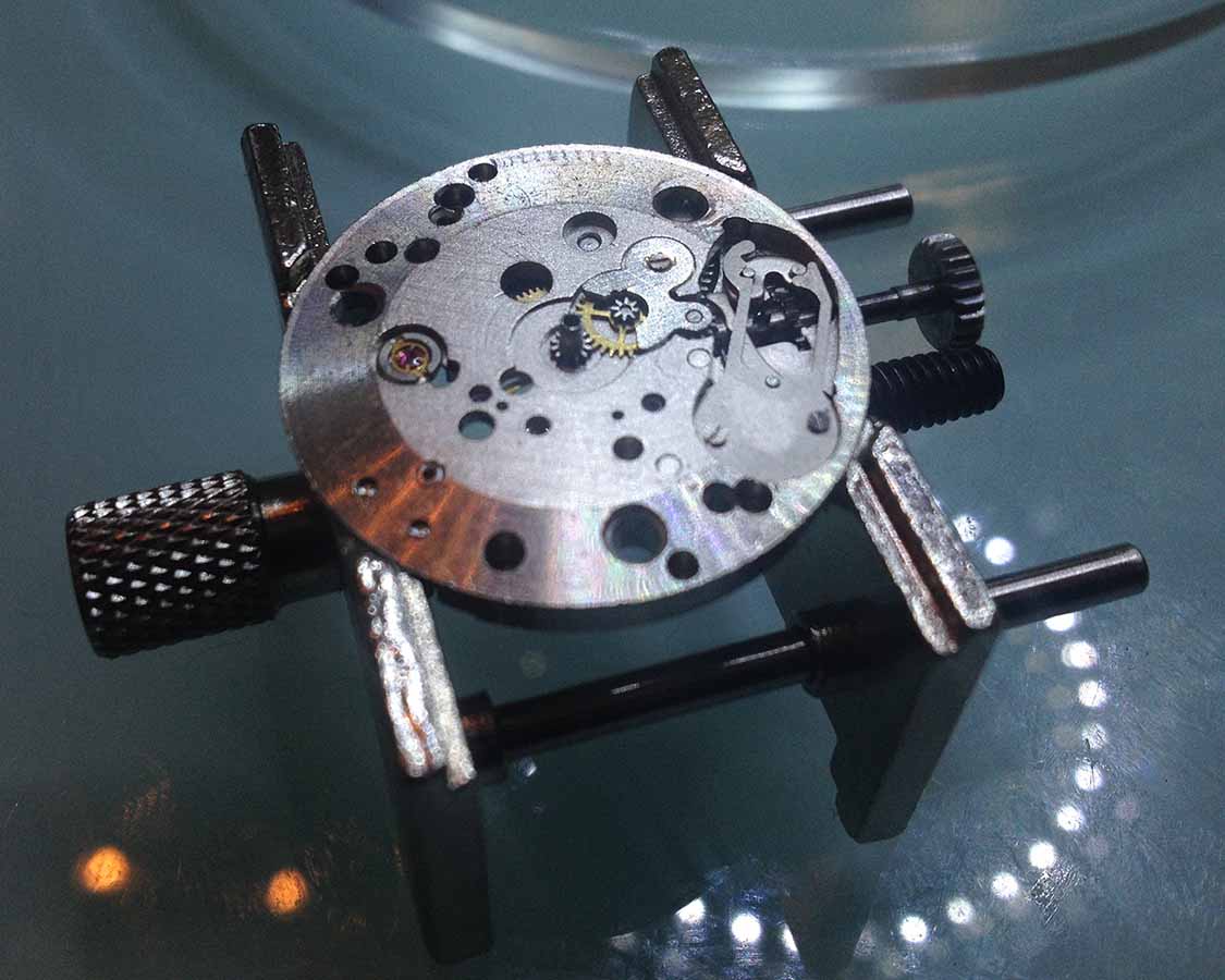

Ракета 2609А.
промывал раствором который рекомендовал Душан.
купил, смешал, теперь мне на год хватит.. одной олеиновой кислоты поллитра )))
зато появилась мерная мензурка и колбы. и стеклянные чашки Петри.
так же приобрел изопропиловый спирт. в нем полоскаю после промывки.
сегодня разбирал бушоны и смазывал. потерял 1 пружинку, пришлось искать похожую.
вроде бы ничего - справился. )))))
теперь эти узлы меня не пугают )
зато сломал цапфу оси анкерной вилки. как умудрился???? первый раз в жизни...((
анкерная вилка 2609а взаимозаменяема с чем еще? 2602 - нет?
