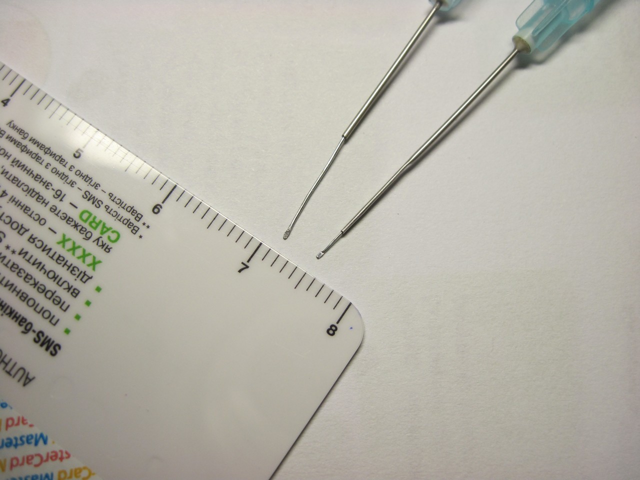

Мои первые самодельные маслодозировки из волокон стального тросика,обжатого в медицинской игле. ( Игла сточена на алмазном надфиле )

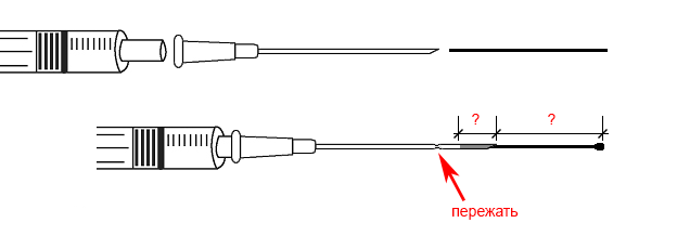

можно уточнить, пережимается на вставленной детали или перед ней?

Маслодозировка НЕ автоматическая! Это простая,сделанная из подручных средств лопатка.
