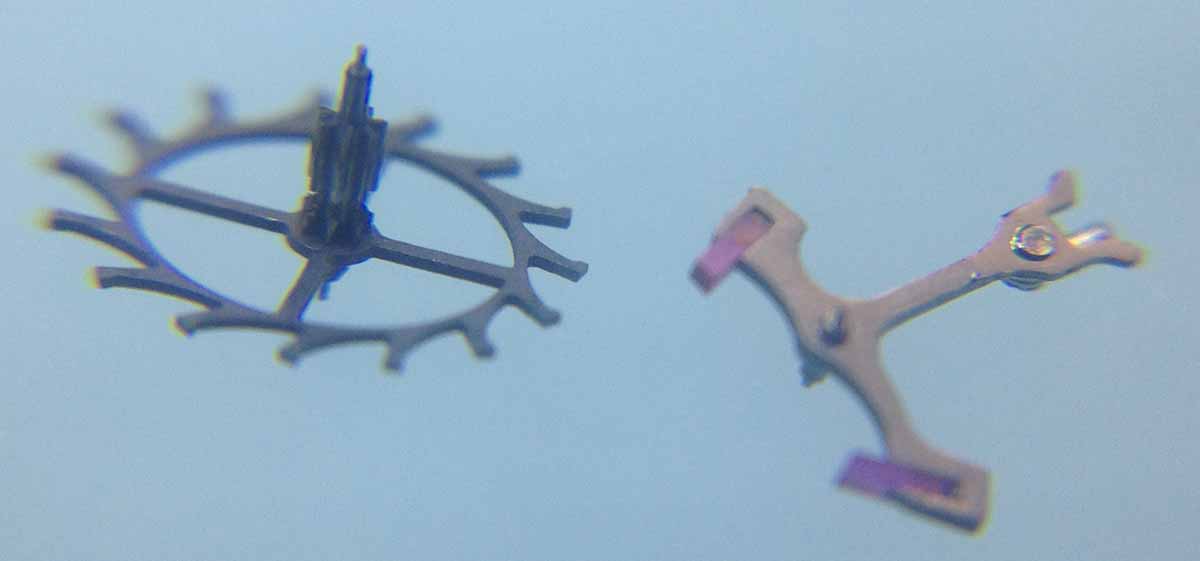

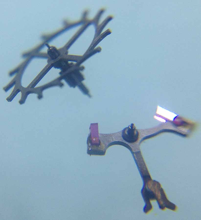

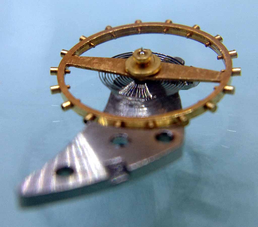

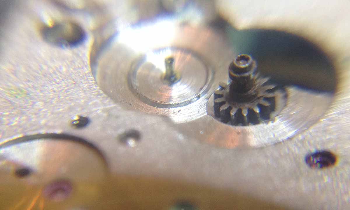

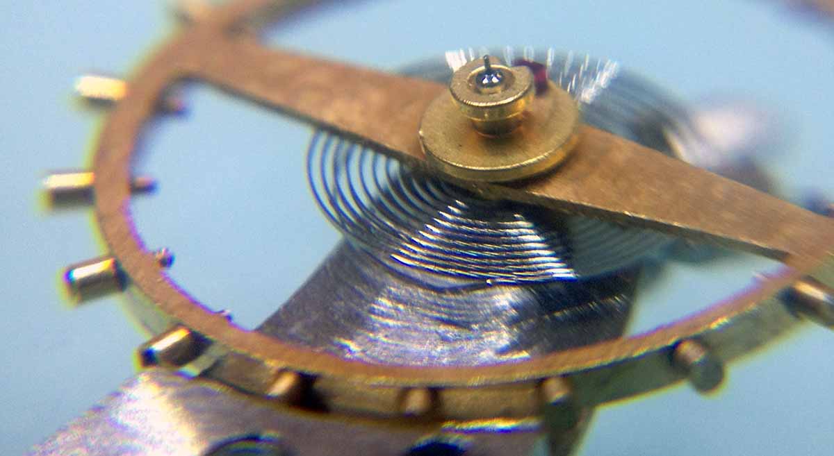

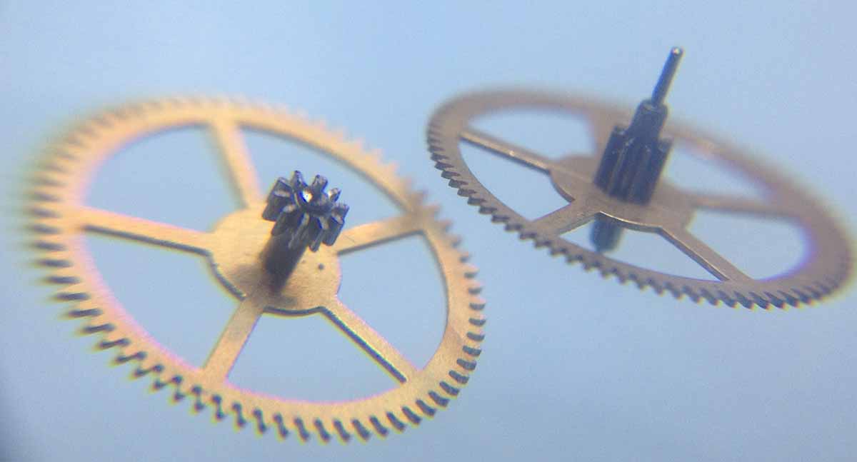

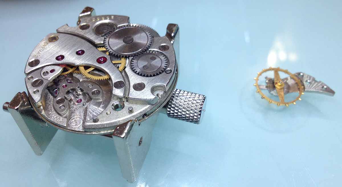

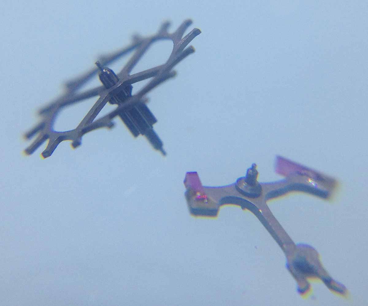

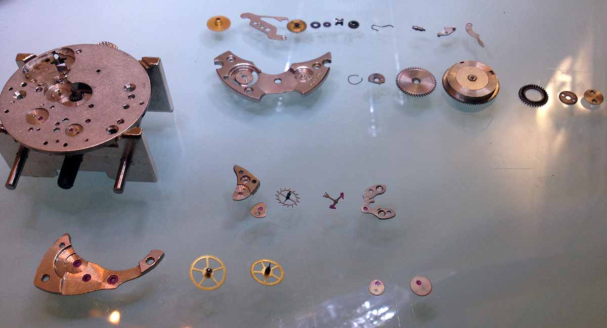

сегодня вторую молнию решил перебрать. ход был если только покачать, перевод стрелок отсутствовал (клинило).
все без криминала (на фото постарался передать), кроме одной штуки: намертво приржавел триб к оси центрального колеса. как мне оттуда его достать?????
странно, у другой молнии, наоборот, где все было в ржаве, триб в отличном состоянии снялся как девчонка в саратове ))))))
и еще вопрос (обычно Андрей Крукович сходу дает ответ на такие): что это такое выпало из механизма? в прошлый раз кольцо, но оно понятно куда, а это что???????

Ржавый минутник ,отмачивать керосином ,вд 40 и тд затем дать маслдо на вал центрального и после этого только пытаться снимать его с оси .Может и отломаться вместе с куском оси .
