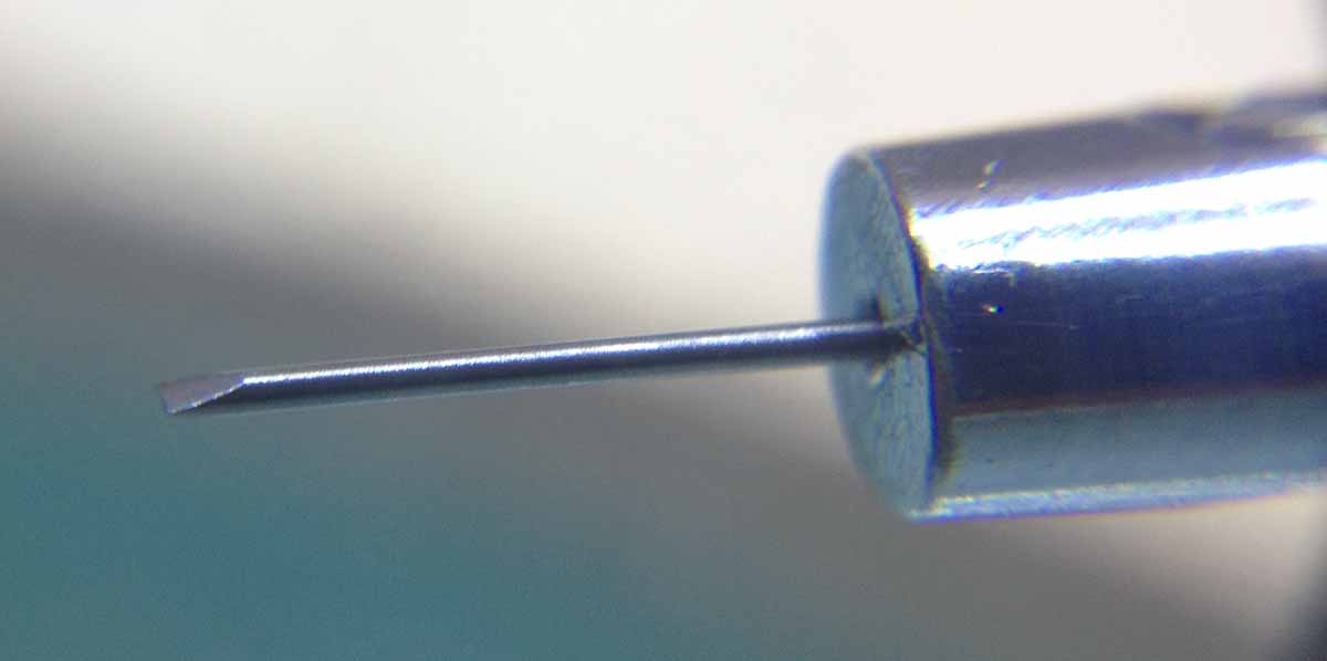

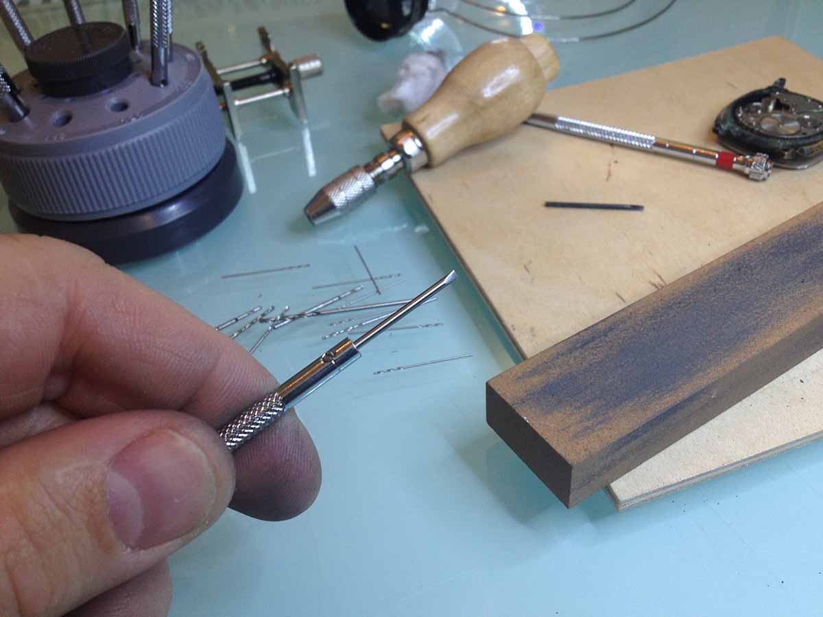

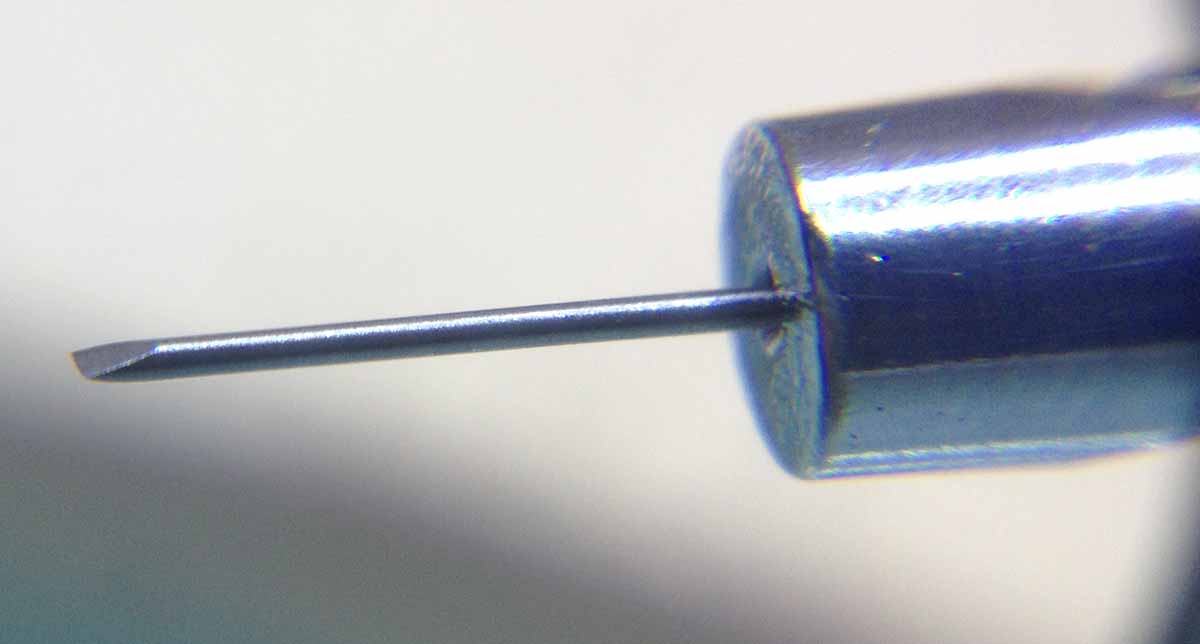

да, еще хотел заметку написать, как вы мне и советовали, купил сверла. советские еще. и сегодня решился. думаю, надо же когда то начать. решил сделать 1 отвертку взамен китайщины.
сами отвертки кстати говоря, сделаны разных диаметров, это для того, чтобы биения не было, о котором выше писали.
хоть один плюс...
начал точить, и не заметно, за 1 час сделал все отвертки, и даже 0.5 мм (на фото), хотя такой вроде не пользуюсь пока )))))
оказалось, это даже занимательно)). хочу достичь эффекта "прилипания" отвертки, так, чтобы она немного "расклинивала" винт и не могла выскакивать.

Советую не делать очень длинных жальцев отверток ,такая длинна как на заводских нежелательна .
Владимир, вы всегда говорите что нужно цифры и конкретику )))
Прошу прощения, но уж тогда будьте любезны, в цифрах )))))
ну, правда, не очень длинные жальца - сколько в мм?
Жала до 1.0 мм в диаметре 8-10 мм длины вполне достаточно.
От 1.0 до 2.0 мм лучшая длина 12-15 мм.
После 2.0 мм можно до 20 мм.
Будет нужна одна длинная отвёртка 0.8 мм. Длина жала 30.0 мм. Ей удобно отвинчивать глубокие винты.

8-10 оптимально для работы ,для особых мест делать специально длинные жальца .Для других обычных работ с часами длинные не удобны .
В опытном порядке ,во время работы ,выявляется лучшая длинна жалец .
В каждом случае индивидуально ,длинна самой отвертки .Размер руки и тд главное четко попадать сразу в винт ,
Для некоторых работ на ржавых изготавливаются очень мощные отвертки из зубных боров ,очень удобно без всяких переточек делать ширину жальца .там правильно изготовлен кончик бора ,с некоторым изменением ширины .Делается алмазным надфилем ,стачиваем головку бора и подбираем ширину .Под один сложный винт
Работают как ударно вращающиеся при откручивании отмоченных предварительно ржавых винтов намертво стоящих ,в мостах и валу барабана .Но это уже больше для профессионалов .
Там и удар и прокручивание ,с чувством .Крайне серьезные рем операции когда попадаются намертво вржавевшие винты ,когда ни будь столкнешся .Тогда вспоминай про ударные жала из зубных боров .
Длинна жалец на простых рабочих отвертках подбирается каждым мастером индивидуально ,по этому желательны отвертки с цанговым креплением ,Зависит и от высоты подставки которой пользуешся и положения пальцев при удержании механизма, при откручивании винтов на машине .
