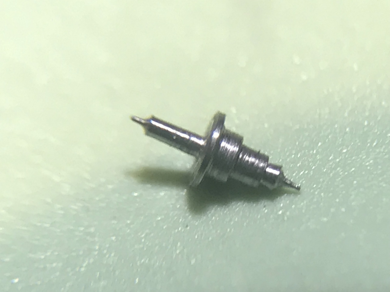

Помещу это и сюда.
Оси точу сразу из каленой стали, спокойно, единственная пока трудность - делать некоторые замеры.
Так что «дорогу осилит идущий».

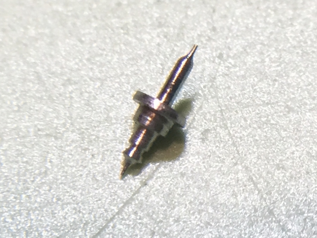

И ещё.
Может я делаю какие то ошибки, буду признателен, если укажете!

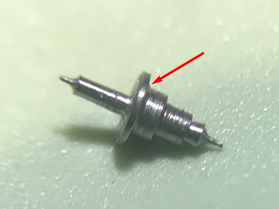

Сообщение от Anth Посмотреть сообщение
Добрый вечер, Антон!
Надо обратить внимание как точить под правым углом, без радиуса, т.е. без каких-либо других остатков. Думаю что резец не такой острый, как должно быть.
Кроме того, не все ясно видно на этом изображении.
С уважением, Душан

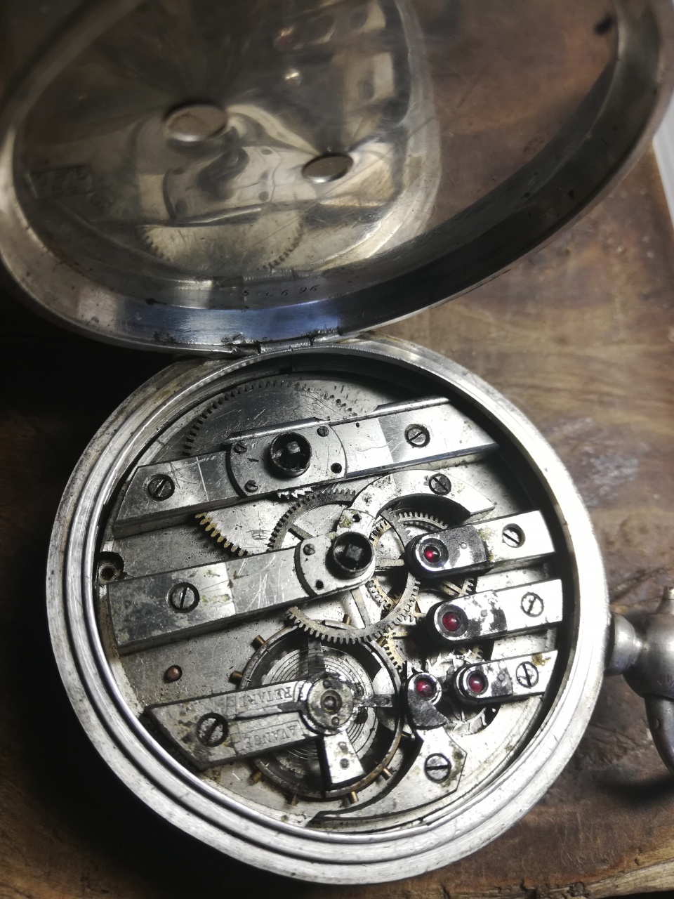

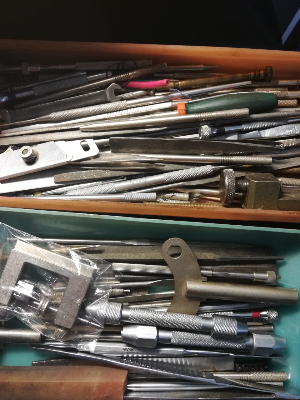

Но мне повезло в этом плане.. Я купил целую мастерскую так скажем. Старого часовщика. Вот только станок неуспел выкупить.. И это обидно.
Я просто работаю в антикваром магазине, вот и приносят разное. Вот и пришёл родственник умершего часовщика и говорит надо вом инструмент и запчасти для часов? И я все это кучей купил. Огромная гора коробочке) со свяким барахлишком мне не понятными и много инструмента. Вот и я заразился ремонтом. Хочу дойти до антикварных карманных часов. Тем более щас у меня их около 500 штук)) есть пациенты для опытов. Но я их жалею ломать. Тренируюсь пока на молниях.

То что видно на фото, далеко до мастерской, вам прийдется приобрести еще немного вещей помимо станка.
