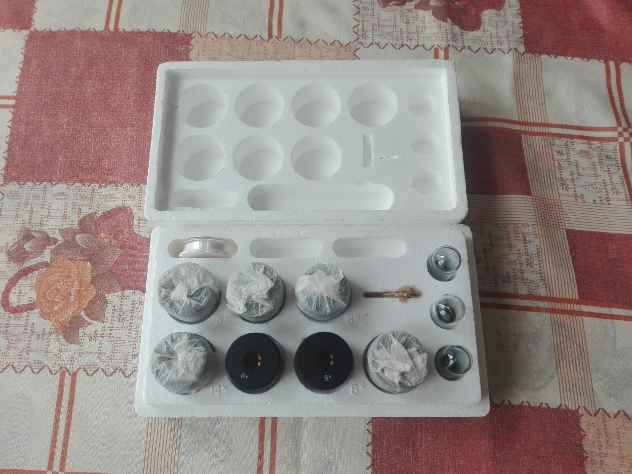

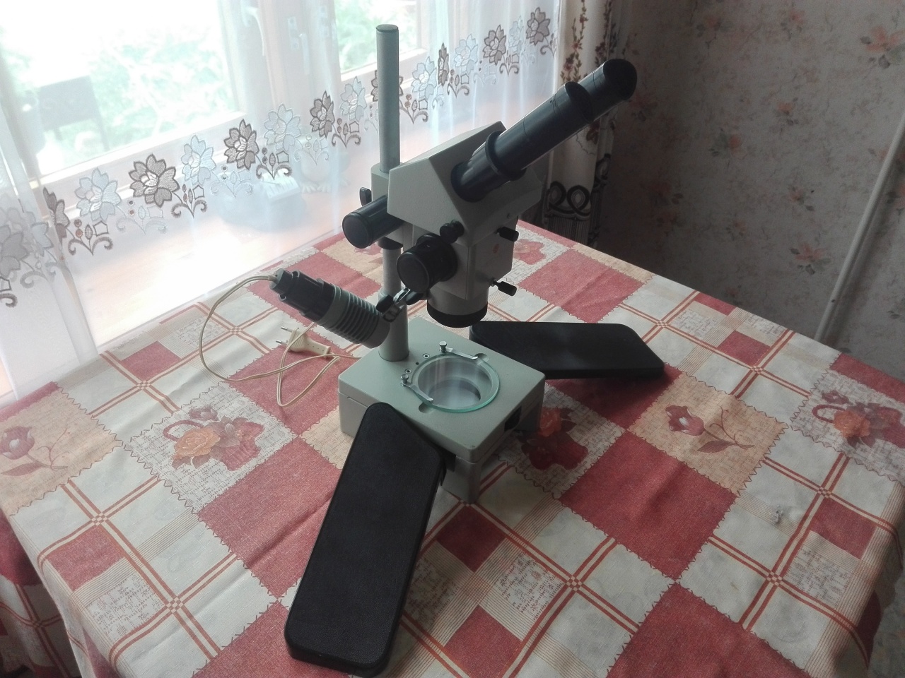

Довёл я наконец свой микроскоп до ума.Куплен он конечно был в ужасном состоянии,поэтому и не очень дорого.До этого валялся у кого то в гараже и соответственно покрыт был толстенным слоем пыли и грязи.Несколько дней ушло на отмывание корпуса и оптики,потом на сборку,юстировку и покупку недостающих компонентов.(зип,осветитель,подлокотники)Ну и вот как бы вернулся к жизни ещё один прибор.

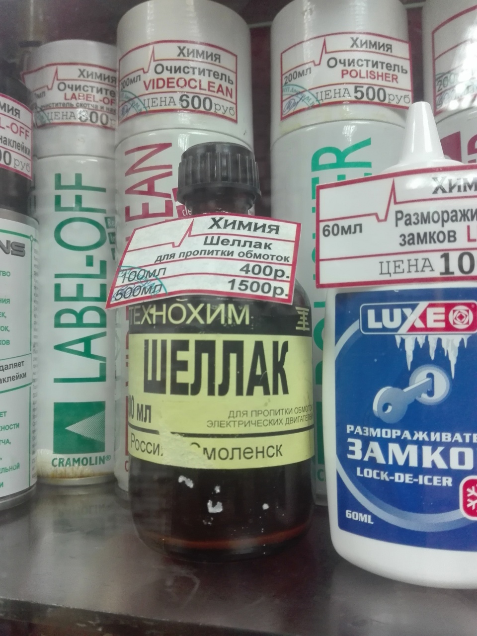

Увидел сегодня в магазине.Интересно,такой подойдет для часового дела?Написано для пропитки обмоток электродвигателя.
С уважением,Виталий

Ух ты! Классная видать вещь! Есть кто пользовался???

Сообщение от krasavchik Посмотреть сообщение
А силуминовые втулки для регулеровки высоты тоже покупали или у вас были целые?
  #1259
Старый 21.08.2018, 20:32
Аватар для krasavchik
krasavchik krasavchik вне форума
Регистрация: 19.03.2017
Адрес: Щёлково
Сообщений: 305
Сказал(а) спасибо: 347
Поблагодарили 345 раз(а) в 91 сообщениях
Сообщение от Vladi19 Посмотреть сообщение
Немного не представляю о чём речь...Где они стоят?
