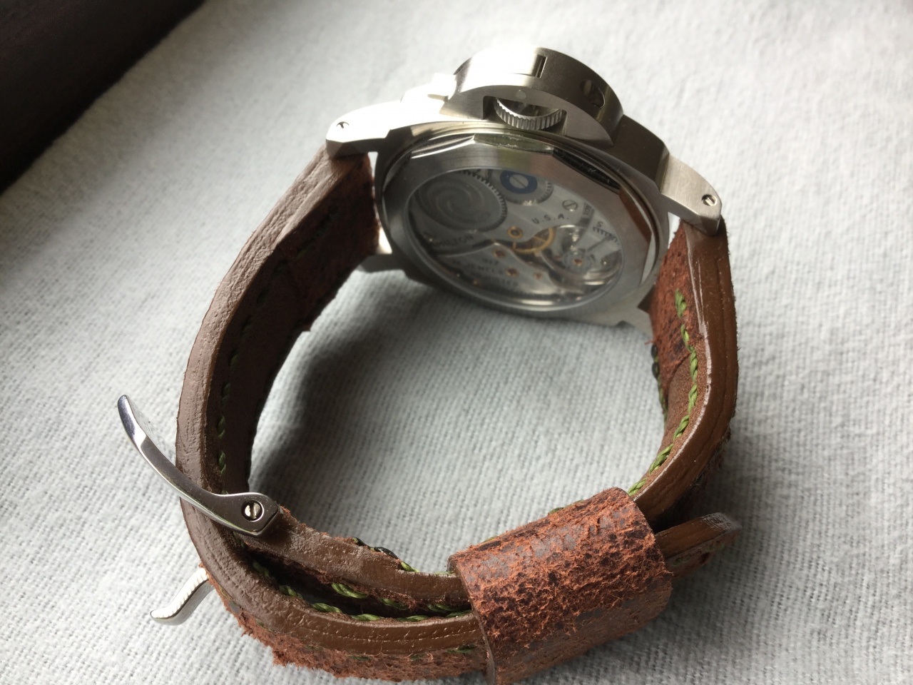

Hamilton 917

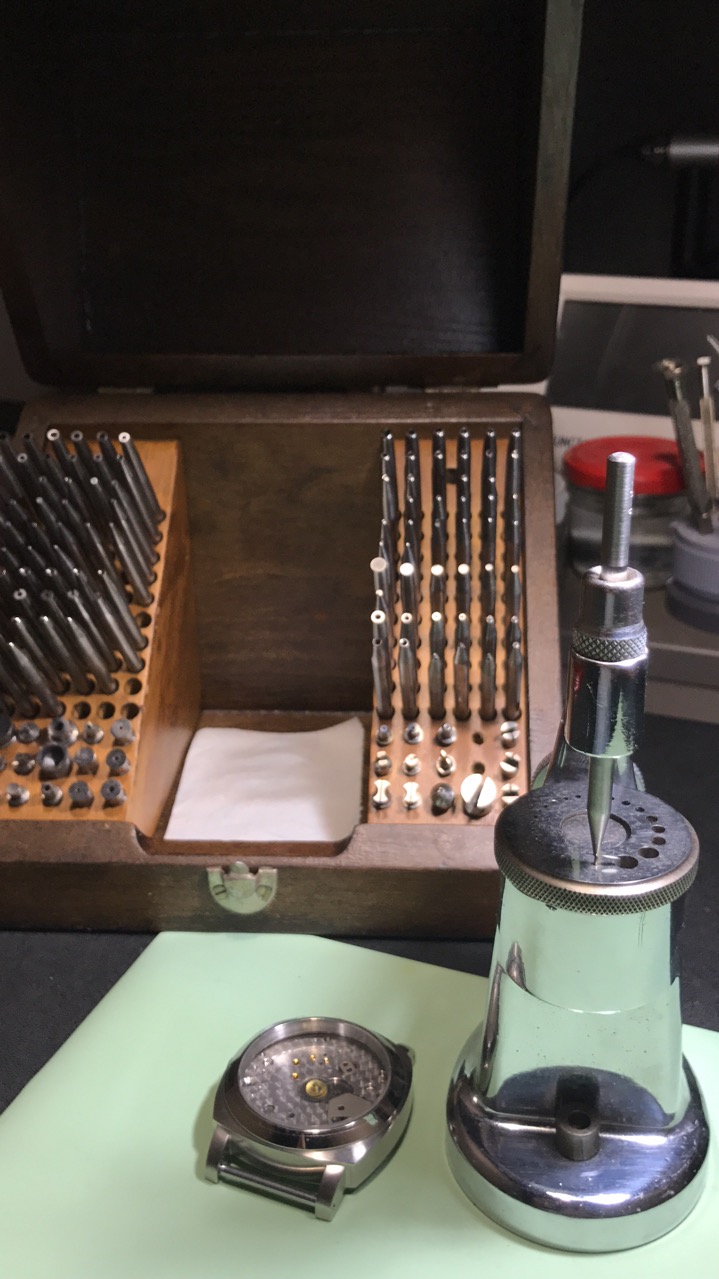

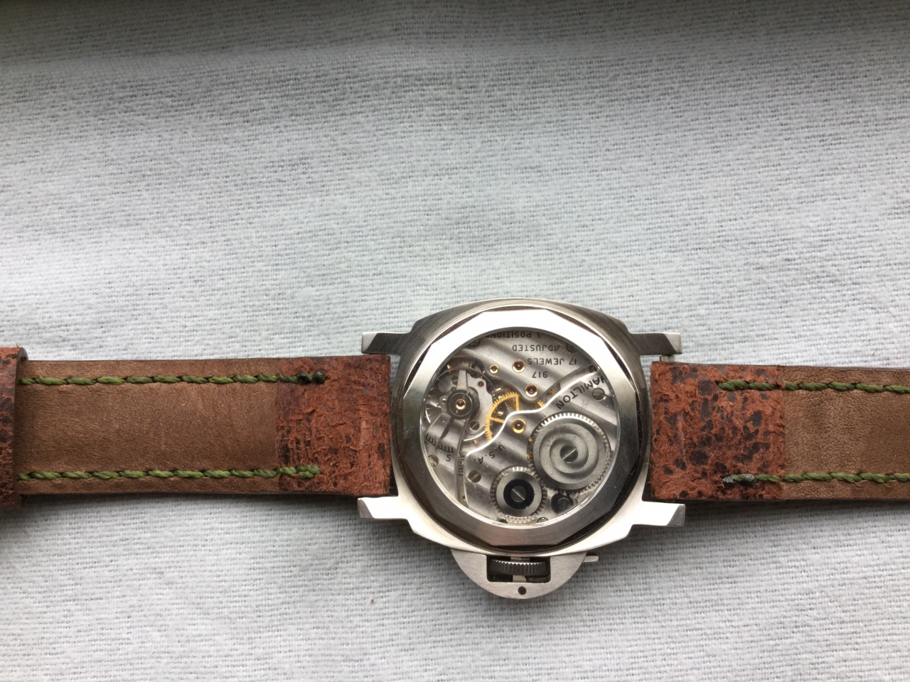

А тем не менее, с чего все началось, попытки сделать хомаж на хамильтон 917, и мне тогда сказали форумчане: не гробь хорошую машинку, отложи! И я отложил, а вчера мой американский друг прислал ремешок, который он сделал для меня своими руками, именно для этого проекта, и я решил просто поставить точку, и добить! Пришлось вытачивать приставки для стрелок, т.к. они для 6498 сделаны.
Для секундной-футор. Теперь у меня есть советские свёрла от 0,15 мм и выше. Сверлить по центру я умею уже, не ломая ни одного сверла))))
Ось поменял сам, после Waltham colonial 1884 и огромной помощи Душан Владимировича, смог уже сам все сделать правильно!
Логическое завершение проекта)))) все.
Осталась куча корпусов и механизмов Молния... но заниматься этим уже совсем не хочется, почему-то.
Вот так, 3,5 года прошло. Хочу сказать: если бы в то время все ж начал делать это, угробил бы машинку. 100%))).

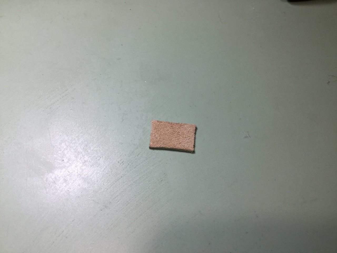

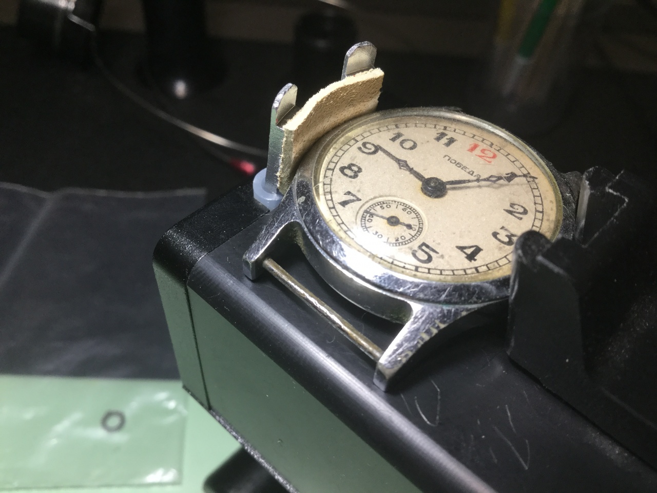

Небольшое усовершенствование.
Взял кусок натуральной мягкой кожи, больший похожей на замшу, и наклеил его на микрофон прибора, так как эта часть стальная и могла поцарапать часы. Теперь видно, что часы прикасается только к коже.
А вот теперь задумался, может быть это часть микрофона, и такая прокладка уменьшит чувствительность? Наверное нужно заменить её на какой-нибудь тонкий пластик.

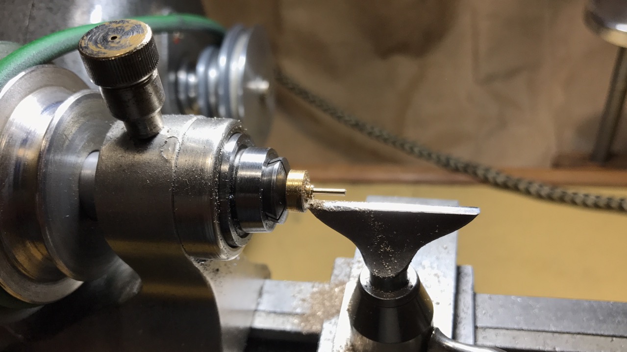

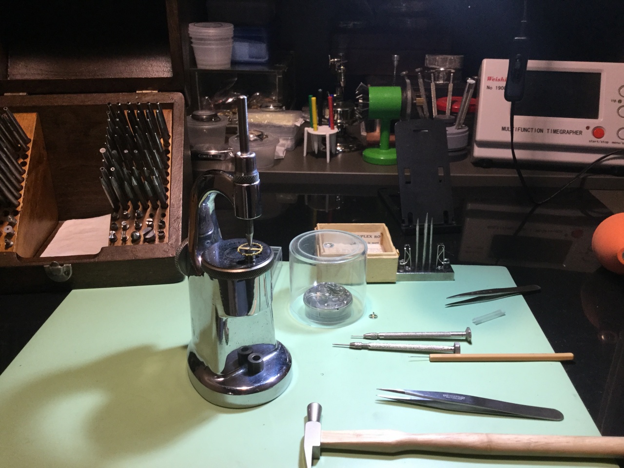

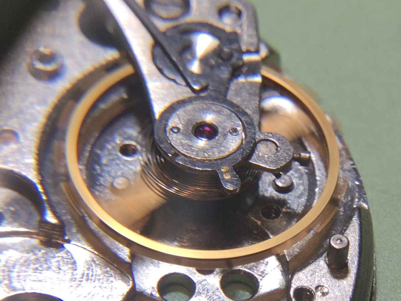

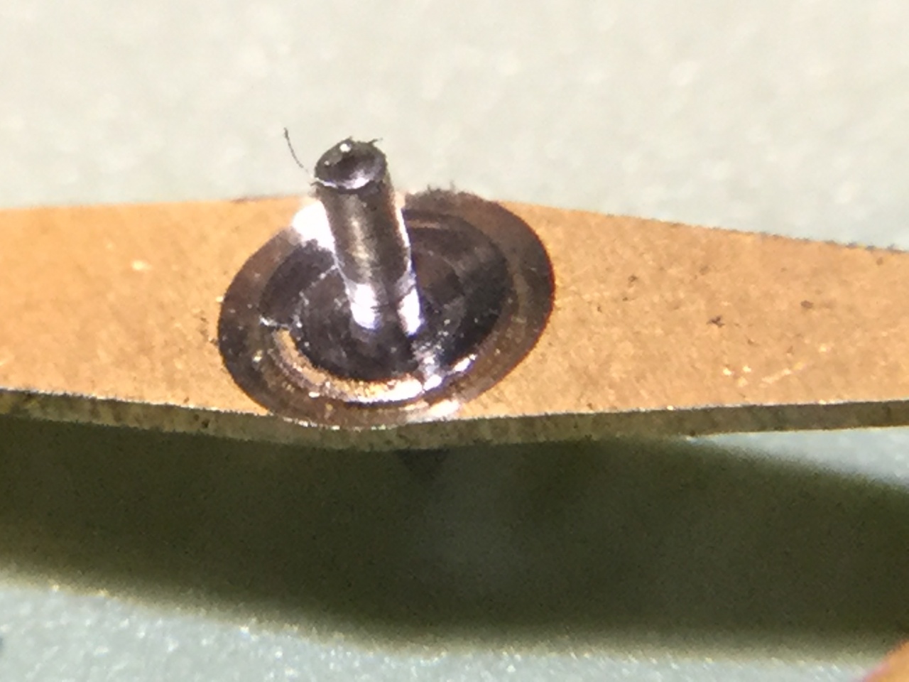

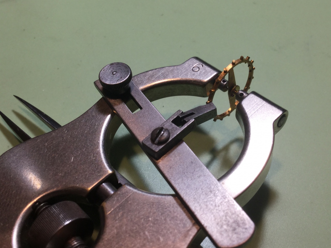

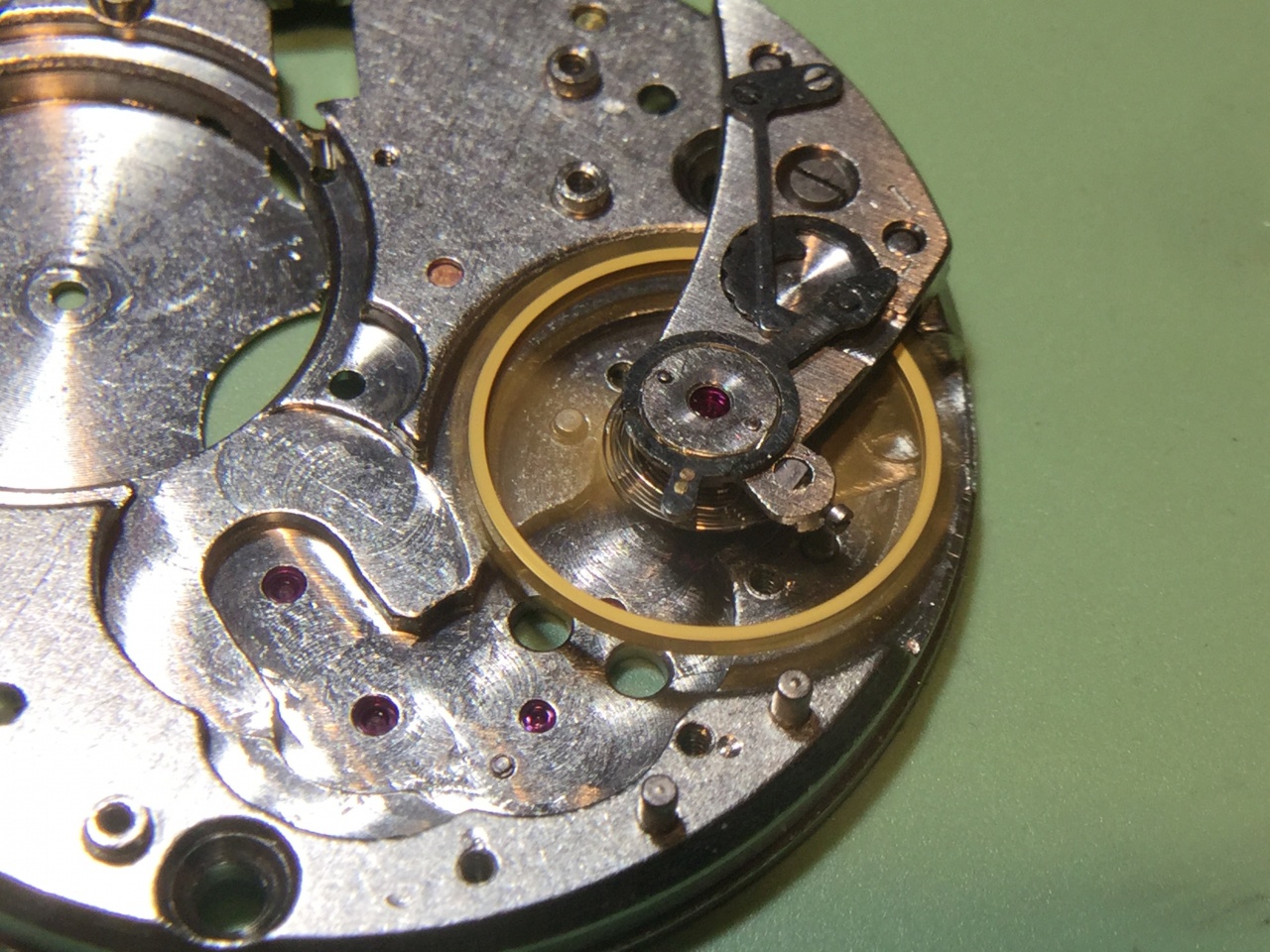

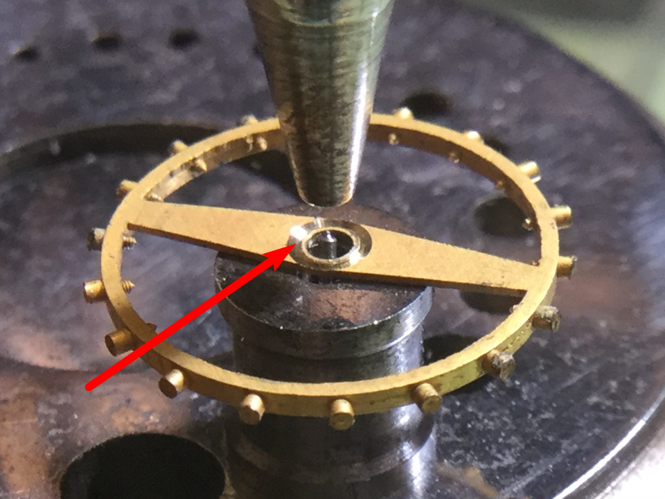

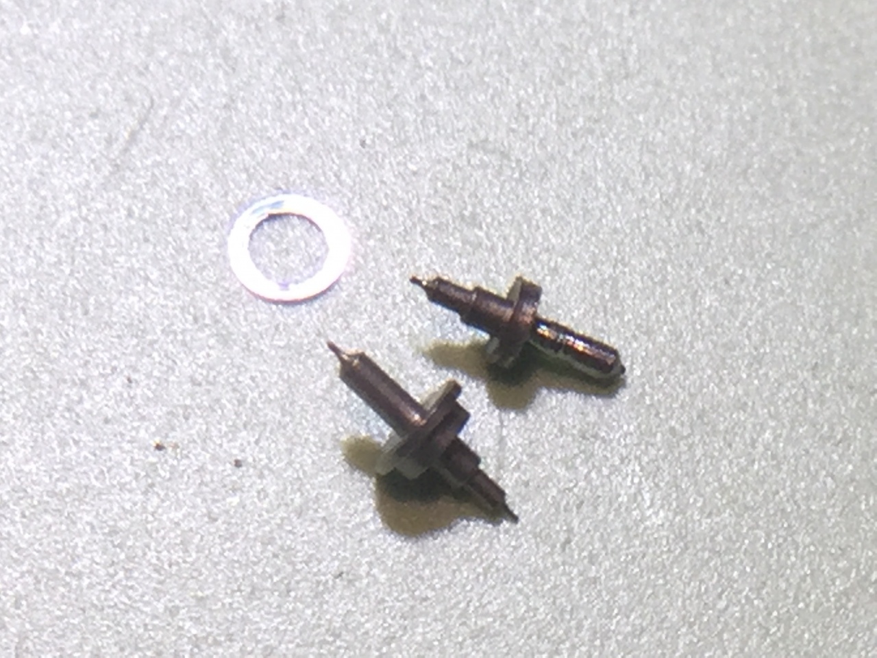

Сегодня упражнялся в подрезке оси баланса для ее замены. Сделал 2 шт.
радиального биения нет вообще. по горизонту правил в ляуфциркуле.

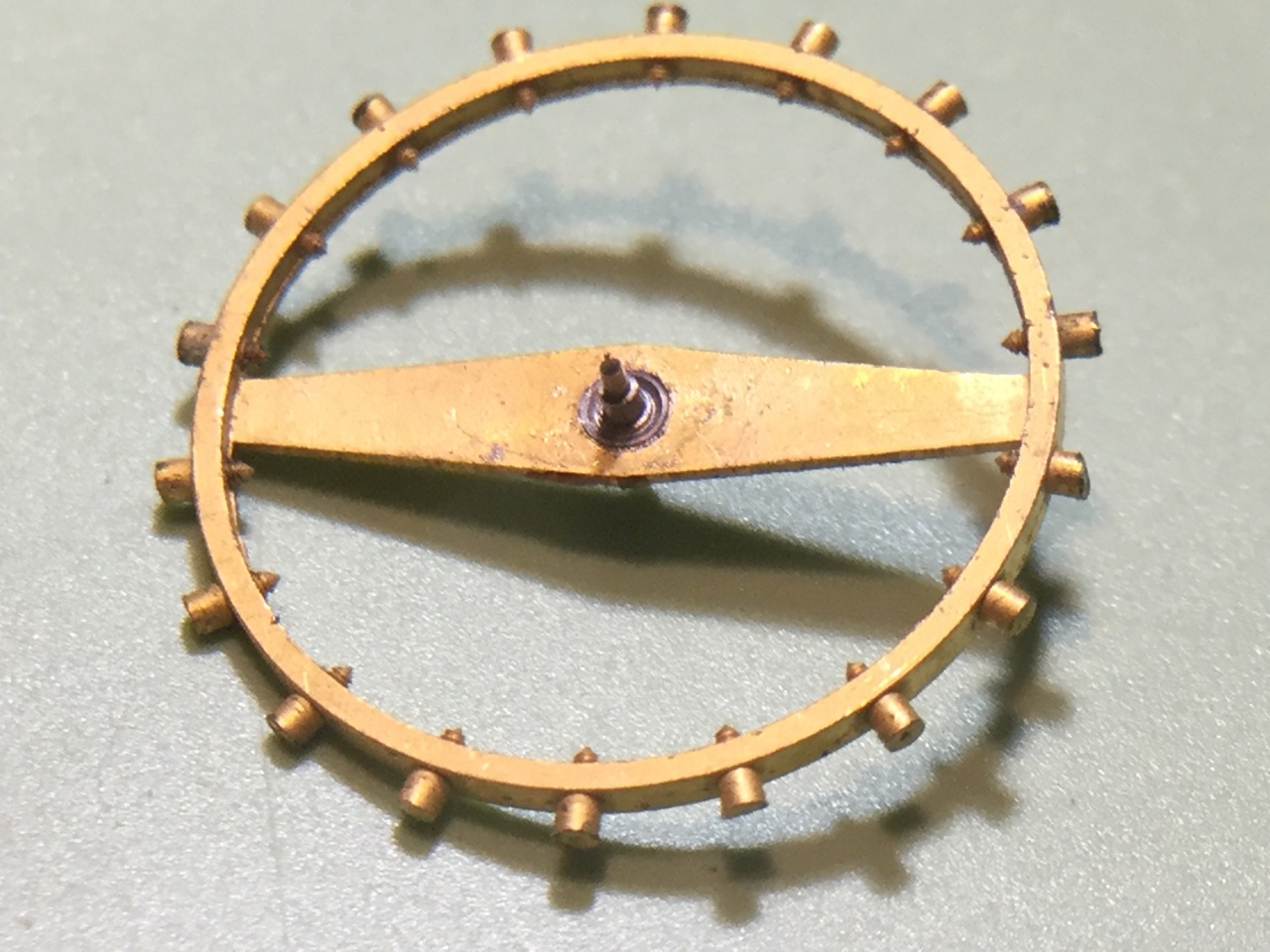

Сообщение от Anth Посмотреть сообщение
Сегодня упражнялся в подрезке оси баланса для ее замены. Сделал 2 шт. радиального биения нет вообще. по горизонту правил в ляуфциркуле.
Добрый вечер, Антон!

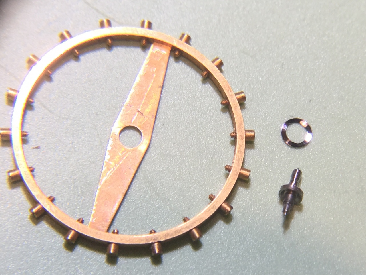

Ну, а что случилось с нижней стороне колеса баланса на перекладине? Трудно верить что перекладина выпущена с завода таким образом. Коснулся перекладину немного с резцом?
С уважением, Душан
Название: Balance wheel bottom side 02.jpg

Сообщение от Душан Грујић Посмотреть сообщение
Добрый день, Душан Владимирович,
так точно, коснулся. еще рука не работает как у опытного хирурга.. когда можно не смотреть
я тренируюсь, но зато уже выскакивает ось не повреждая перекладину баланса!
надеюсь, на третьем балансе уже не будет "нюансов"

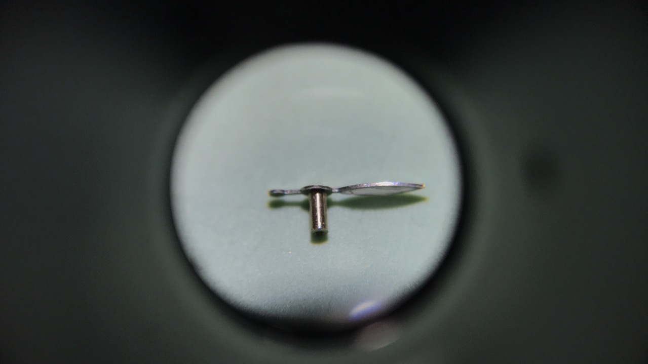

подрезание оси «по книжному»
