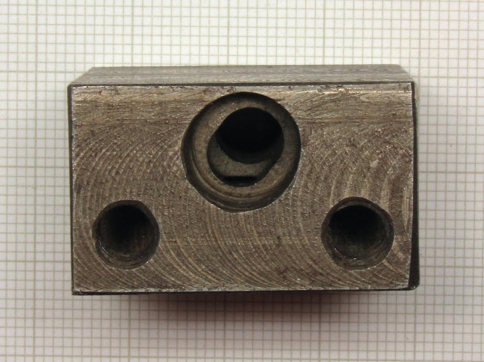

мне в РМЦ сделали уголок для фрезерной приставки. я тут матом не буду конечно выражаться... ЛУЧШИЙ фрезеровщик просверлил отверстия так, что приставка к уголку встает под углом 2-3 мм косит.

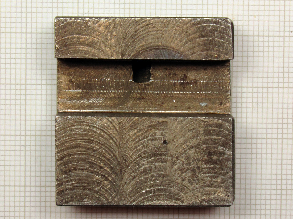

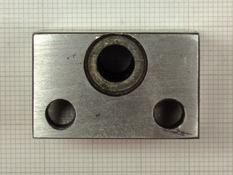

Антон,
Добро пожаловать в клуб! А что другого можно сказать?
У меня точно такой же опыт с машинными мастерскими, похоже что никто из мастера не желает сделать что-то для чего является возможным сказать: "Вот, это работа мастера!".
Посмотрите картинки, и все станет ясным, нет ни одного прямого угла, кстати вообще не надо описывать. Конечно, они деньги взяли заранее.
Сохранил только для показать как не надо делать. Примеров есть немало, теперь делаю все сам.

У вас сложная фрезеровка Душан Владимирович ,но как можно было просадить размеры под механизмы где на чертеже были указанны внутренний и внешний диаметры в финале на 22 калибре можно разобрать 26 а 32 болтается как в проруби.Нажмите на изображение для увеличения
ID:	1770480Про нереально сложный плавный переход от широкой к узкой части я не заикаюсь.

Доброе утро, Владимир!
Хорошо, соглашаюсь с "сложная" фрезеровка, а что с сверлением? У меня не было проблемы с сверлением, ни с фрезерованием, когда я изготавливал новый резце держатель в гораздо меньшем фрезерном станке.
Сообщение от VladimirKireev Посмотреть сообщение
...но как можно было просадить размеры под механизмы где на чертеже были указанны внутренний и внешний диаметры в финале на 22 калибре можно разобрать 26 а 32 болтается как в проруби
Все что могу сказать Вам есть: Добро пожаловать в клуб!

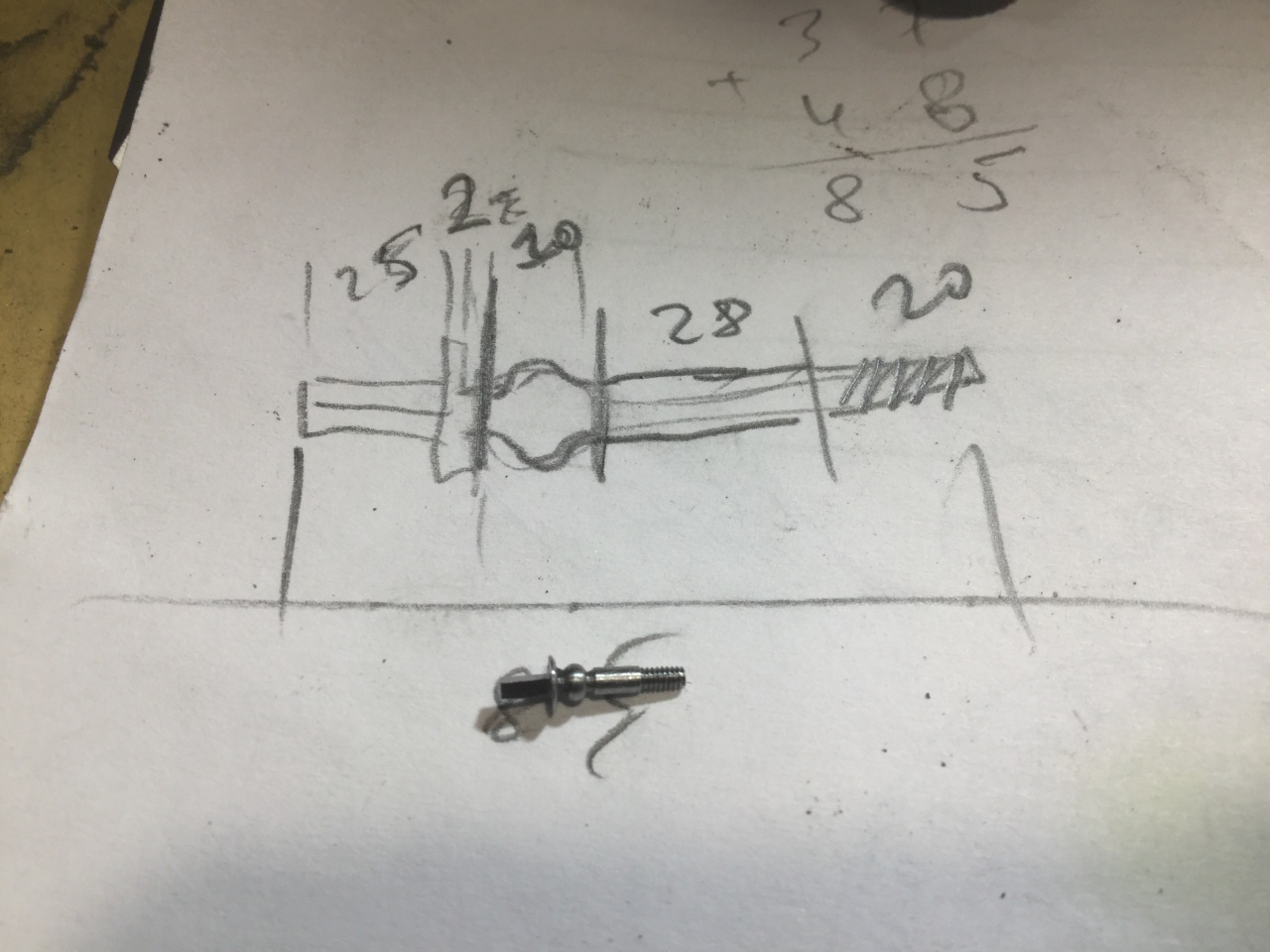

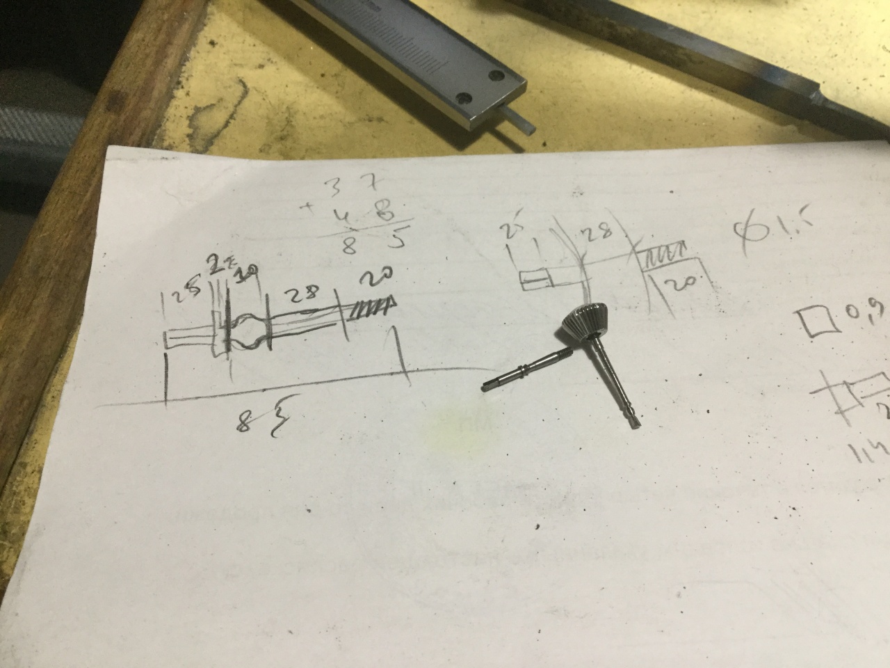

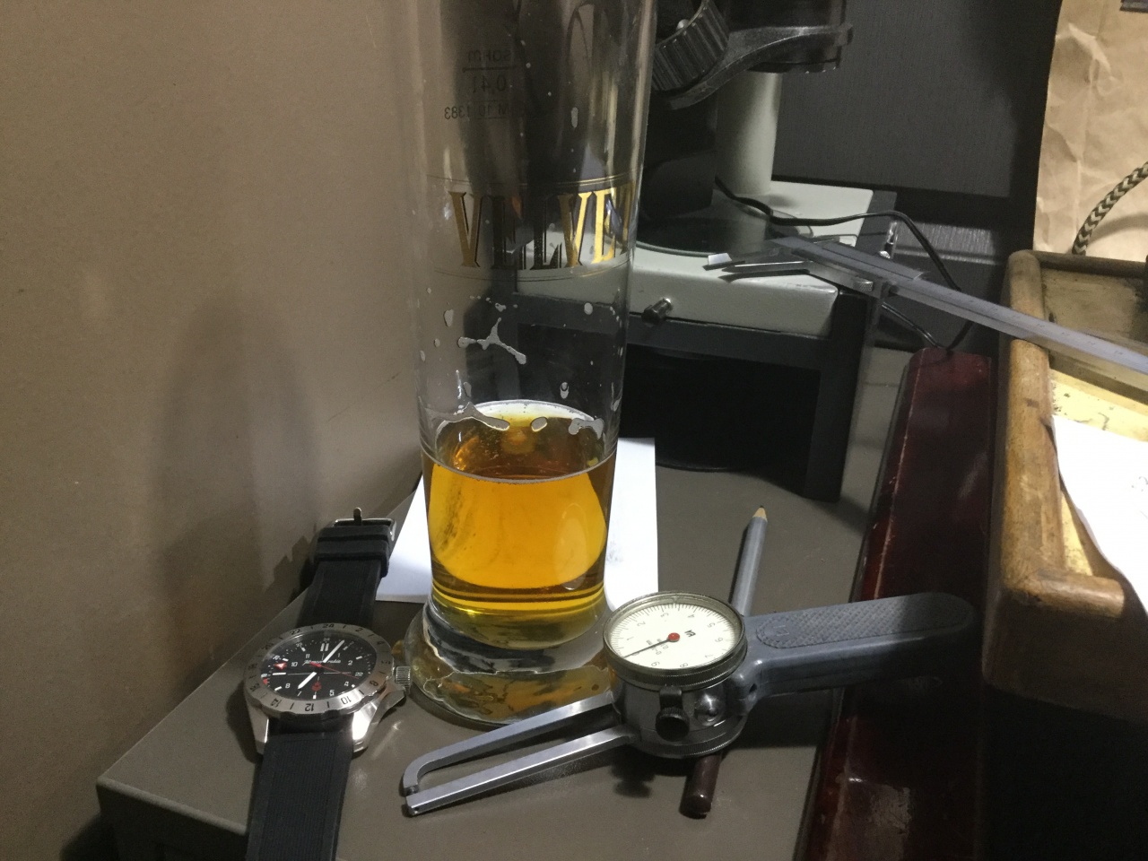

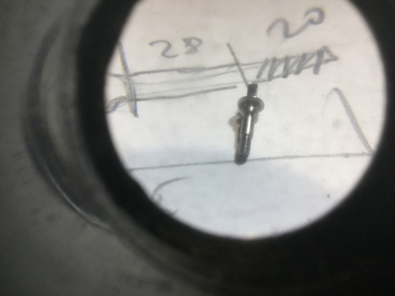

Тем временем, когда по субботам народ отдыхает, я отдыхаю тоже))))
Вот уже резьбу нарезать на стальном валу простая задача, спасибо, Душан, за табличку!!!

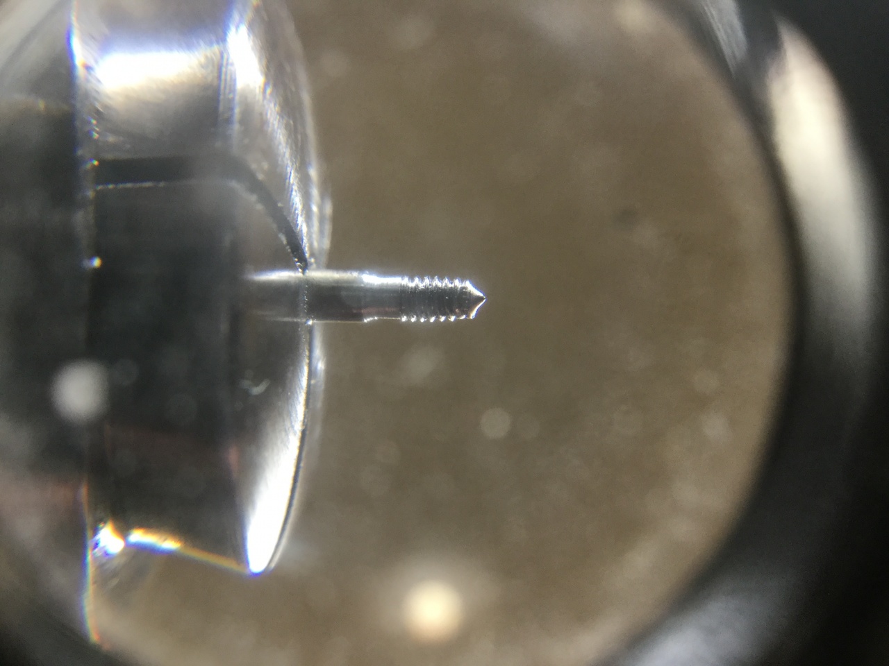

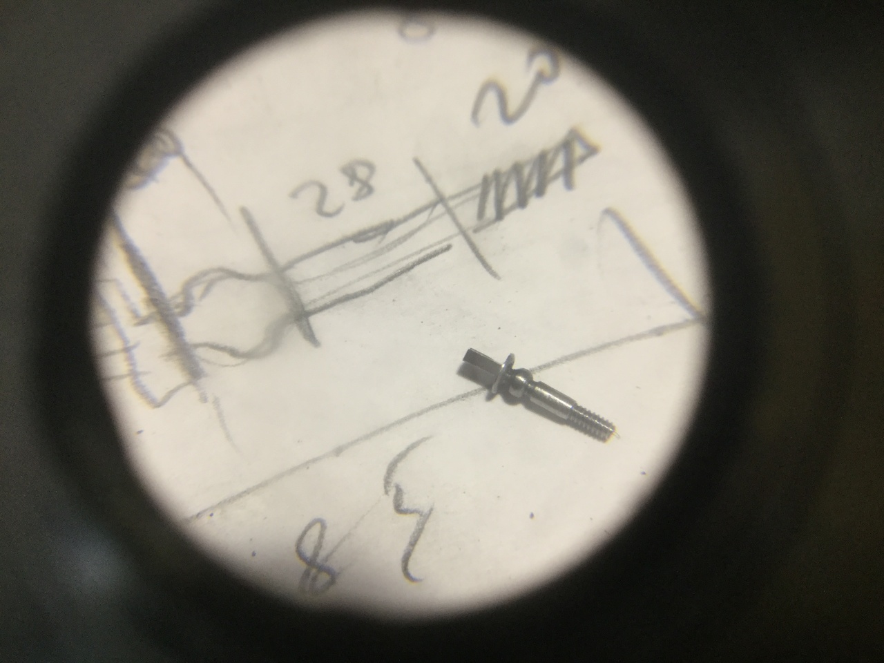

И результат..
