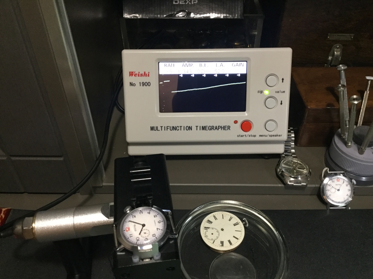

Попросили друзья в мастерскую купить им Timegrapher 1000-й. Я отдал им свой, а чтобы не покупать себе опять тоже самое решил приобрести что-нибудь другое например 1900. Чем мне он понравился? по существу всё абсолютно тоже самое. Но дисплей цветной, но это понты, самое главное - разрешение экрана. Можно видеть более длинную динамику. И у него есть интересная функция - он показывает ход на отрезках. Плюс функция автоотключения, если заданное время не производятся измерения.

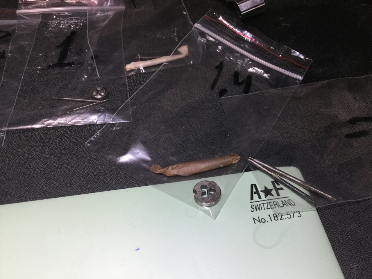

Я читал и в книгах авторов ссср и зарубежных, что когда мы хотим сделать доску для нарезки резьбы, нужно сделать сначала отверстия для нарезки, нарезать резьбу, а потом сделать отверстие рядом и сделать разрез между ними (демпфирующий).
А недавно я приобрёл плашки для нарезки резьбы, родом из СССР. Там такой прорези нет, просто отверстие с резьбой. Хотелось бы узнать, это правильно?
Ведь фрезеровка на метчике, и разрез на плашке и есть режущие кромка. А тут где?

Сообщение от Anth Посмотреть сообщение
Антон,
Существуют два типа плашки для нарезания резьбы для часов, вальцующих (накатными - ? слово) и режующих. Первые используются для изготовления резьбы диаметром до 0,6 - 0,7 мм (прорез не должен быть), и вторые для резьбы диаметром больше 0,6 - 0,7 мм. То же самое относится и к досками.
С уважением, Душан
Название: Taps & Dies.jpg

Сообщение от Душан Грујић Посмотреть сообщение
Антон,
Спасибо.
И здесь нагартовка))))
Теперь понятно. И там (цапфы оси burnishing) и здесь.
Жаль что меня в УПК отдали на каменщика, а не на токаря. А ведь теория преподавалась тогда лучшими....
Но в вашем фото все же все плашки с прорезями, даже 0,3 мм, что превращает их в режущие, или это риски?
Антон,
Тонкий прорез служит не для сформировать кромки для резания металла, а для лучшего распространения смазки в течении вальцовки.
С уважением, Душан
