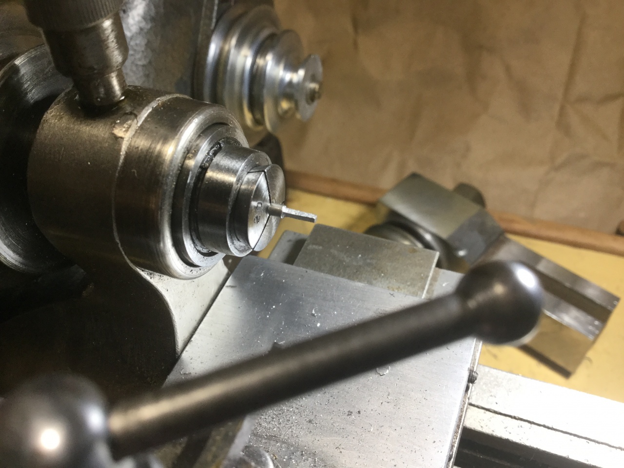

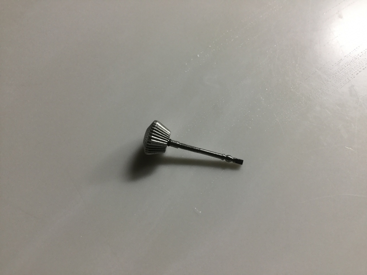

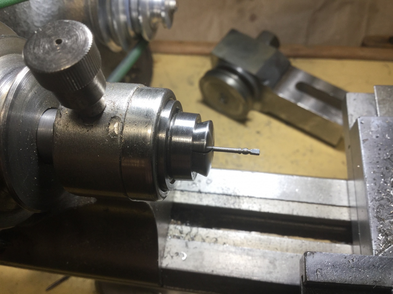

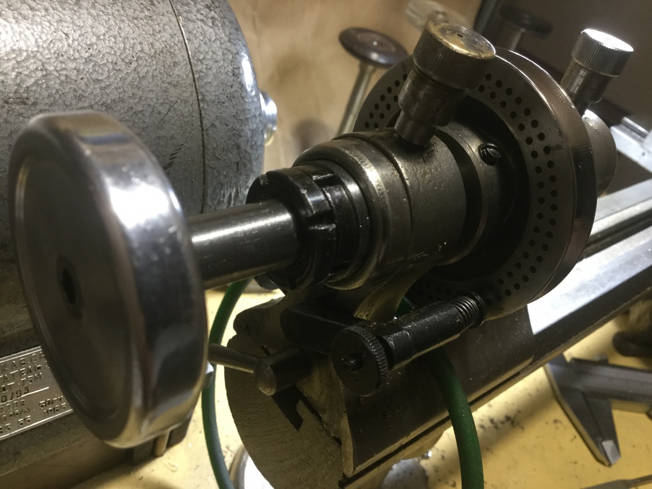

Наконец дополнил станок солдатиком с большим отверстием для резца и туда подошли резцы с часового завода, которые я прикупил с десяток года полтора назад. И сталь вдруг стала как латунь - податливая и режется с красивыми длинными стружками! Опыта конечно не хватает, приходится по 10 раз переделывать... но идею свою сегодня реализовал! Выточил нестандартный вал для хамильтона карманного, чтобы его установить в наручный корпус как попросил заказчик. Ещё осталось пружинку сделать фиксирующую и дистанционные кольца.
При нарезке резьбы пару заготовок сломал... у меня только винторезная доска, древняя.. может она уже изношена? Резьба некрасивая получается.
В связи с этим 2 вопроса:
- зачем на доске 2 ряда винторезных отверстий?
- на сколько диаметр заготовки должен быть больше резьбы?
С первого ряда резьба получается половинная, со второго чистовая. Если резать за один проход чистовую, или плашка сколется, или резьба получится "задиристая".

Сообщение от OddyRash Посмотреть сообщение
понял, благодарю. а какая сторона к заготовке? сторона с надписями? первый ряд -- верхний?

Сообщение от Anth Посмотреть сообщение
Он не должен быть больше - доска увеличивает диаметр. Максимум диаметра заготовки = диаметр резьбы, но, лучше, заготовку брать для мелких резьб на пара соток меньше, а, начиная от М2 - на 0,05 мм меньше ...

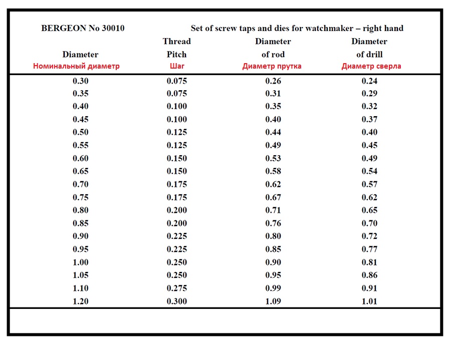

Доброе утро, Антон!
Вот, все в таблице. Где-то на форуме я уже дал эти данные, но повторю потому что это является важным.
Следуйте рекомендации, и резьба будет хорошего качества. Не забывайте, что с доской всегда нужно использовать большое количество масла.

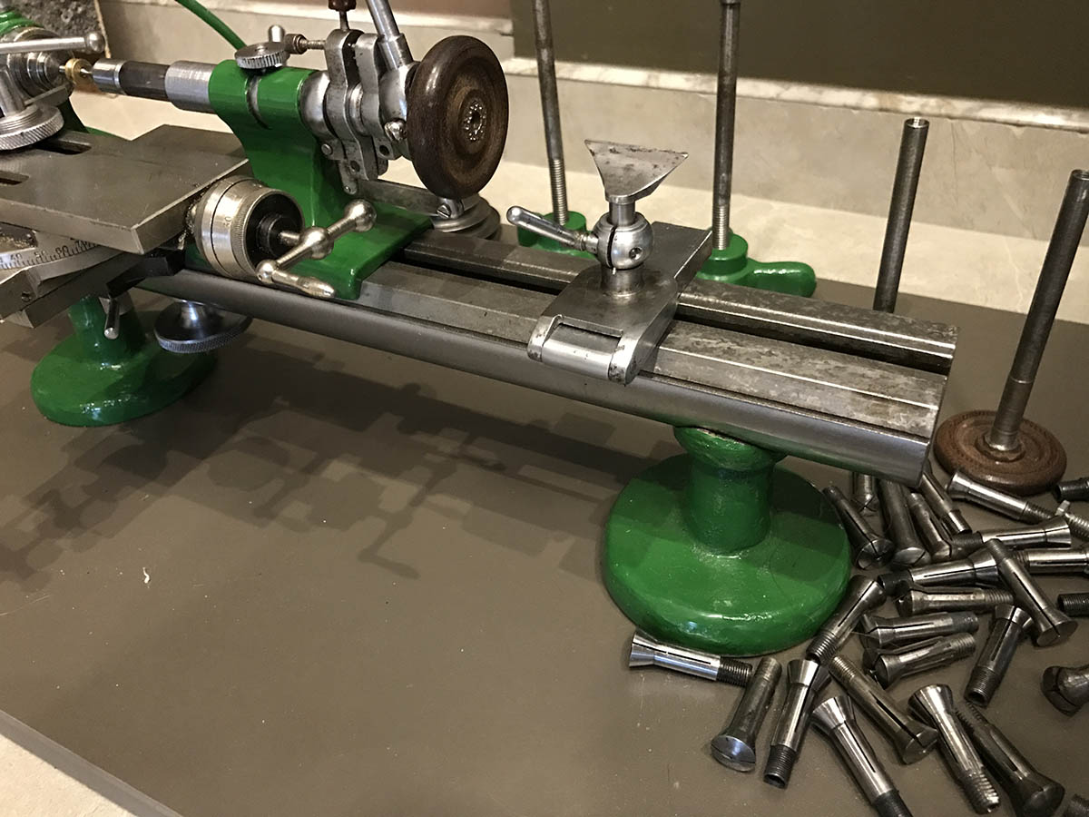

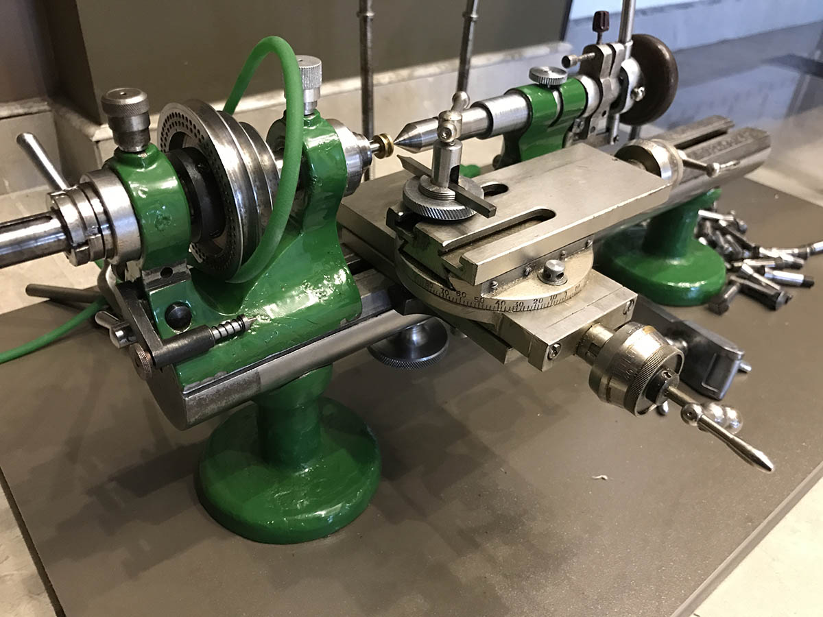

кстати, вот, отреставрировал второй станочек.
он с линии производственной, буду двигатель еще реставрировать, подшипники менять и т.д.
окрашен порошковой краской.
