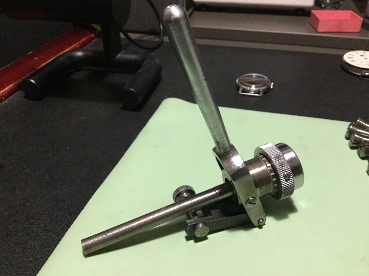

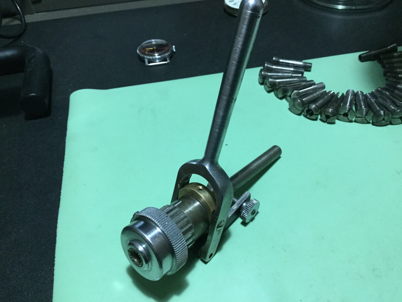

Хотелось бы узнать что это за инструмент – оснастка для токарного станка, предположительно С – 95?

Сообщение от Anth Посмотреть сообщение
Добрый вечер, Антон!
Приспособление для быстрого зажима цанги, устанавливается в передней бабке.
С уважением, Душан

Сообщение от Душан Грујић Посмотреть сообщение
С уважением, Душан
Душан Владимирович, а как там должен быть установлен подшипник?
у меня оттуда вывалились шарики, шайба коническая с прорезью и втулка сложной формы, однако этого маловато для сборки узла, по моему.
...как там должен быть установлен подшипник? у меня оттуда вывалились шарики, шайба коническая с прорезью и втулка сложной формы, однако этого маловато для сборки узла, по моему.
Сказать ничего не могу, конструкция приспособления для быстрого зажима цанги отличается от станка до станка.
Кстати, Вам это приспособление не нужно, оно используется во время изготовления прецизионных деталей продуктов специального характера, в мелких серий.
С уважением, Душан

Я так и подумал, что для серийного производства. Однако починить можно было бы.
