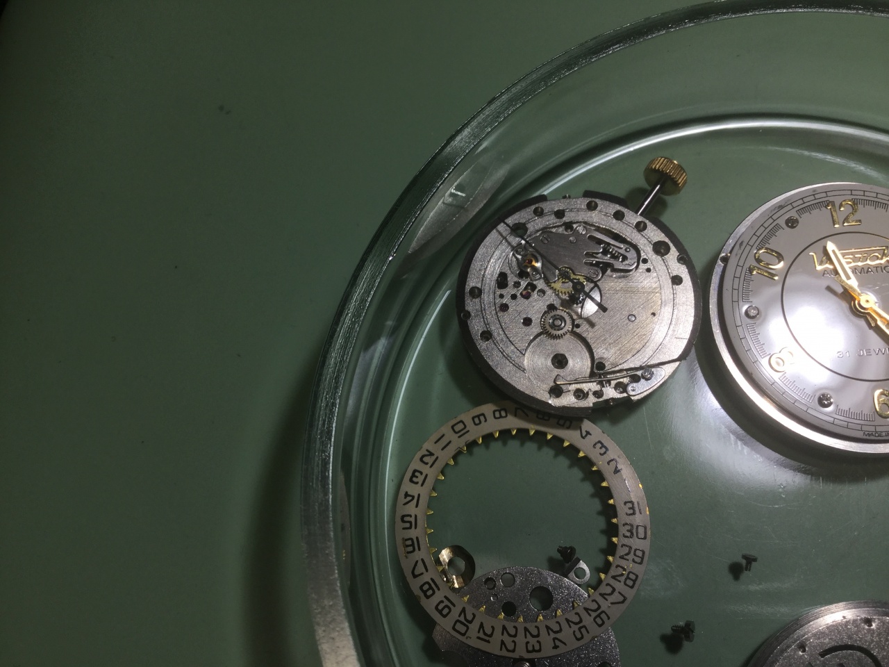

Странная лунка на платине востока под колесо даты. В других просто отверстие с резьбой. Как закрепить колесо не понятно - винт проваливается и зажимает колеса. Что там было? Я колеса даты и винт взял от современного механизма.. может, другая конструкция должна быть?

Это платина от 2409, попадаются иногда такие, недоделанные. Также отсутствует штифт под фиксатор календарного диска.

Сообщение от lng Посмотреть сообщение
Т. е. использовали механизм без календаря просто?

Да.
Да.
Похоже на выбраковку.. засверлить чтобы нельзя было использовать с календарем..

Сообщение от Anth Посмотреть сообщение
В первых выпусках 2414 суточные колёса были с другими кулачками. Чуть различались и по высоте.
