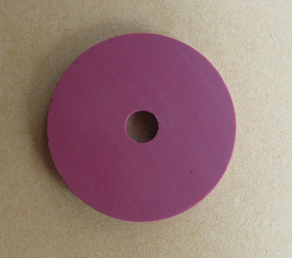

Сообщение от Anth Посмотреть сообщение
могу отметить, что регулировка хода центра цанги лежит за пределами рабочей зоны дисков.
Лично я бы попробовал сделать без полироли, с камнями типа Ruby, Arkansas и т.п.
http://www.ebay.com/sch/i.html?_odkw...l&_sacat=10026
Ruby у меня есть (или что-то очень похожее), для грубой шлифовки самое то. В принципе я так и полирую. И есть набор потанса для камней Favorite, в нем имеется клюба с цанговыми зажимами (кстати диаметр цанги 7.95, как у Seitz), но камни у меня плоские, что не очень конечно удобно, но вполне работает. Окончательно полирую на Arkansas.
Камни можно сказать что почти вечные, да и процесс чистый.

Сообщение от Андрей Крукович Посмотреть сообщение
Именно такая мысль и пришла вчера и мне!
Все думал как арканзас в круг урезать и посадить на латунную втулку, тогда шлифовка стала бы секундным делом!
У меня размер 50 мм и 24 мм внешний/внутренний соответственно.
А как на Арканзасе полировать? У меня он для шлифовки.. или разная степень абразивности?
А есть полная уверенность, что это именно Арканзас?
Но в любом случае, Арканзас бывает разный. Да и кроме Арканзаса есть еще и другие камни.
К примеру Ruby, это спеченное что-то рубиновое, есть еще и агатовое и прочее. К сожалению, у меня поверхностные знания по полировальным/шлифовальным камням, но то что они разные по абразивности, это точно. У меня есть разные камни, где что и как называются, я даже и не знаю
Темно розовый как на фото (наверно Ruby), я обтачивал на алмазном круге, сделал из прямоугольника круглый.
