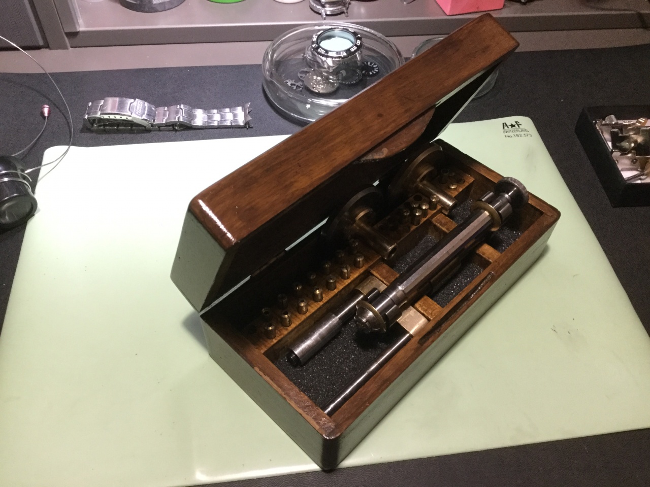

Вот привёл в порядок ящик, зачистил и покрыл лаком. А какая она была - на последнем фото...
Что то шлифовка винтов на машинке не удаётся. Видимо нужен абразив посильнее. Какую пасту лучше купить, ткните носом на ебей пожалуйста.

Сообщение от Anth Посмотреть сообщение
Купите порошок "диамантин". На самом деле это оксид алкиминия и продается в нескольких градациях - грубый, средний, мелкий и экстра-мелкий. Замесите себе пасту с маслом и вперед...
