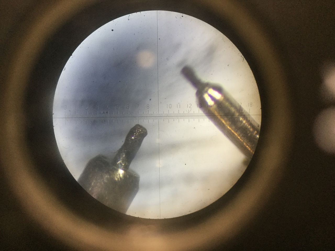

  #1058
Старый 27.11.2016, 11:21
Аватар для Trops
Trops Trops вне форума
Регистрация: 15.11.2006
Сообщений: 6,211
Сказал(а) спасибо: 2,098
Поблагодарили 2,147 раз(а) в 1,545 сообщениях
Так штифт не сквозной! Это многое упростило! Спасибо за фото
Этот пользователь сказал Спасибо! Trops за это сообщение:
Anth (27.11.2016)
  #1059
Старый 27.11.2016, 11:40
Аватар для Anth
Anth Anth вне форума
Регистрация: 04.11.2012
Адрес: Россия, Самара
Сообщений: 8,363
Сказал(а) спасибо: 2,811
Поблагодарили 30,004 раз(а) в 4,694 сообщениях
Даже не знаю как комментировать.....
Владелец часов хочет восстановить именно их, прадед, дед, война, семейное.
Но что же с ними делали??????
Камни разбиты...завальцовка...
Цапфы номинально есть, но с такими цапфами часы ходить не будут...
Придётся менять. Столько геморроя......
Перед высверливаниям нужно отрезать старую цапфу и сделать на токарном лунку для центрирования сверла?
Донора найти не смог...

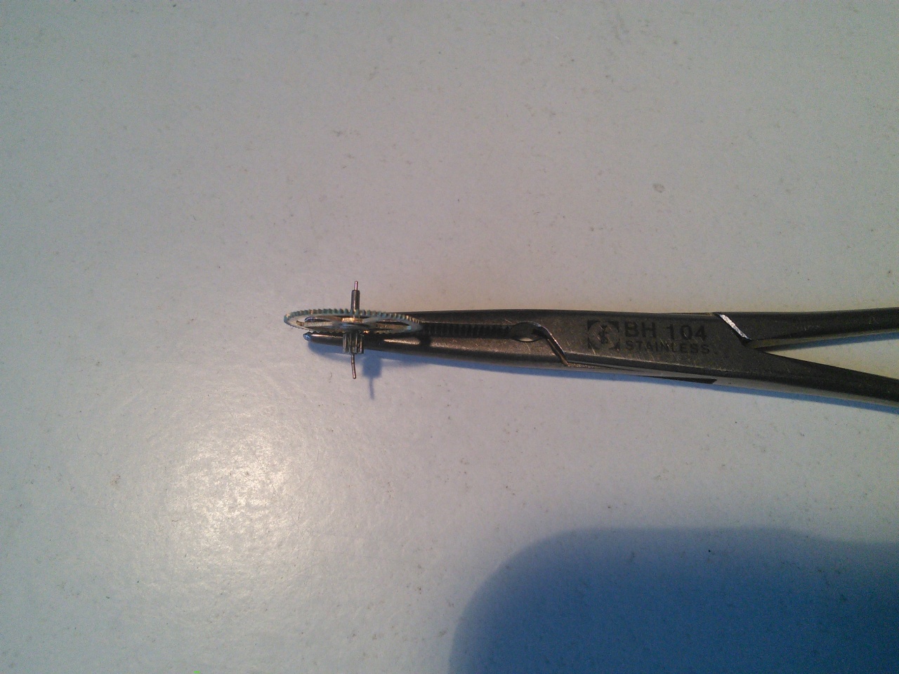

  #1060
Старый 28.11.2016, 00:15
Аватар для Oleg Doka
Oleg Doka Oleg Doka вне форума
Регистрация: 04.04.2015
Адрес: Украина, Харьков
Сообщений: 277
Сказал(а) спасибо: 665
Поблагодарили 407 раз(а) в 127 сообщениях
Доброго вечера ( ночи) всем. Нужен совет новичку.
Купил вот такие часы, стекла нет, стрелок нет, цифера нет( осыпался), но тикают.
Разобрал, увидел погнутую ось секундного колеса. Вопрос : как её выравнивать?
Если просто гнуть, не отломится? Она же неверно каленая? Если греть, то как?
Заранее спасибо.
