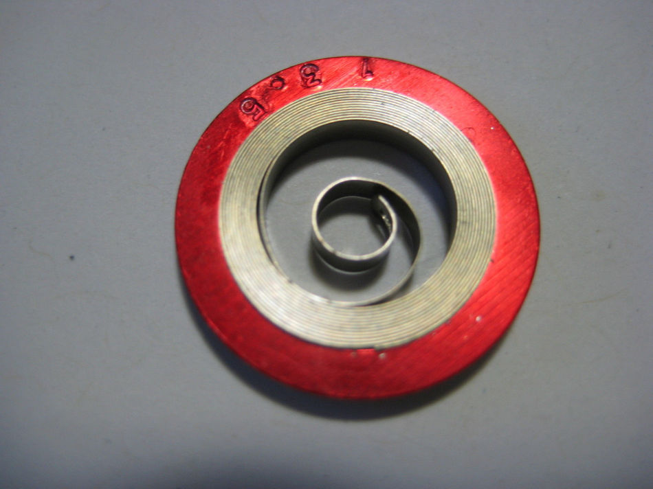

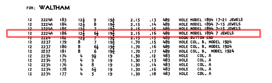

Сообщение от Anth Посмотреть сообщение
Вот такая она здесь (см. фото)
Антон,
Пружина что на фото, села!
Лучшее всего будет купить пружину из легированной стали, например, нажмите здесь.
С уважением, Душан

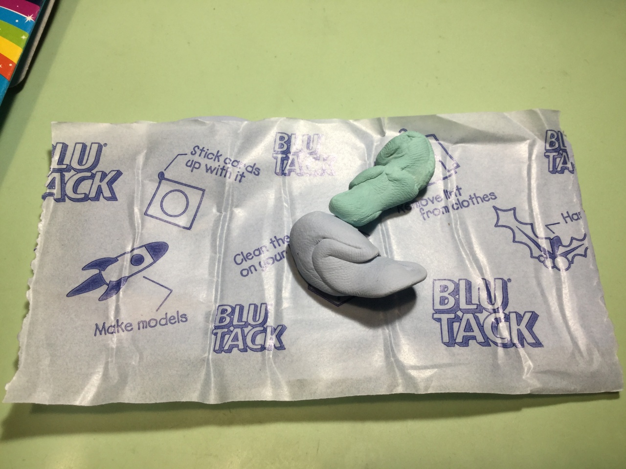

Привёз друг с кипра (он там живет), вот такую штуку. Цена 3 евро. Один в один - родико, только светло голубого цвета.
Не совсем один в один,но я иногда пользуюсь. Почему нет? Его там в упаковке в три раза больше за те же деньги!
У него липкость(агдезия)чуть выше.И он помягче,чем Rodico. А так, думаю, основа одна и та же.
Блю-так и Родико - не одно и то же, несмотря на кажущееся сходство. Блю-так не впитывает жир/масло и даже содержит некоторое количество жира. Соответственно не может использоваться как замена Родико.

Сообщение от popeye Посмотреть сообщение
А это точная информация?
На его упаковке написано, что служит для очистки. Если б жир был, тогда какая очистка?
Вообще-то блю-так продается повсеместно в магазинах канцелярских (офисных) товаров и используется для прикрепления на стену всяких нетяжелых вещей - открыток, рисунков, плакатов, так как он не прилипает перманентно. Некоторые художники его используют как стерку для графита. Еще им можно чистить мелкие отверсия в наушниках, которые забились ушной серой. Для очистки деталей часов его использовать не советуют, так что это на ваш собственный риск.
Совершенно согласен.
------- ДОБАВЛЕНО ЧЕРЕЗ 13 МИН --------
Откуда это известно?
По крайней мере никаких следов жира\масла на бумаге не остаётся.
Вообще ,"впитывает" -не то слово Каплю масла со стекла, блю-так,как впрочем и родико снимает в несколько приемов.
У родико гораздо удобнее конститенция. Потому он предпочтительнее.
Состав обоих держится в секрете.Однако бесспорно,что это синтетическая резина (synthetic rubber compound )
