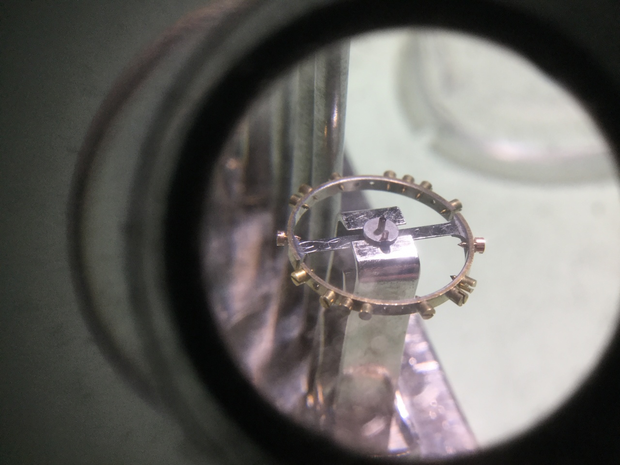

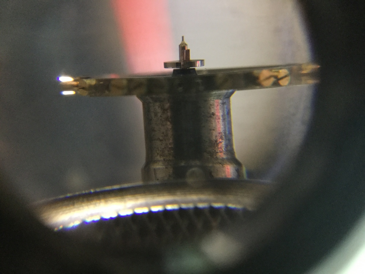

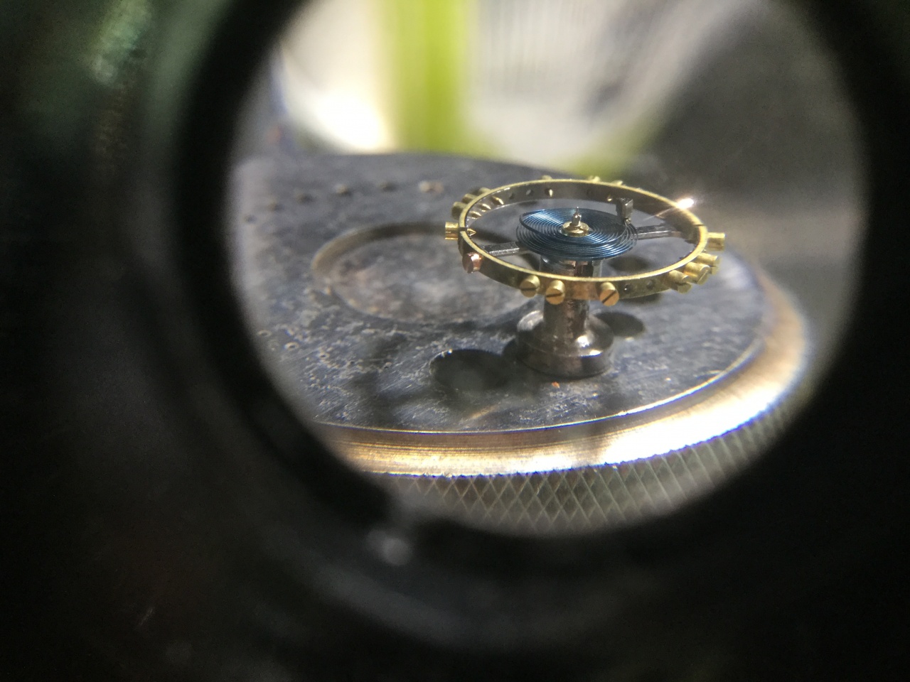

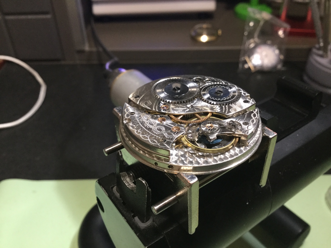

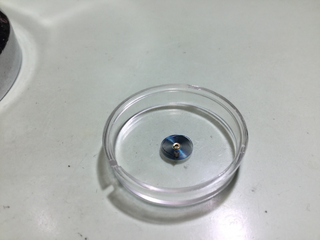

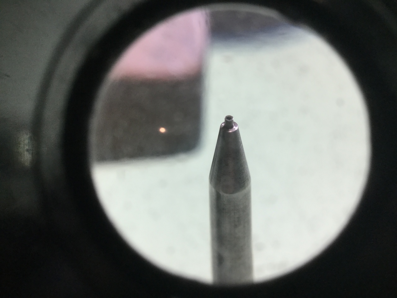

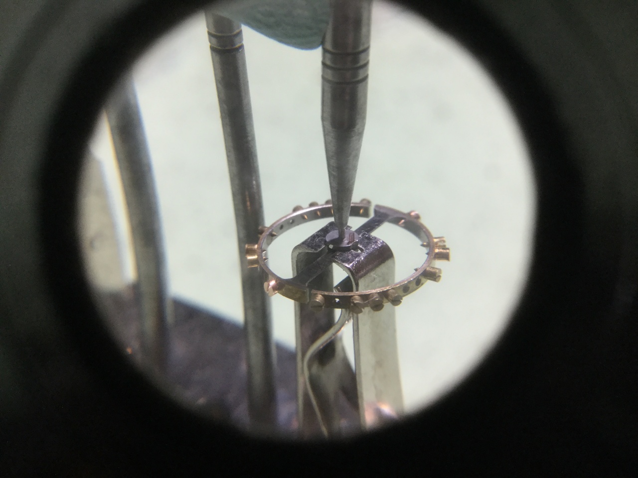

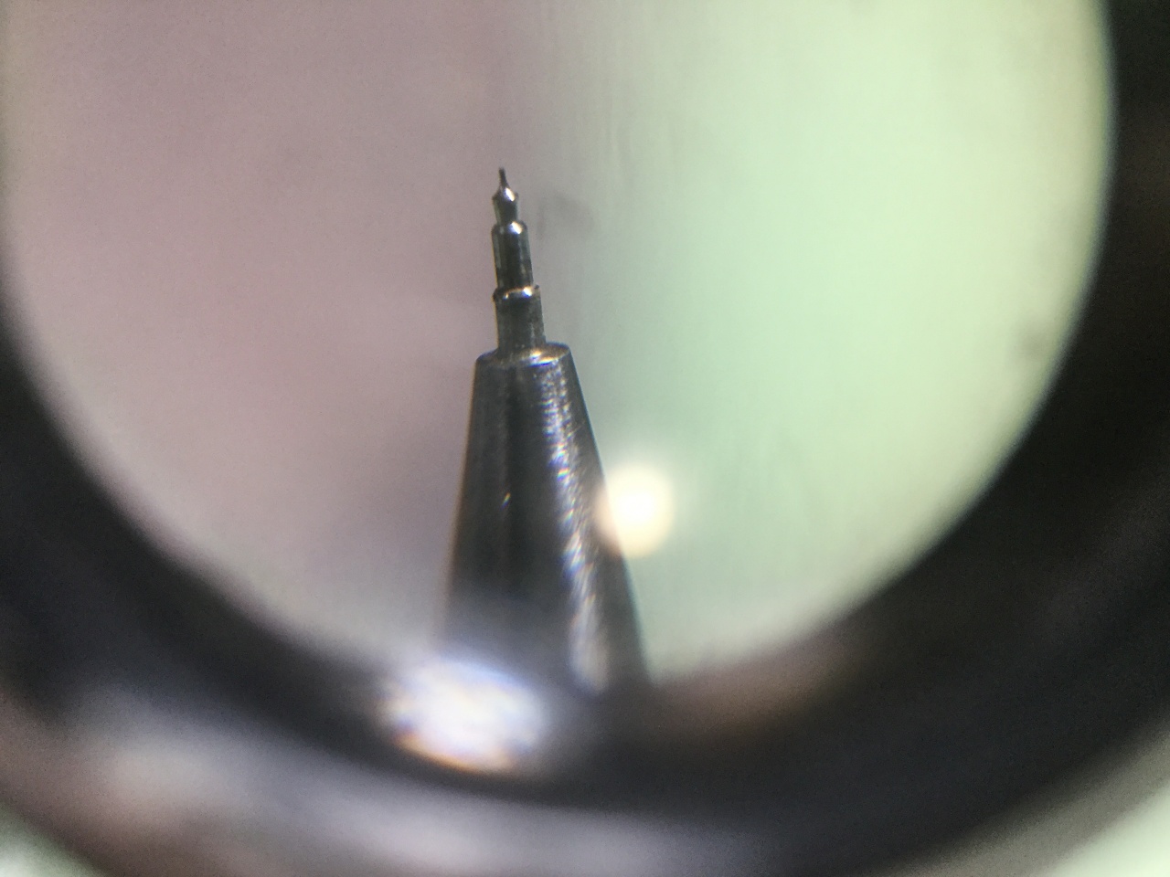

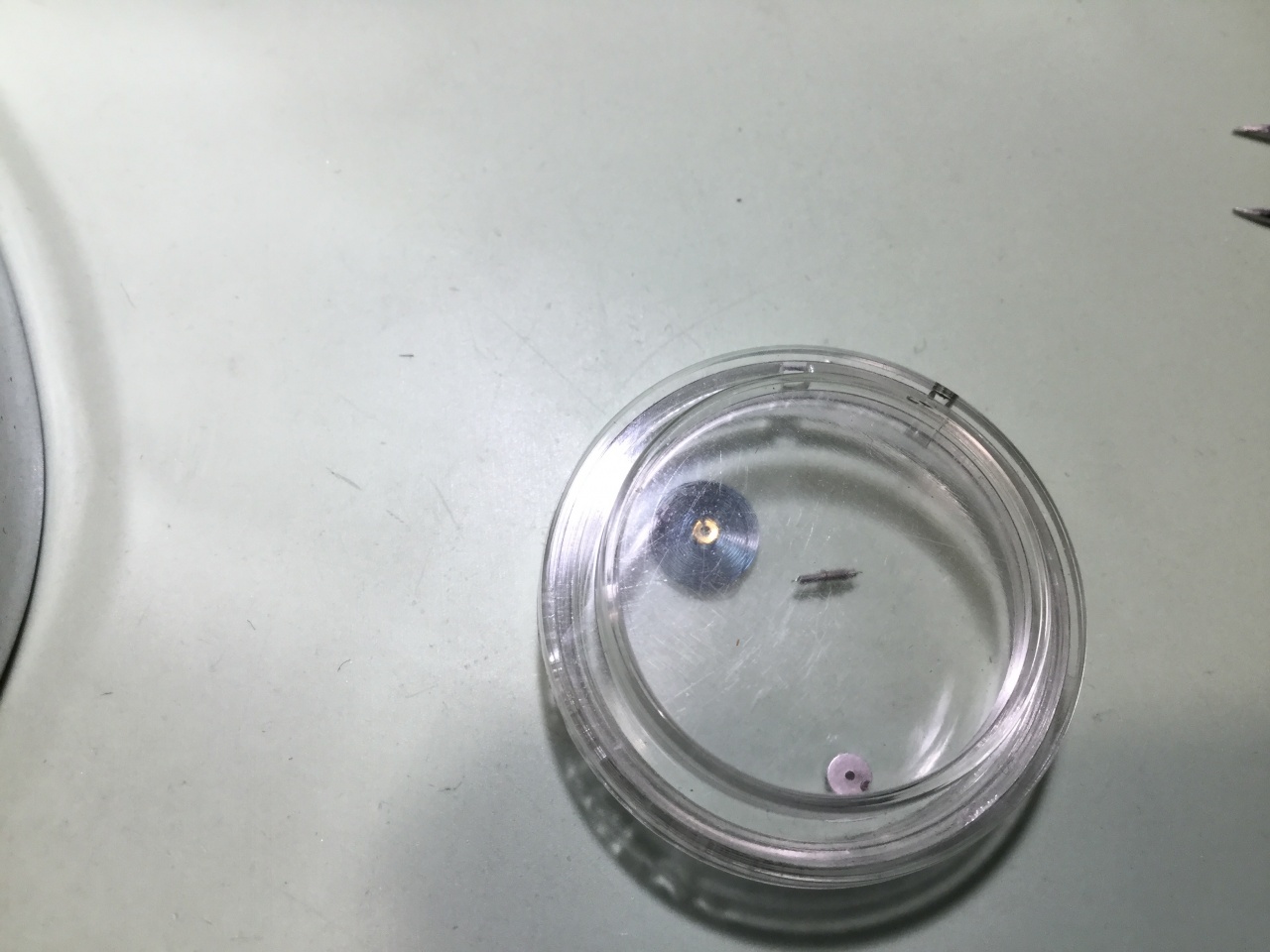

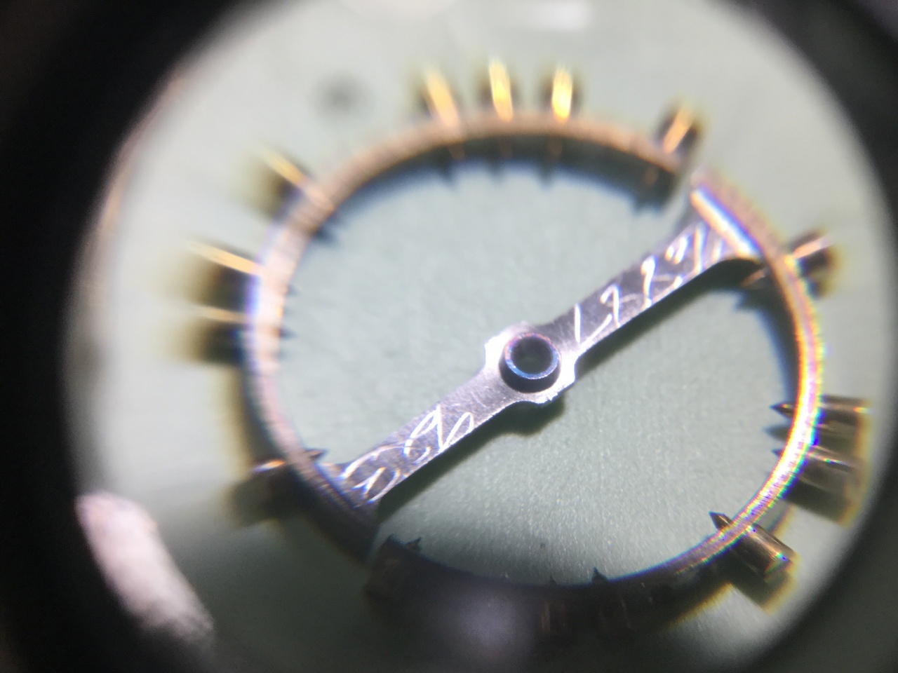

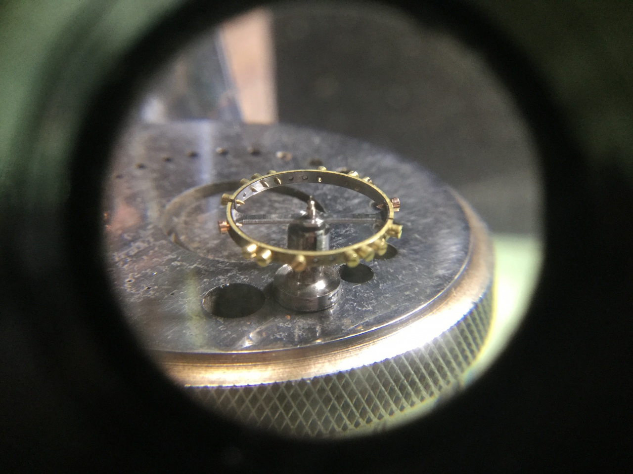

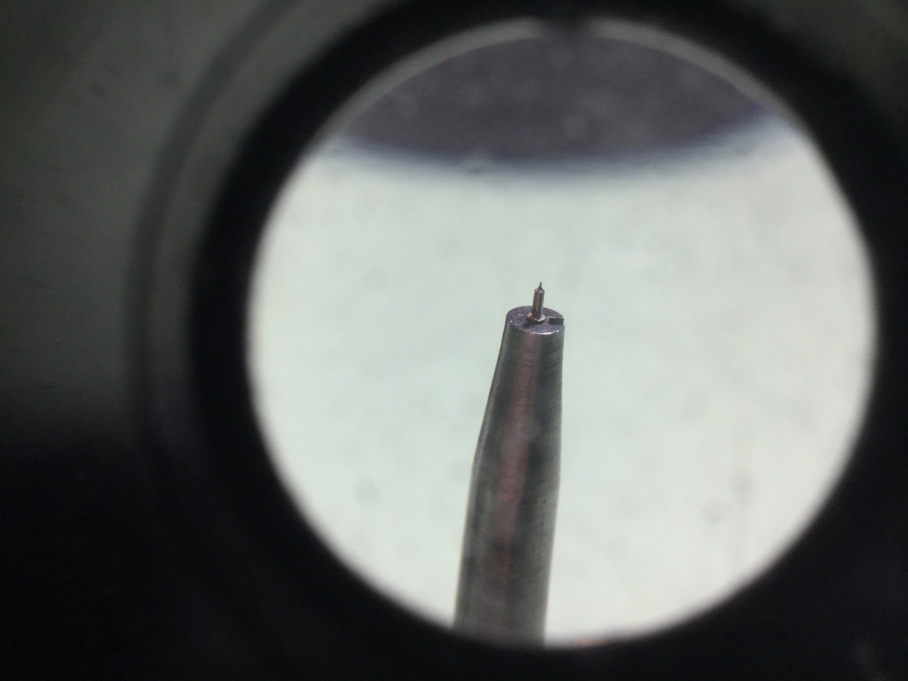

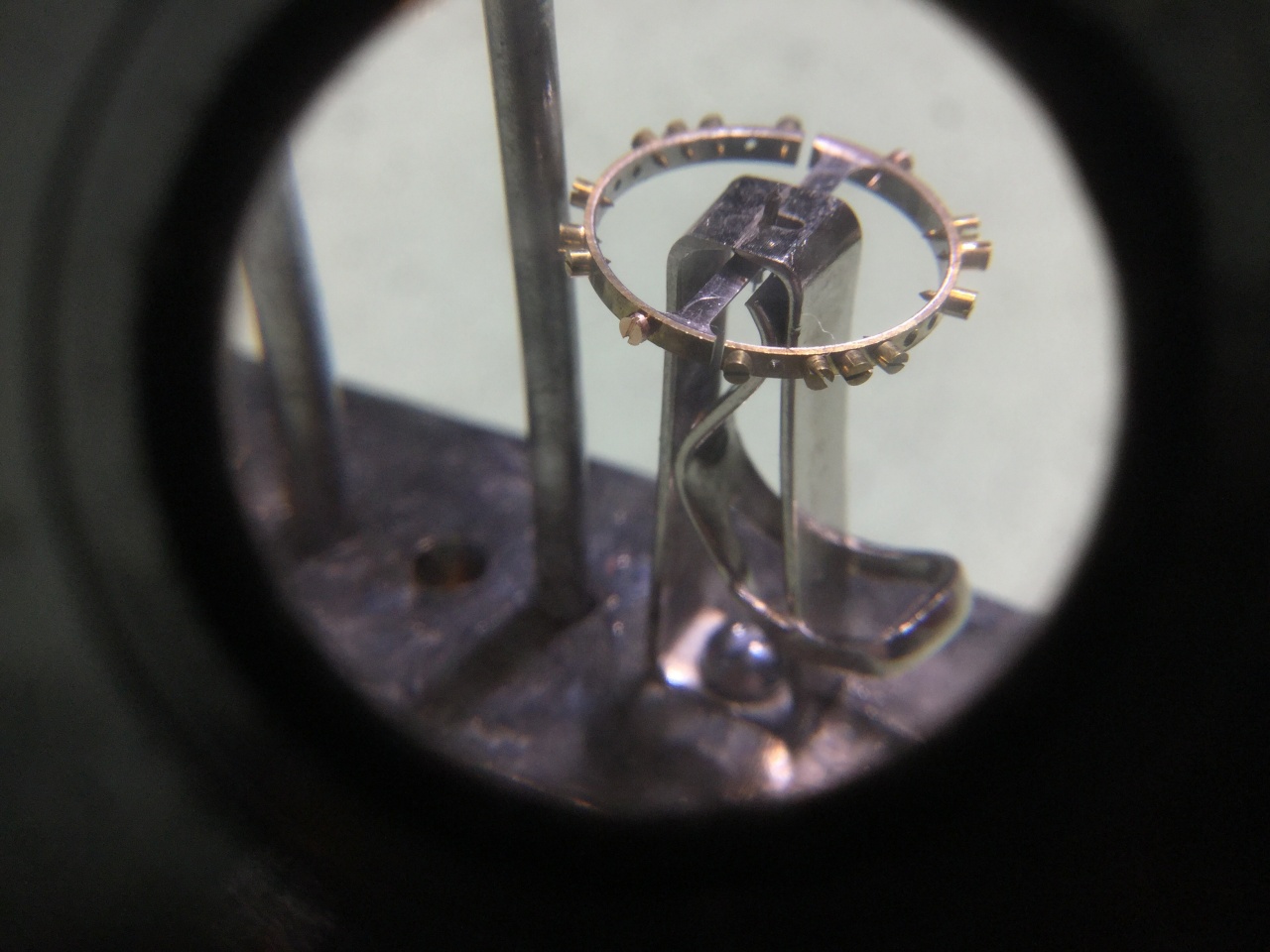

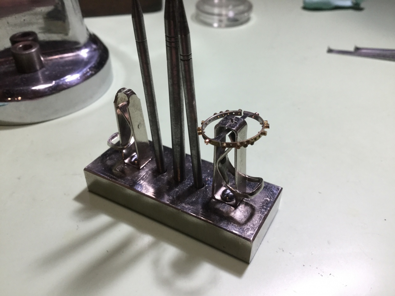

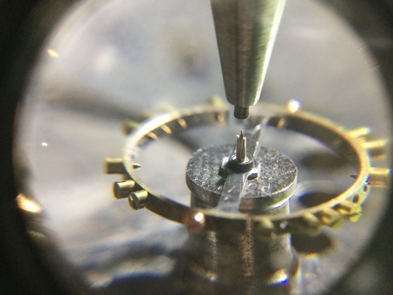

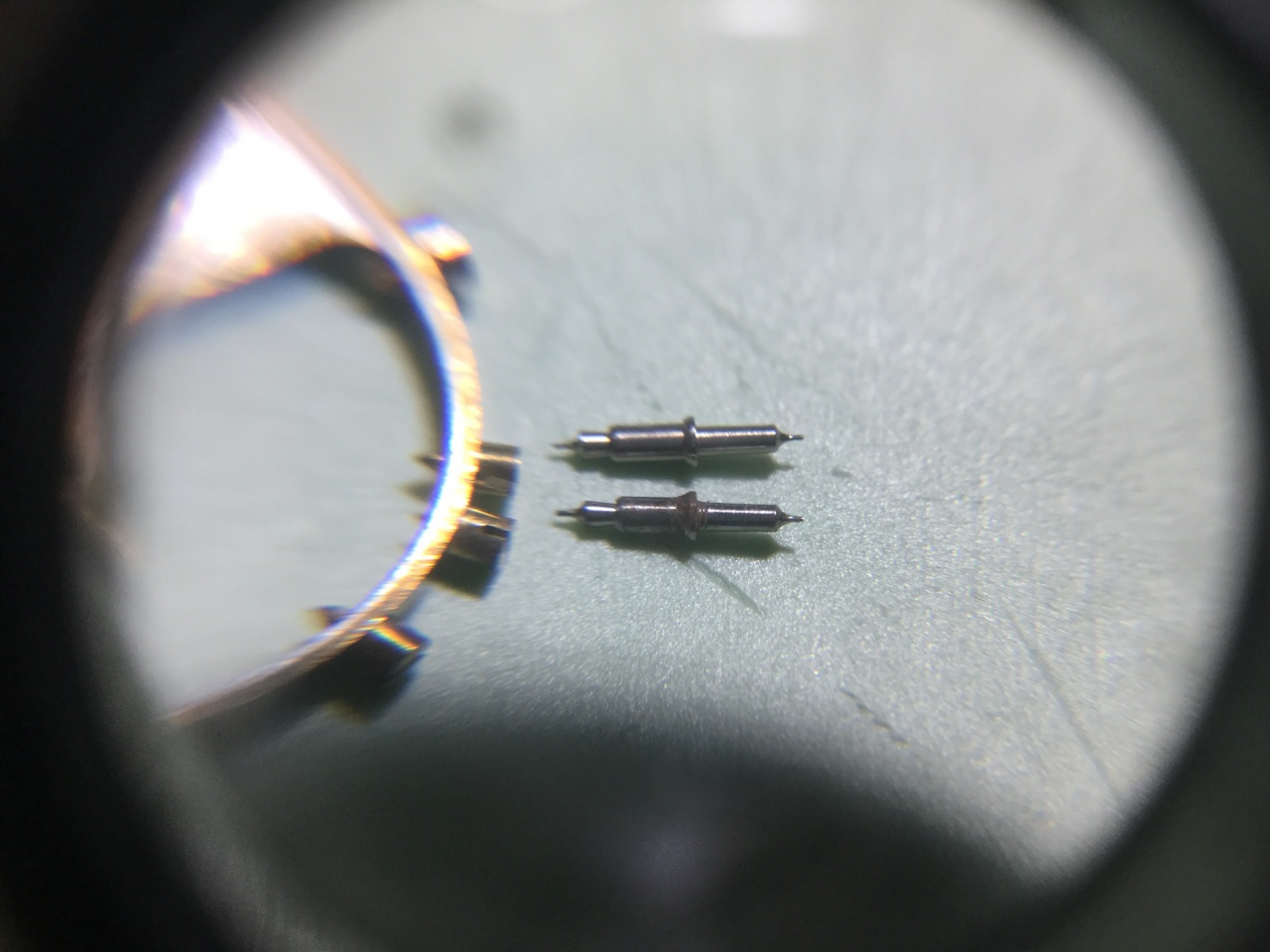

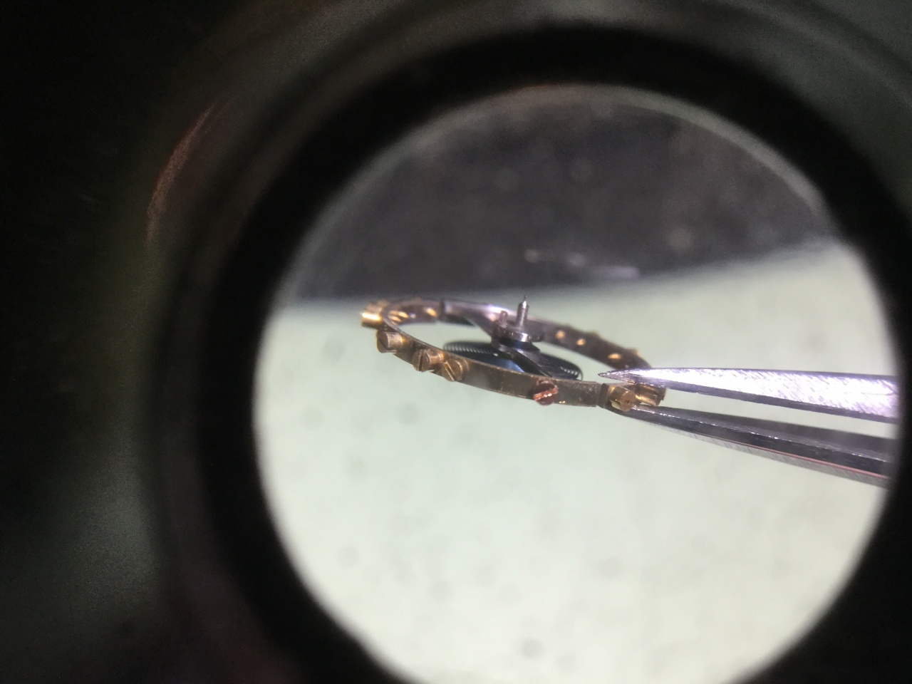

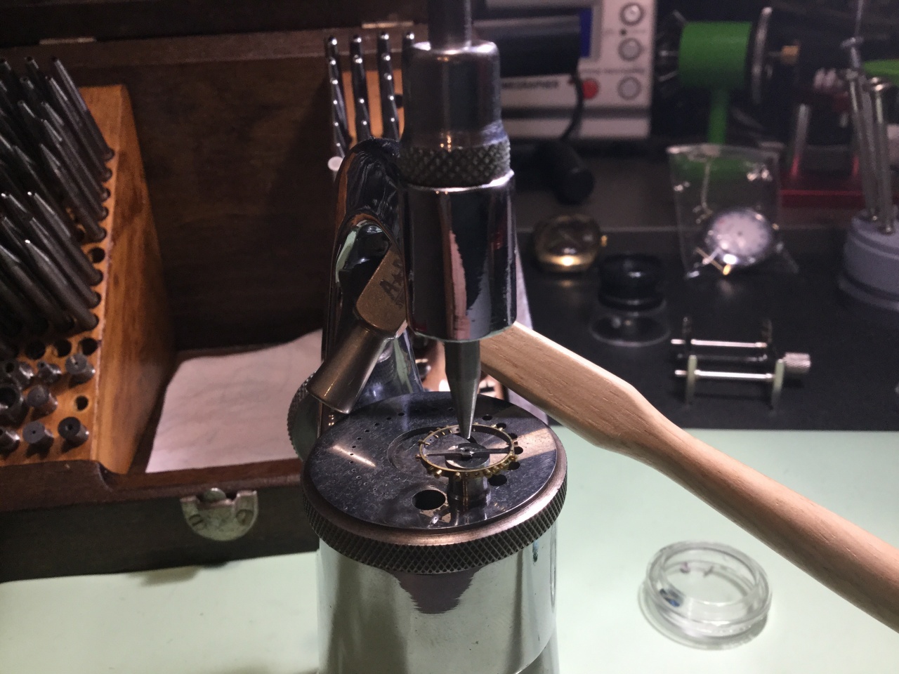

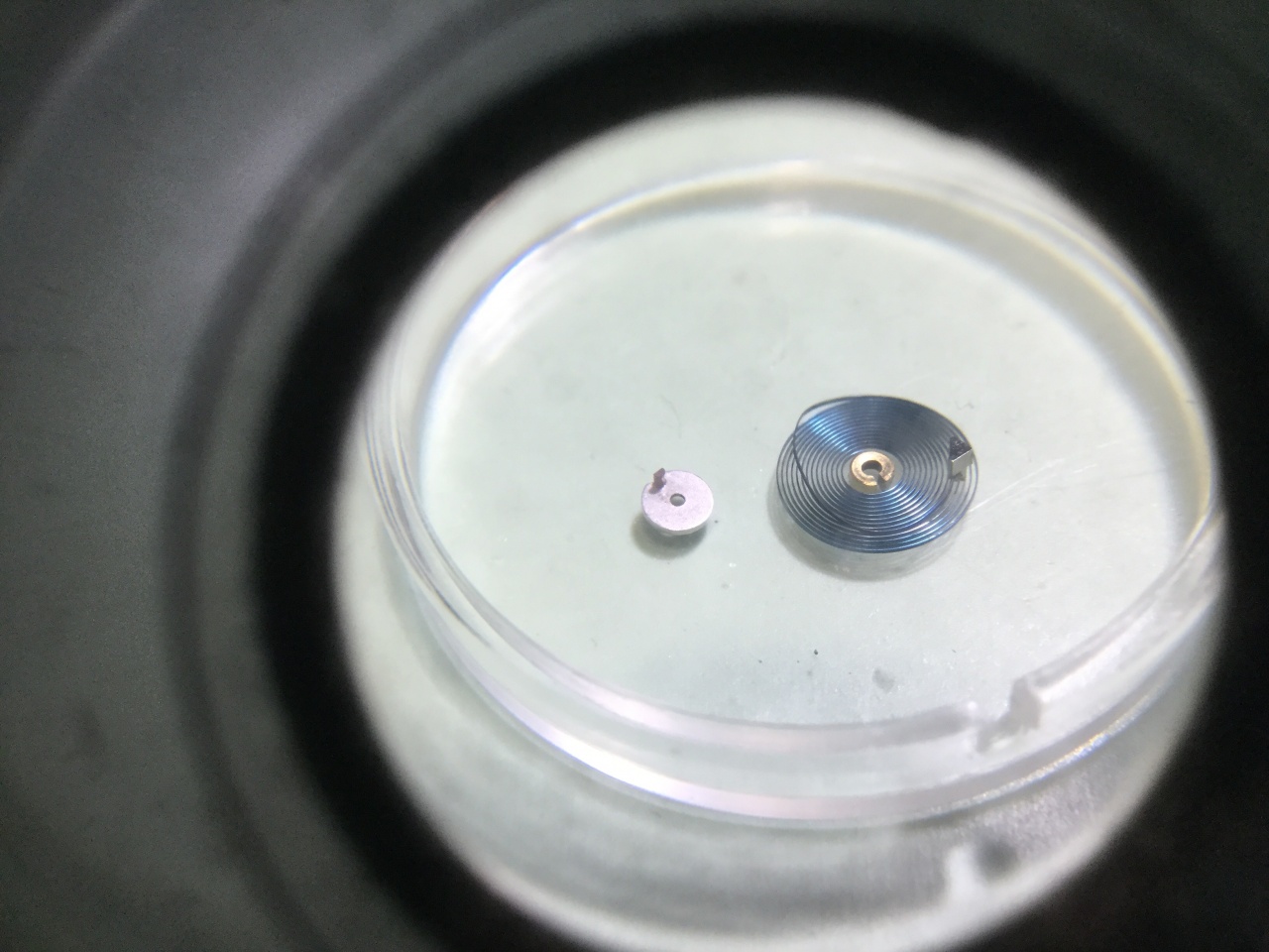

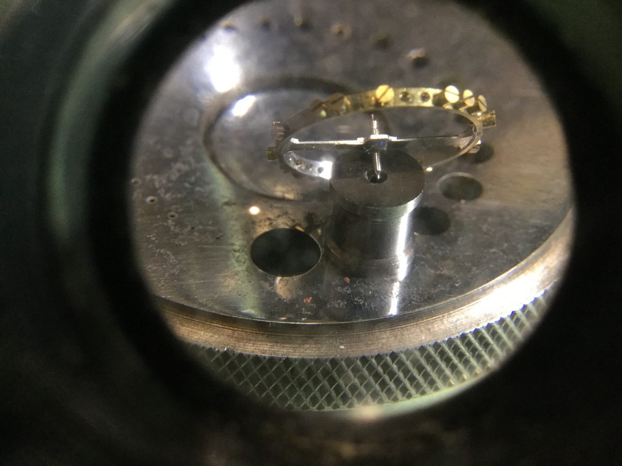

Все таки ось на Waltham colonial 1894 12s пришлось менять. Спасибо Душану Владимировичу, без него и его помощи я бы натворил делов!
Старая ось была гнута в цапфе и править ее с учётом износа я посчитал неправильным.
На ебей была куплена новая ось и вчера я ее получил.
На фото - процесс. Ось сидит фрикционно в воронёной ступице, поэтому здесь обошлось без подрезки.
Ну и вот результат, изохронность отличная!
ВИДЕО

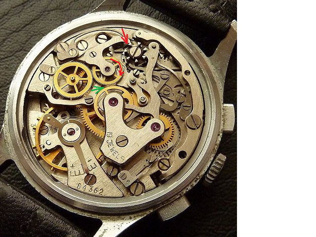

С чем связан рывок на 2 секунды при именно возобновлении движения ЦССХ?
  #1024
Старый 08.11.2016, 08:37
nevenbekriev nevenbekriev вне форума
Регистрация: 21.03.2015
Адрес: Варна, Болгария
Сообщений: 2,685
Сказал(а) спасибо: 611
Поблагодарили 3,607 раз(а) в 1,611 сообщениях
Сообщение от Anth Посмотреть сообщение
3133
Хороший вопрос!
При старт хронографа, рычаг с промежуточным колесом спускается резко вниз, причем само промежуточное колесо резко закручивается в указанную красной стрелкой посоку, так как оно зацепленное с (почти) неподвижным секундным колесом. В промежуточном колесе накопляется импульс. Когда зацепляется со секундным счетчиком, промежуточное колесо сообщает ему етот импульс и ето и есть причиной для рывка.
Чтобы уменьшить рывок, нужно уменьшить как возможно зазор зацепления между секундным и промежуточным колесом при помощи винта регулировки. Еще можно уменьшить люфт между промежуточным колесом и секундным счетчиком когда хронограф в отключенное состояние (зелензя стрелка), путем напиливания верха рычага где он касается в колонное колесо.
ПП
Да, только что заметил - ето не 3133, а 3017. Все равно - принцип, причина и приемы отстранения одинаковые

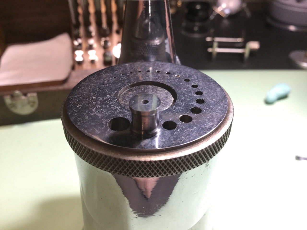

А вот такая штука может хотя бы на начальном этапе помочь в заточке Резцов? Или это только будут душевные муки и потерянное время? :-)
  #1027
Старый 12.11.2016, 20:54
Аватар для 4MASTER
4MASTER 4MASTER вне форума
Регистрация: 25.03.2013
Адрес: Latvija
Сообщений: 3,210
Сказал(а) спасибо: 181
Поблагодарили 1,164 раз(а) в 984 сообщениях
Похоже что это для штихелей. Ну , можно задний угол на отрезном резце заправить .
По мне , так бестолковая оправка...
  #1028
Старый 12.11.2016, 21:25
Buba B21 Buba B21 вне форума
Регистрация: 27.02.2011
Сообщений: 499
Сказал(а) спасибо: 20
Поблагодарили 276 раз(а) в 193 сообщениях
Заправляю штихеля для токарного станка. Очень удобная штука, позволяет держать нужный угол. Жаль, что из алюминия. Покупал в Сапфире лет 5 назад рублей за 300.

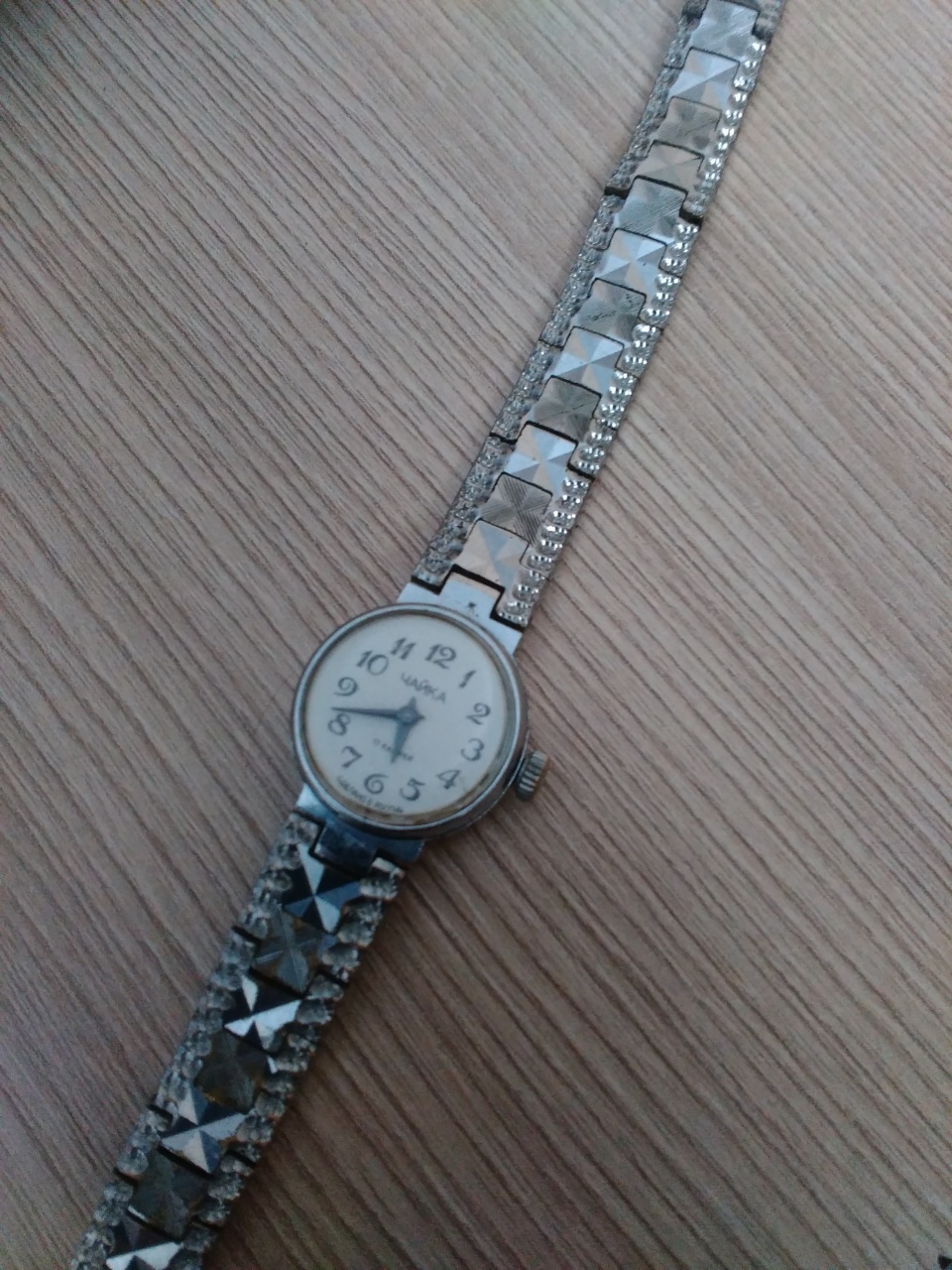

Доброе время суток!

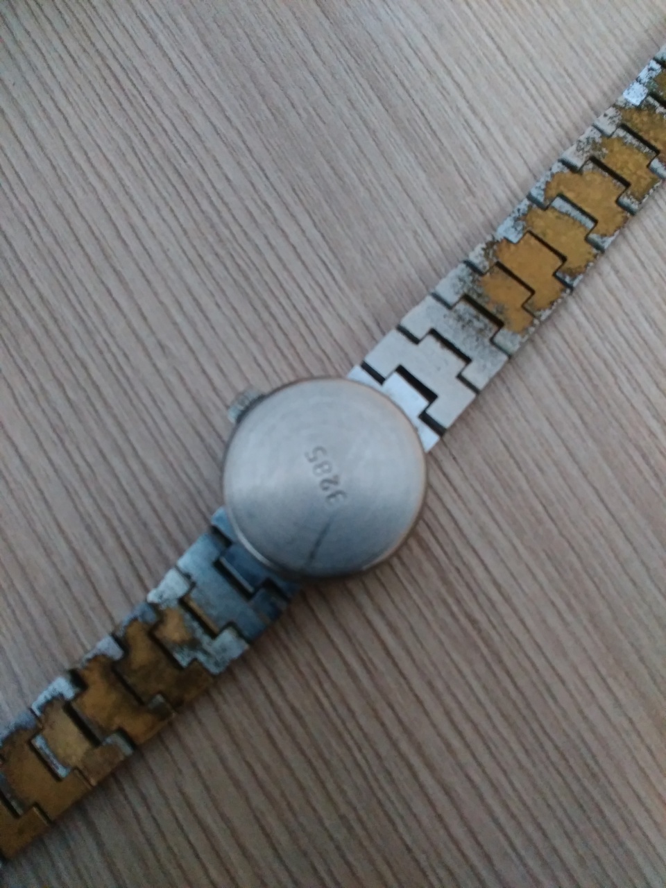

Подскажите пожалуйста как открыть крышку Чайки 17 камней, женские наручные часы?
Фото во вложении, не могу понять там резьба?
ID:	1589362   Нажмите на изображение для увеличения
  #1030
Старый 14.11.2016, 14:27
Аватар для Lentyay
Lentyay Lentyay вне форума
Регистрация: 13.04.2013
Адрес: Калуга
Сообщений: 1,009
Сказал(а) спасибо: 435
Поблагодарили 670 раз(а) в 445 сообщениях
Сообщение от sergw01f Посмотреть сообщение
Обычная крышка-хлопушка. Никакой резьбы там нет.
