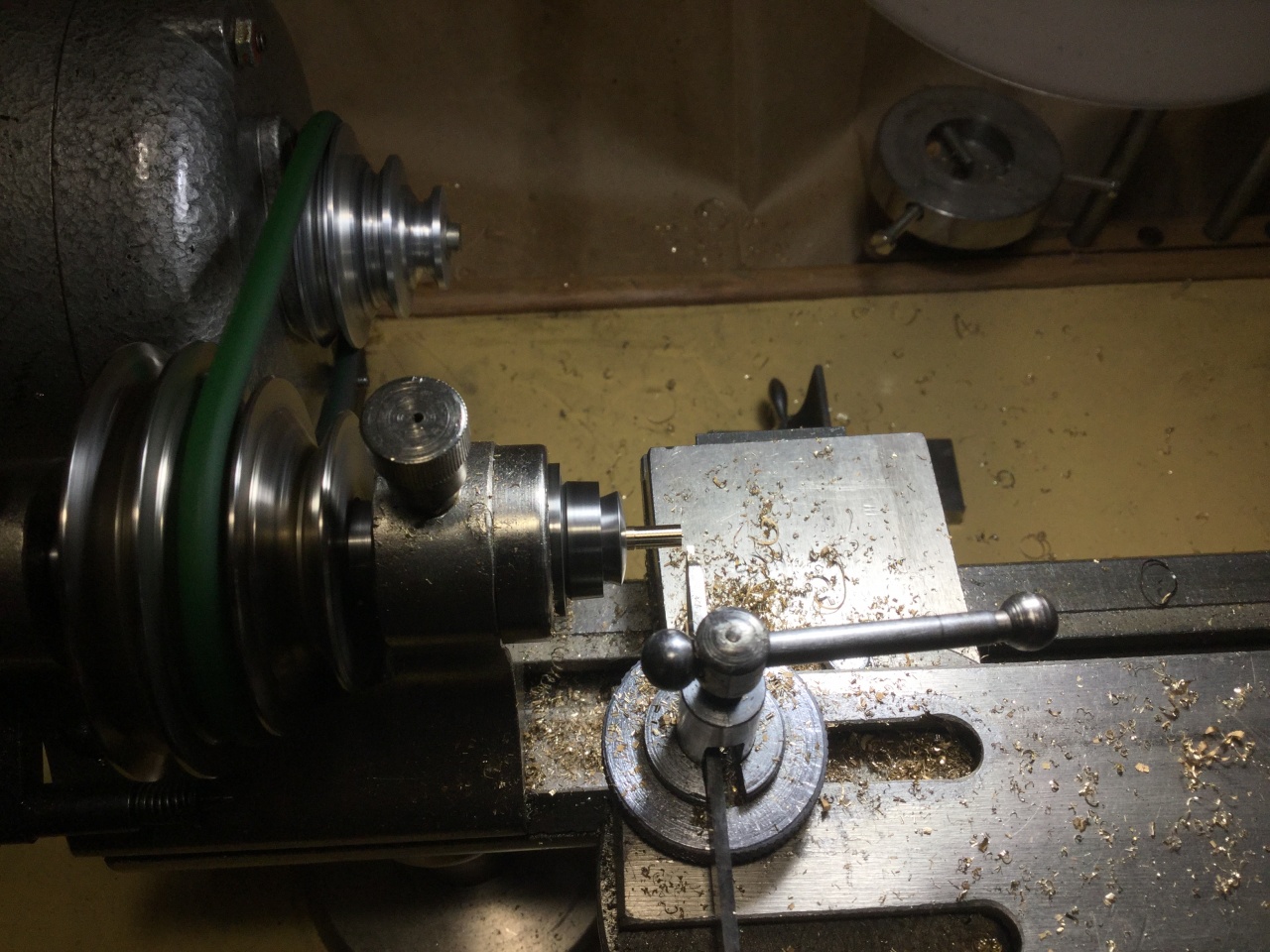

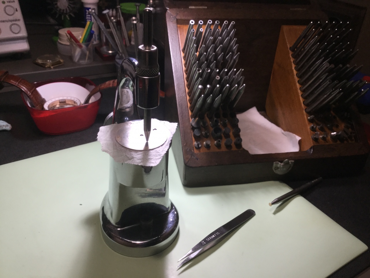

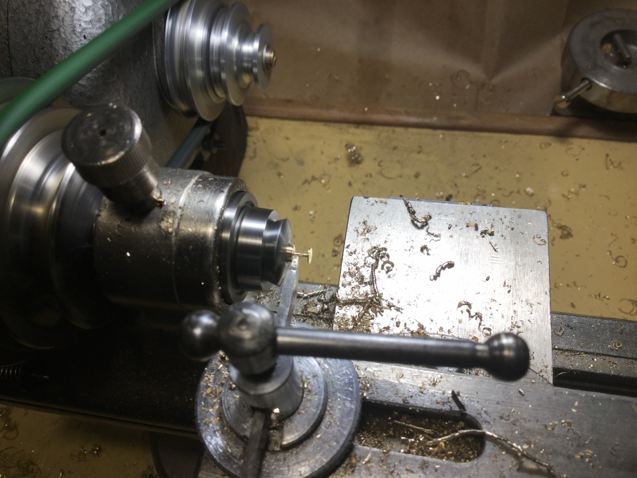

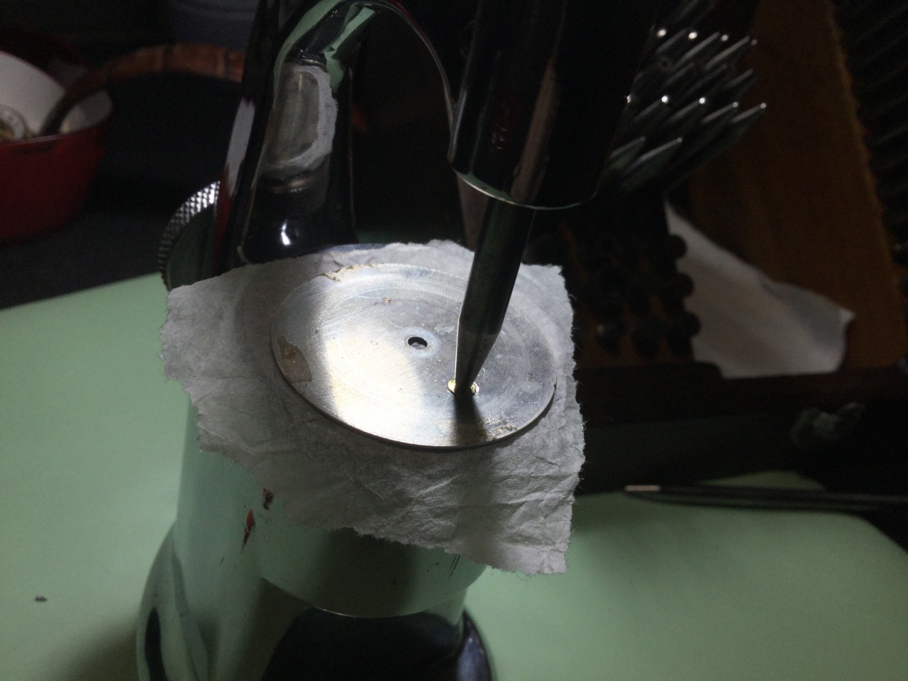

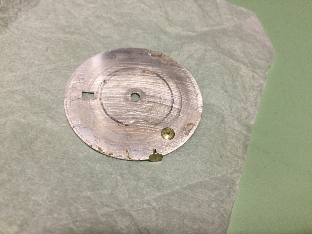

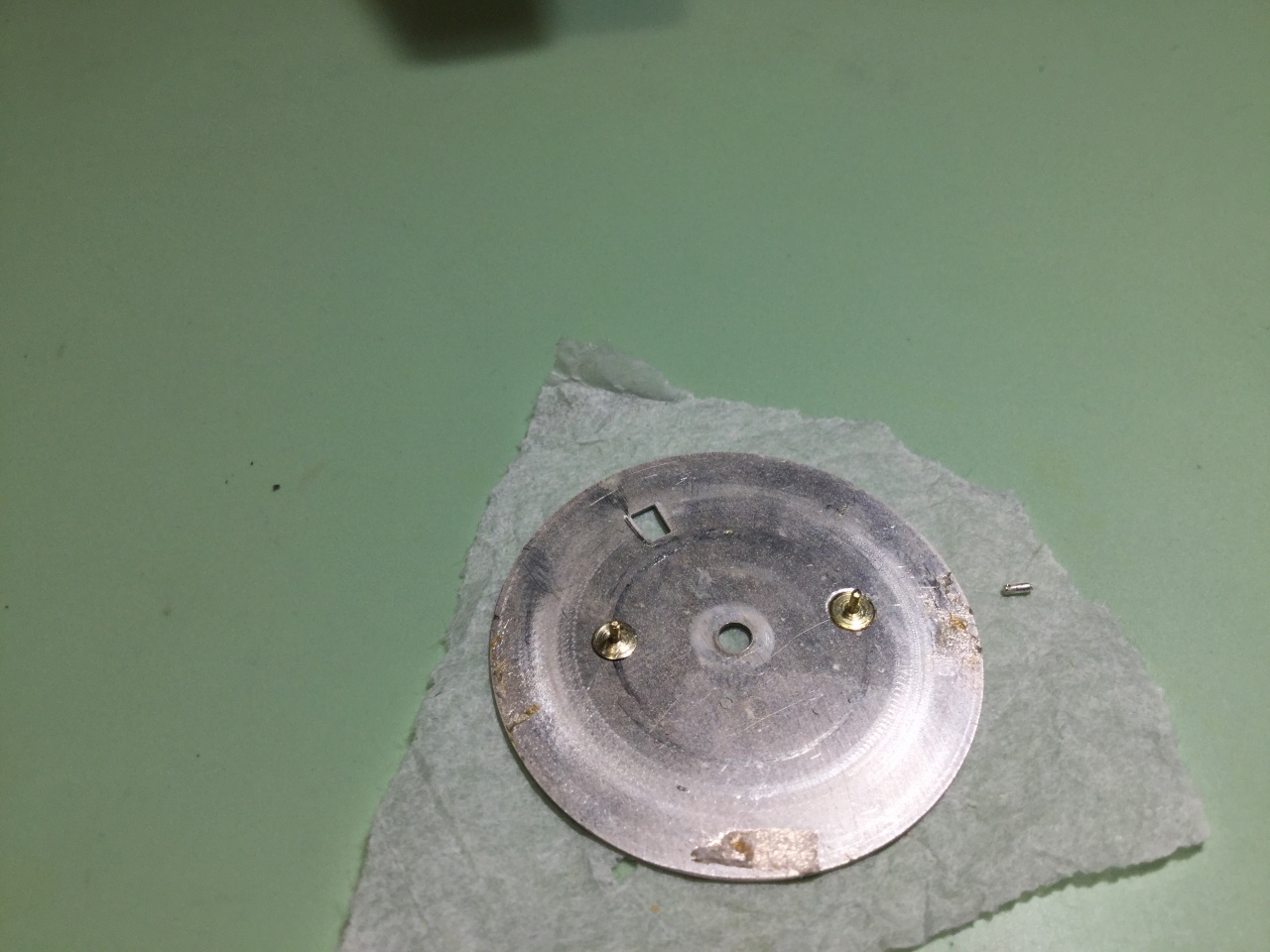

Вот такой восток из галереи чудовищ.
И ни одной ножки мне не оставили мастера-батареешники, что решили надругаться над этими часами..
Паять не стал - за краску на циферблате страшно, а сварку так и не сделал пока.)))
Решил выточить ножки для приклеивание, да и практиковаться токарным работам нужно)))
По предыдущему опыту помню что малейшее отклонение от должного места крепления ножки ведёт к невозможности поставить стрелки и т.п.
Поэтому взял потанс, нашёл на циферблате острым пуансоном точное место для ножки и затем, не сдвигая циферблат меняю пуансон на другой с установленной ножкой, и ставлю каплю клея на циферблат, все!

Клей какой брали?

Сообщение от Buba B21 Посмотреть сообщение
Клей какой брали?
Цианакрилат.. другого под рукой не оказалось...

Сообщение от Anth Посмотреть сообщение
Цианакрилат
Гель или жидкий?

Сообщение от OddyRash Посмотреть сообщение
Гель или жидкий?
Жидкий.
Жидкий.
Отлетит любой, что жидкий, что гель

Сообщение от Trops Посмотреть сообщение
Отлетит любой
Всё зависит от площади контакта. Я стал ставить новые ножки от старых циферблатов, расклёпывая площадки до фольги. Держат.
