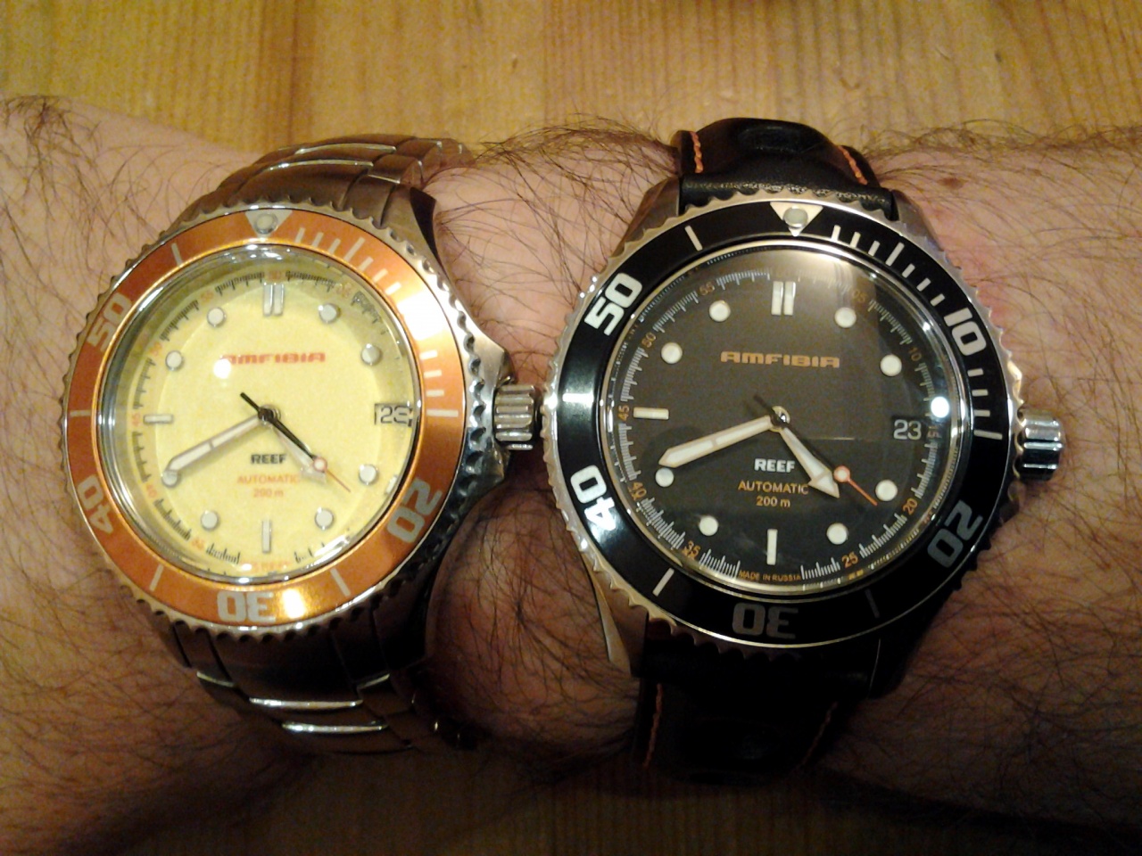

Имею в пользовании два рифа оранжевый и черный у оранжевых ход идеален одна минута в неделю, черные менее точны, но в паспортные характеристики укладываются. Точки люминовы на безеле светят и не отваливаются ношу с переодичностью раз в неделю в течении полугода претензий нет.

Сообщение от kasir Посмотреть сообщение
Вот они
