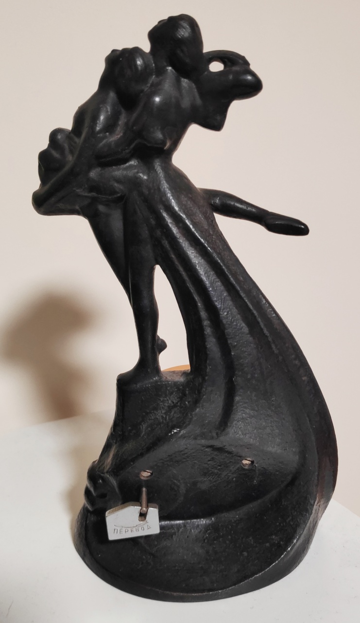

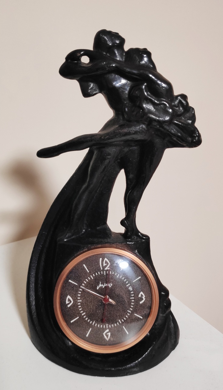

Молния:
ID:	2961458   Нажмите на изображение для увеличения
ID:	2961459   Нажмите на изображение для увеличения

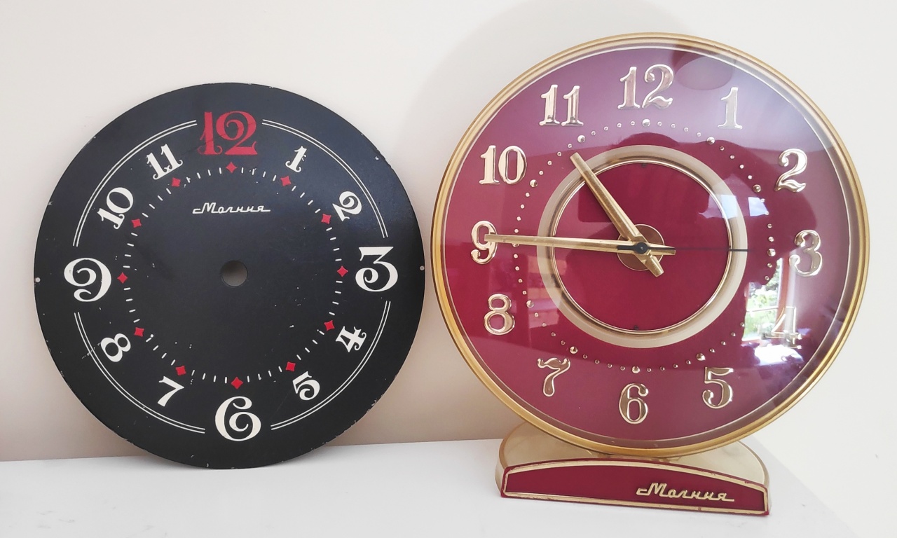

Кто подскажет оформление для циферблата с левой?
Циферблат металлический и тяжелый, дизайн очень напоминает маленькие настольные:
ID:	2964759   Нажмите на изображение для увеличения
