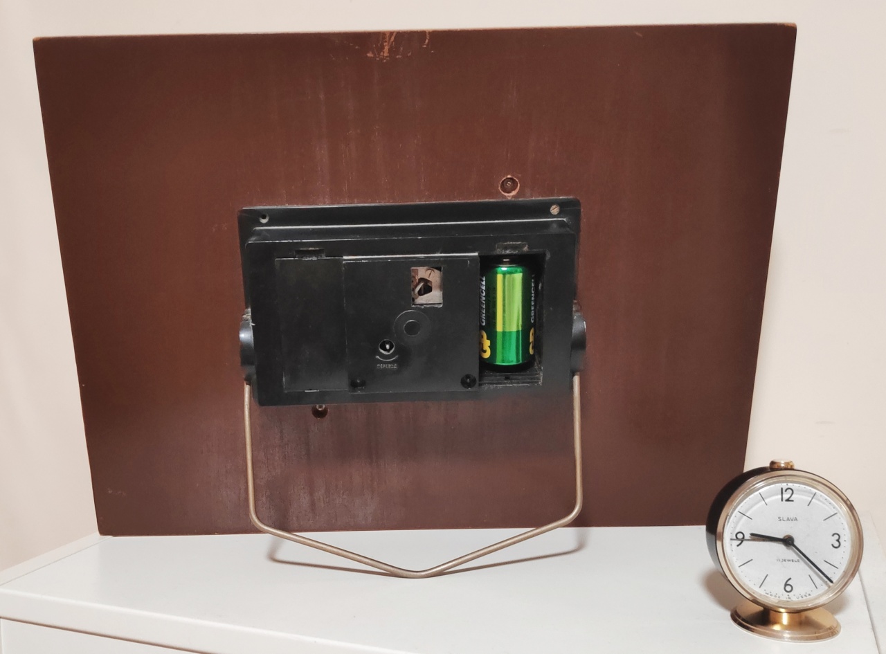

Камертонная Молния, будильник для сравнения:

У меня такая же. Купил по "наводке" harris1969, спасибо ему.
Тоже потеряна крышка лючка "кикстартёра" (заклеил изолентой от пыли), но крышки батареек и переводная ручка на месте. Только у моего экземпляра упоры в стену были выполнены за одно с крышкой механизма (один отломился, вместо него я просто саморез вкрутил). А здесь какте-то отверстия, видать, должны быть резиновые упоры.

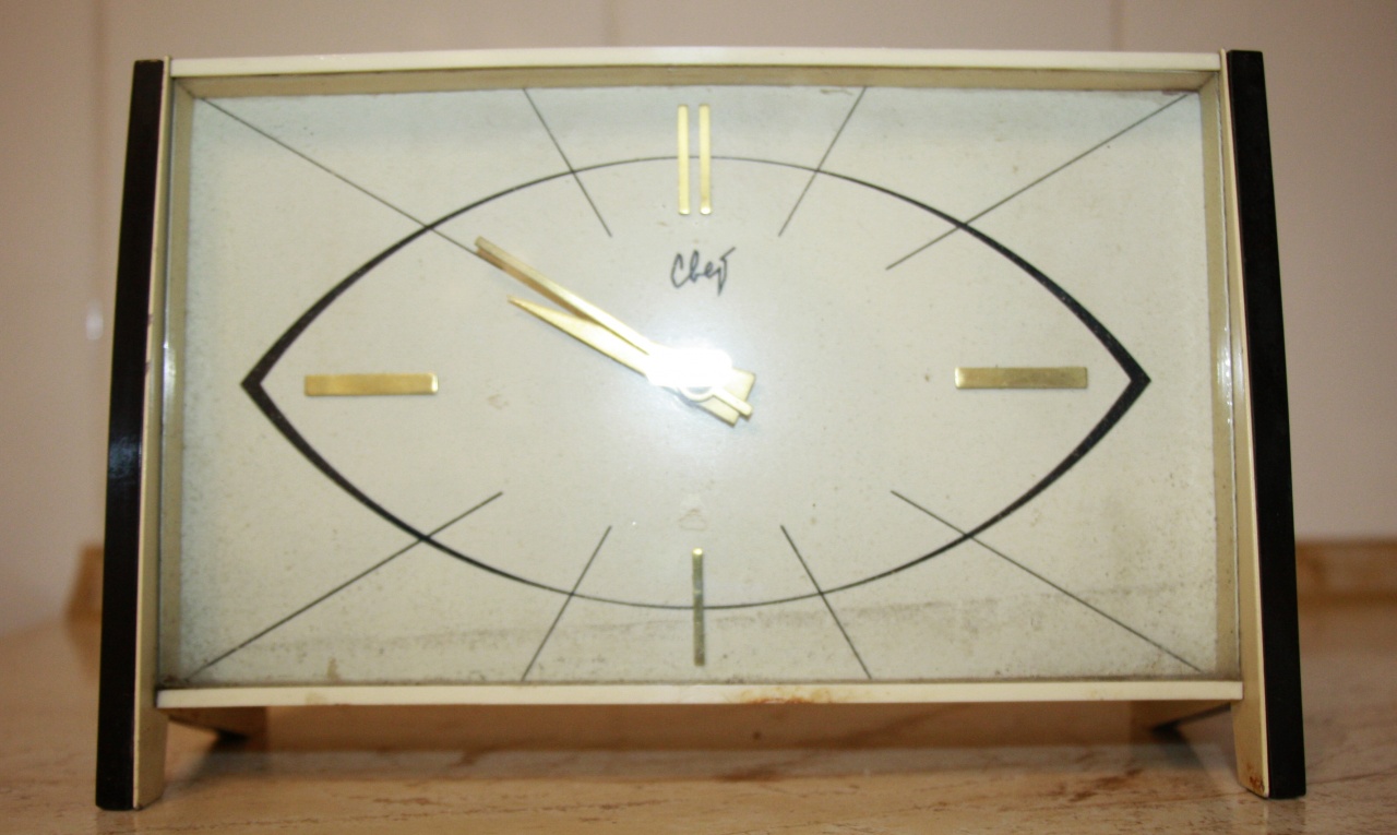

Требуется помощь в атрибуции. Посоветовали закинуть в эту ветку. Попались в руки настольные часы "Свет". Внутренности опознали. Механические часы с электрическим подзаводом. Кооперация ЭЧЛ и ЧЧЗ. А вот модель,"Свет" - без календарей и в таком исполнении, в целом вызывает вопросы. Может кто-то встречал? Частые часики,нет? Вообще интересуют любые подробности.

  #760
Старый 04.02.2020, 12:28
Аватар для Vasiliy K
Vasiliy K Vasiliy K вне форума
Регистрация: 03.10.2014
Адрес: Новоузенск, Саратовская область,
Сообщений: 3,793
Сказал(а) спасибо: 12,276
Поблагодарили 2,598 раз(а) в 1,526 сообщениях
Закиньте в ветку по часам "Энергия". "Свет" - её потомок. "Свет" без календаря в обычном пятиугольном корпусе как-то на Мешке встречал. А вот такого корпуса никогда не видел. Думаю, вариант редкий, где-то конец 60-х.
