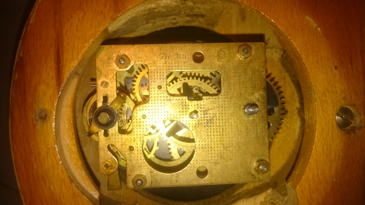

Подскажите, с чем может быть связан нестабильный ход часов? В первые часы после завода отстают на 3-5 минут за час, а ближе к концу завода наоборот начинают спешить.
Часы СЧЗ на 4 камнях (механизм 3 мчз), выступают в роли первого опыта ремонта. Промыты в калоше, камни и втулки вычищены зубочисткой, а после смазаны швейным маслом. И да, я понимаю что это не совсем правильно.

Скорей всего отверстия под шестеренки разбиты, а лучше фото механизма бы конечно
пысы швейное масло для таких часов это нормально
Механизм наподобие будильника со штифтовым спуском? Если да - износ штифтов вилки.

Да, механизм штифтовой. Некая эллипсность на втулке анкерной вилки и анкерного же колеса заметны, а вот штифты при сборке механизма внешне выглядели целыми. Есть фото с примером такого износа? Может ли быть износ не штифтов, а зубьев анкерного колеса?
Самое забавное, что итоговая погрешность за сутки вполне укладывается в рамки 2 класса точности.

Там быстрей разбивается промежуточное колесо и отверстия под минутное и промежуточное. Если промежуточное разбивается то его зубья могут задевать секундное. И регулятор баланса у вас стоит в крайнем положении. Какая амплитуда раскачки его?

Со скатом колес все в порядке, перед установкой вилки и баланса проверено. А как померить амплитуду подручными средствами?

Да в принципе на глаз как и на любых других часах как настольных так и наручных. Хорошая выкачка это когда глаз не замечает движения лопастей баланса чтоб аж в глазах рябило если по простому. А так в принципе часы или спешат или отстают. Да тут может быть масса причин, если мы каждую будем обсуждать нас модераторы заругают, тема же про часы а не их ремонт

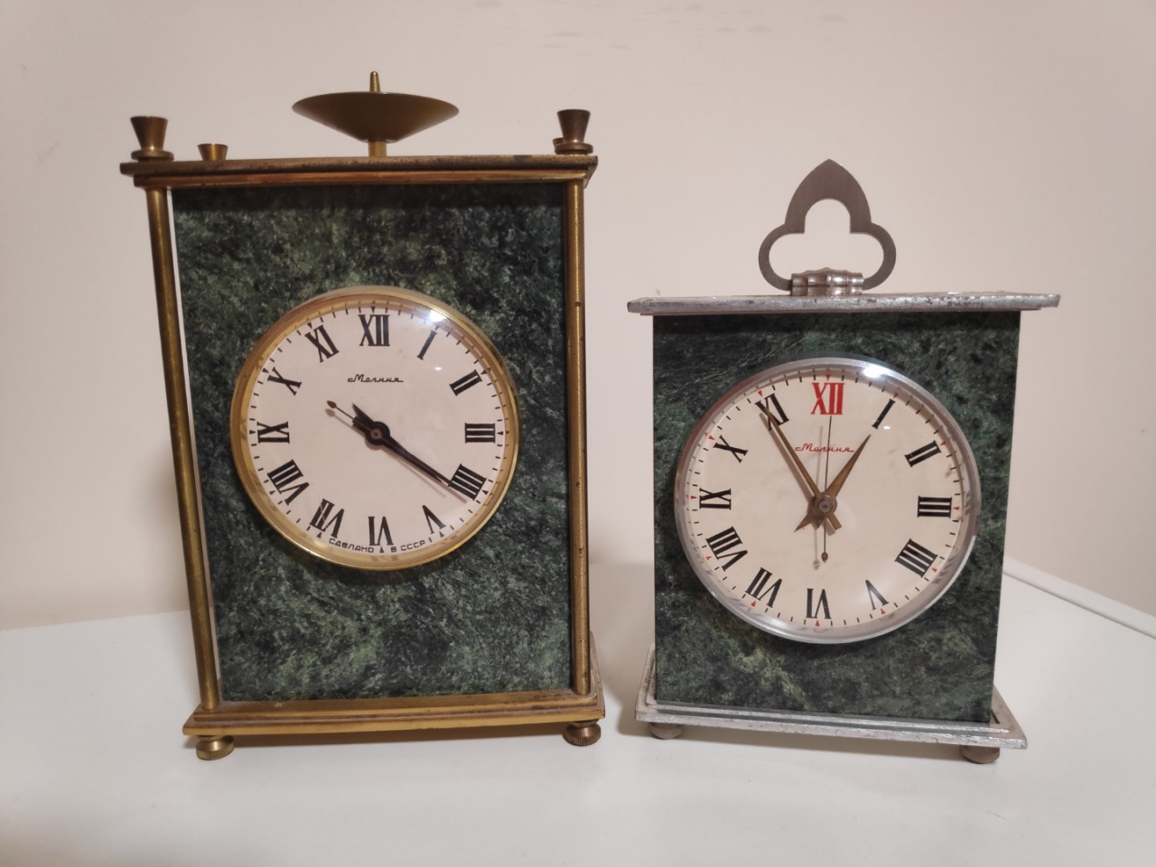

В камне:
