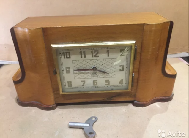

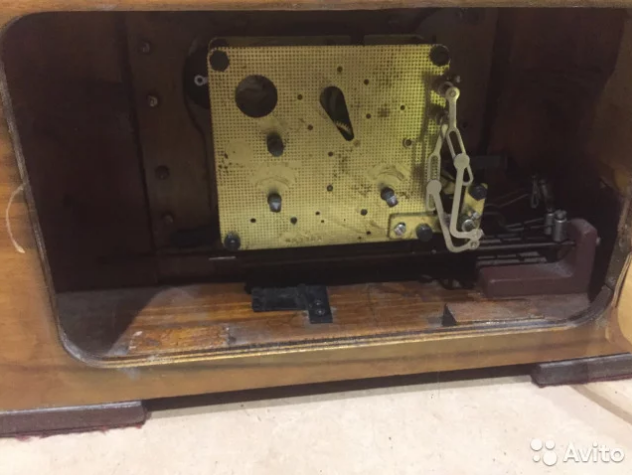

Кажется необычный Владимир, авито:№ 1691871998

Подозрительно похож на самопал. Зная советских умельцев.

Сообщение от enke Посмотреть сообщение
Чем он необычен? Всё в духе того времени, когда он выпускался.
Сообщение от vvbryus Посмотреть сообщение
Ни чего подозрительно не заметил, может чего то не знаю. Имхо заводское изделие.
