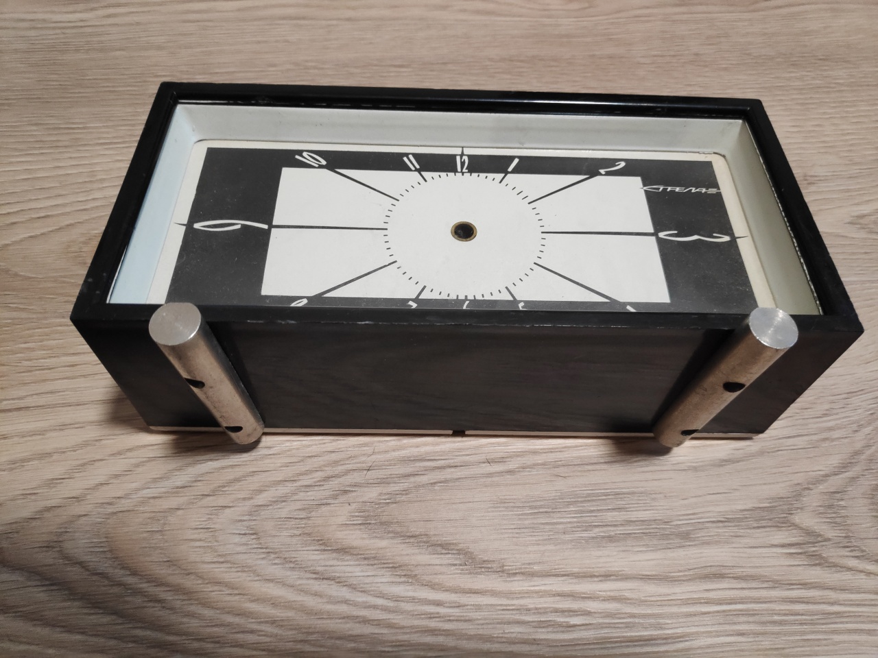

Как насчет такой Стрела? Какой механизм был в оригинале? Не могу найти в интернете.

Подозреваю, что внутри должна быть Энергия без календаря. Видел подобные с обозначением ЭЧЛ и с немного другим дизайном циферблата.

Не уверен, но соглашусь с предположением. Точнее, "Свет" (с пассиком) без календаря. Такой точно выпускался, в обычном пятиугольном корпусе. По крайней мере, мне не известно других "интерьерных" механизмов от ЭЧЛ кроме вторичных часов.
Типа таких?

Да, но, видимо, было специальное исполнение этого механизма. Без календаря его можно сделать куда компактнее. Правда, допускаю, что мог быть и балансовый механизм без боя от ОЧЗ.

Поискал по "часы ЭЧЛ настольные", нашел такой вариант, точки крепления очень похожи:

Вероятно, вы правы, вторичные часы в настольном исполнении.
И название СТРЕЛА(пр-ва ЭЧЛ),характерно именно для вторичных часов .

Значит, не выпускали они "гражданских", не вторичных часов, кроме "Энергии" и "Света". Я-то думал...
