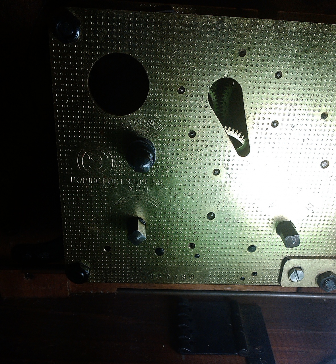

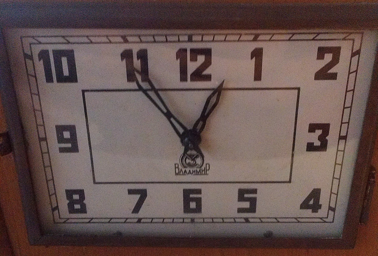

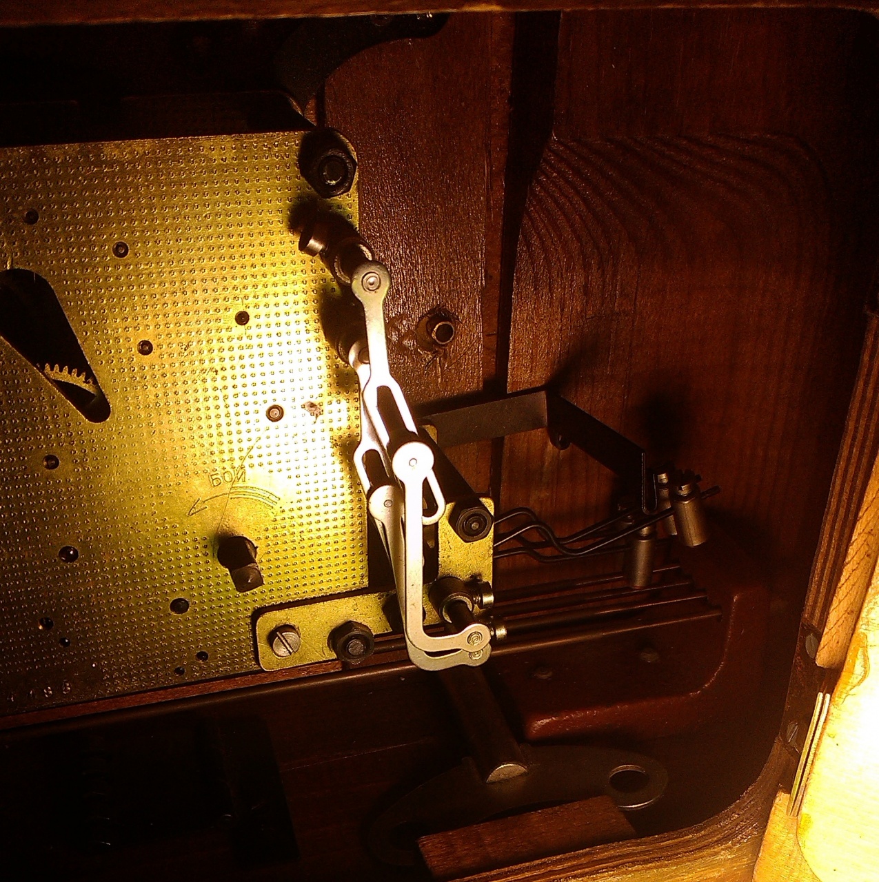

вот купил жене подарок на 8-е, сомнения, конечно берут, в актуальности, как бы вместе с Владимиром новый угол не искать... подскажите, какой должен быть бой у Владимира? у меня на сегодня они отбивают в полчаса - один раз, одиночный удар и в ровно бьют количество часов (5, 6, 7...), но впечатление, что один молоточек по одной струне; и, такой вопрос еще, заводить часы и бой каждый раз только по инструкции, на задней дверке или это для первого раза? а потом можно просто, без перевода стрелок на 12? завел и все? на сколько должно хватать завода хода и завода боя? спасибо.

присоединюсь со своим вопросом, можно ли их заводить без боя? темы с предположениями читал, но внятного ответа там нет, кто-то говорит сломаются если бой не заводить другие утверждают обратное
потом можно просто заводить и всё, эта инструкция касается только первого завода если часы стояли для установки правильности боя, у меня хватает завода на две недели думаю так и должно быть

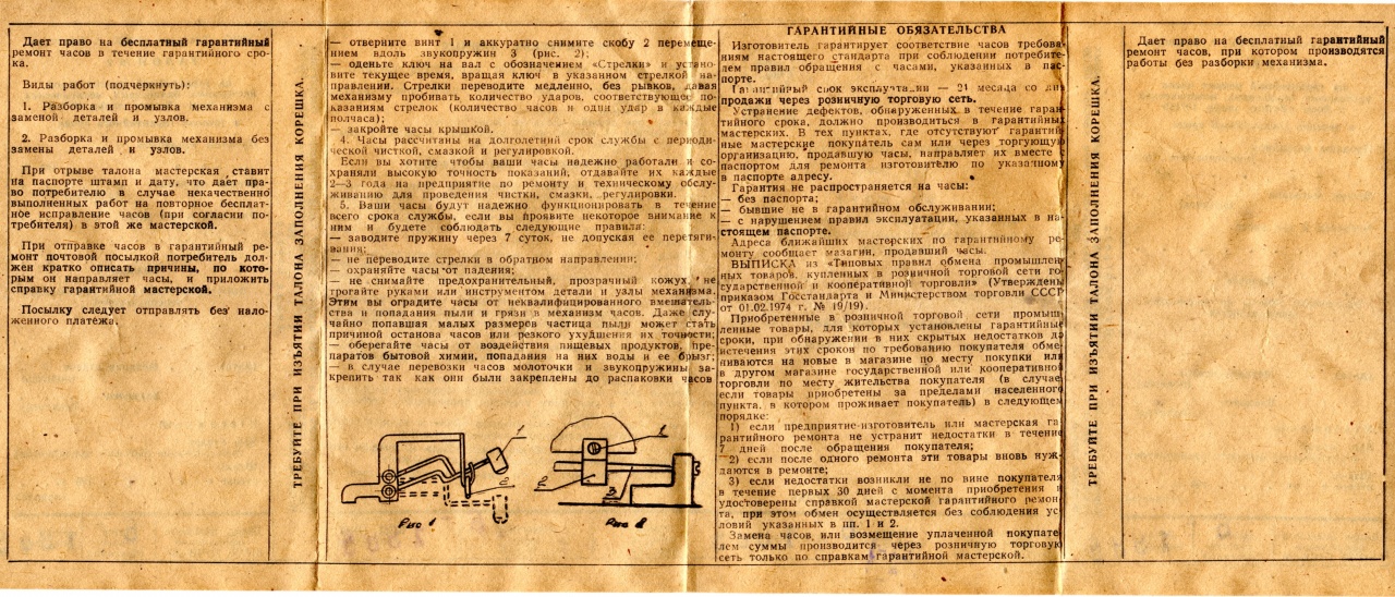

Отсканировал паспорт своей Весны, такая же как в посте №27

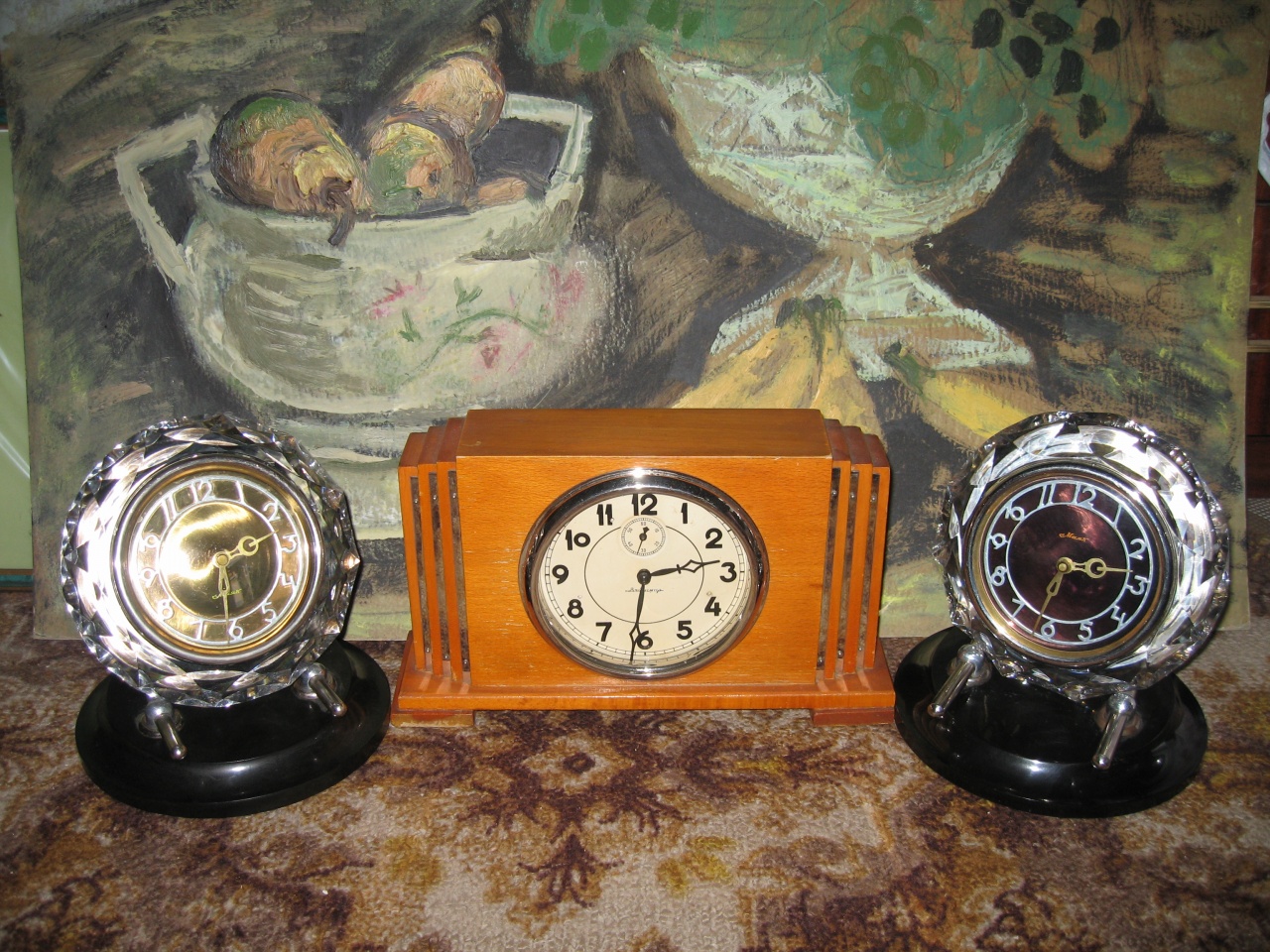

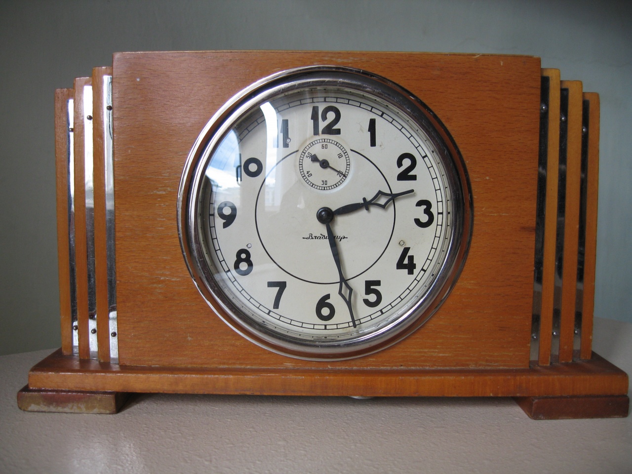

ВЛАДИМИР
В этой теме сплошные любители ВЁСЕН собрались,
не особо люблю поздние поделки этой фирмы,
но имеется вот такой ВЛАДИМИР,близкий родственник,
того,что показал ув.Woosterm в посте №26,только не юбилейный.
Ну и фото с двумя МАЯЧКАМИ.

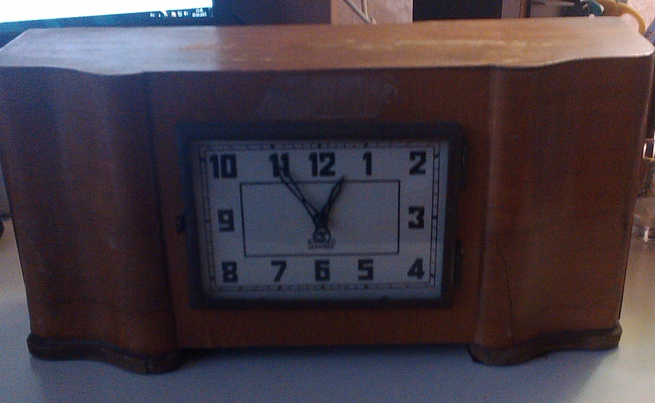

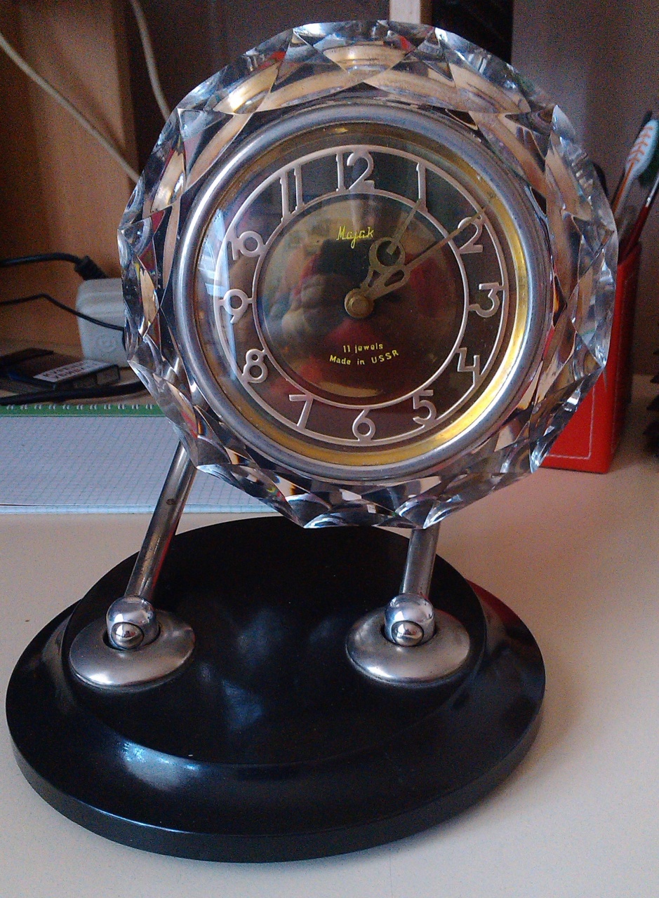

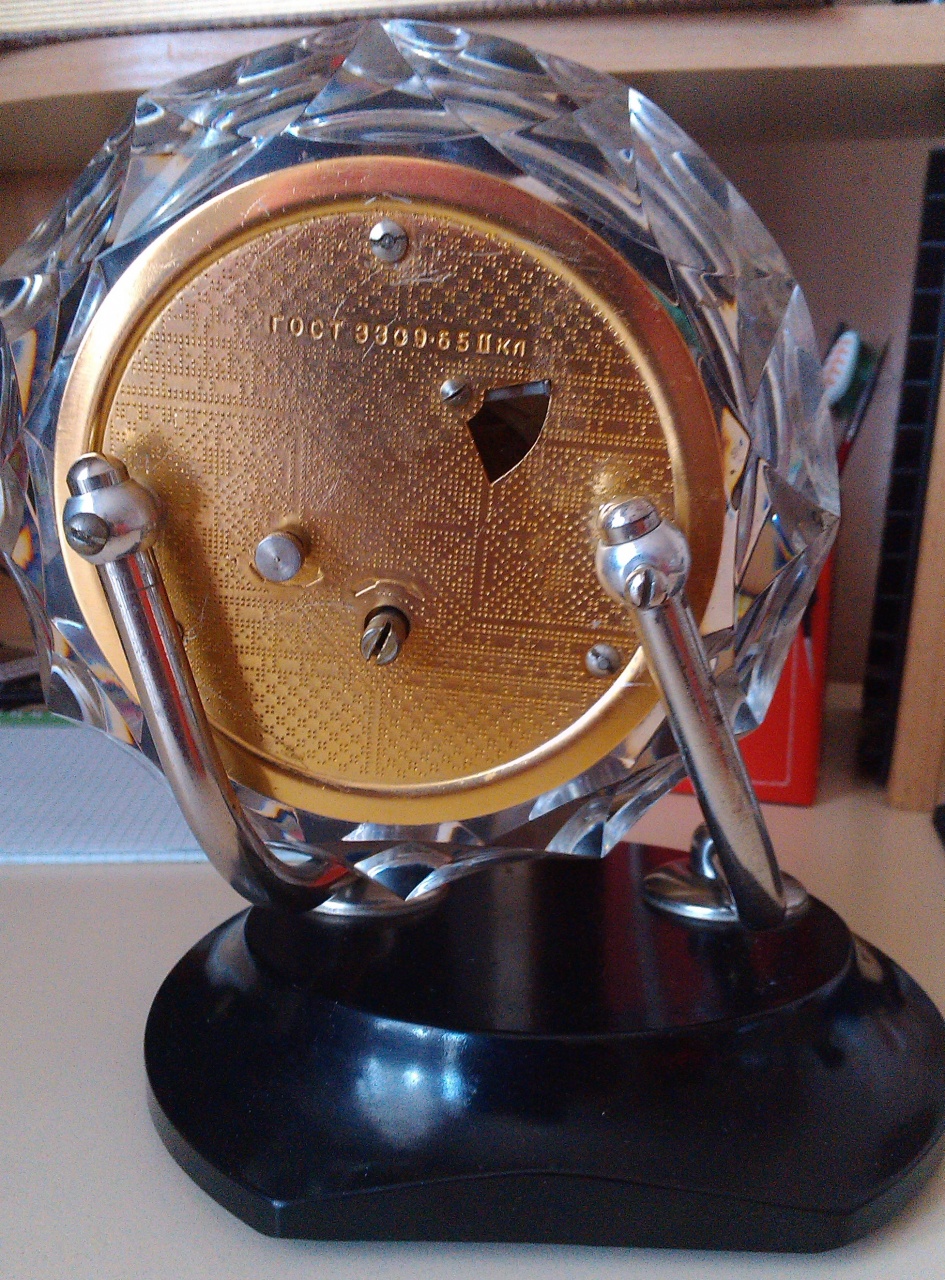

а я, что то промахнулся Маяк в будильниках разместил... вот мой. какого года у вас?
Могут остановиться в 12 часов.
  #38
Старый 09.03.2015, 19:47
PavelVF PavelVF вне форума
Регистрация: 04.12.2012
Адрес: Великий Новгород
Сообщений: 652
Сказал(а) спасибо: 660
Поблагодарили 1,507 раз(а) в 340 сообщениях
С поломкой или без?

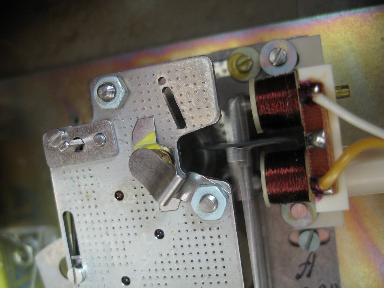

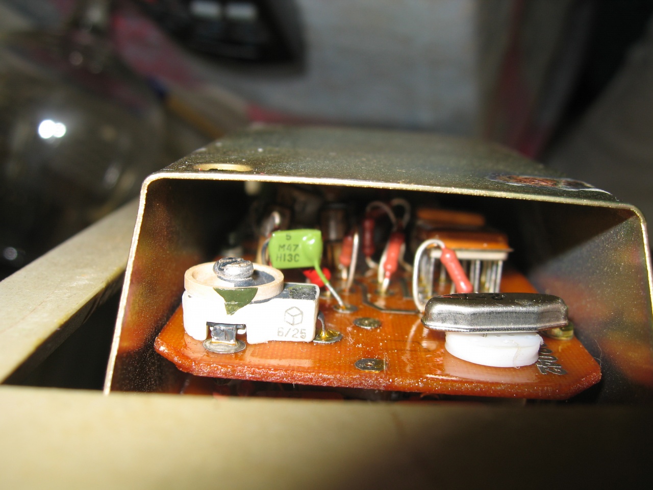

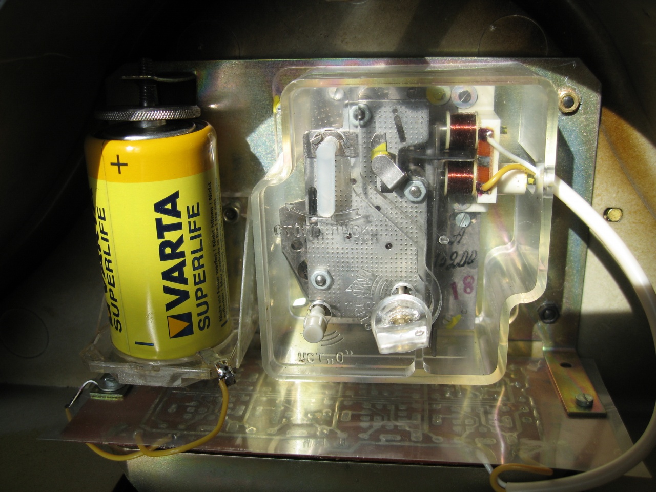

ВЕСНА-КАМЕРТОН
Сие, одному богу известно.
На ВЛАДИМИРе стоит ГОСТ 1958г,когда изготовлен не ясно,
на шахмане выбита только цифра 5.
На золотистом МАЯКе,аналогично,ГОСТ 1958г и на шахмане,тоже 5 и номер,
на фиолетовом МАЯКе,как и на вашем ГОСТ 1965г,внутри, тоже ни чего
наводящего на реальную дату изготовления.
Вот на СЛАВАх и ОЧЗ год били,как минимум,до 1968.
Ваш МАЯК,похоже, матросский танец яблочко исполняет
Винтики фиксации на направляющих не похожи на родные,
сколько видел-без шлица и с накаткой под пальцы.

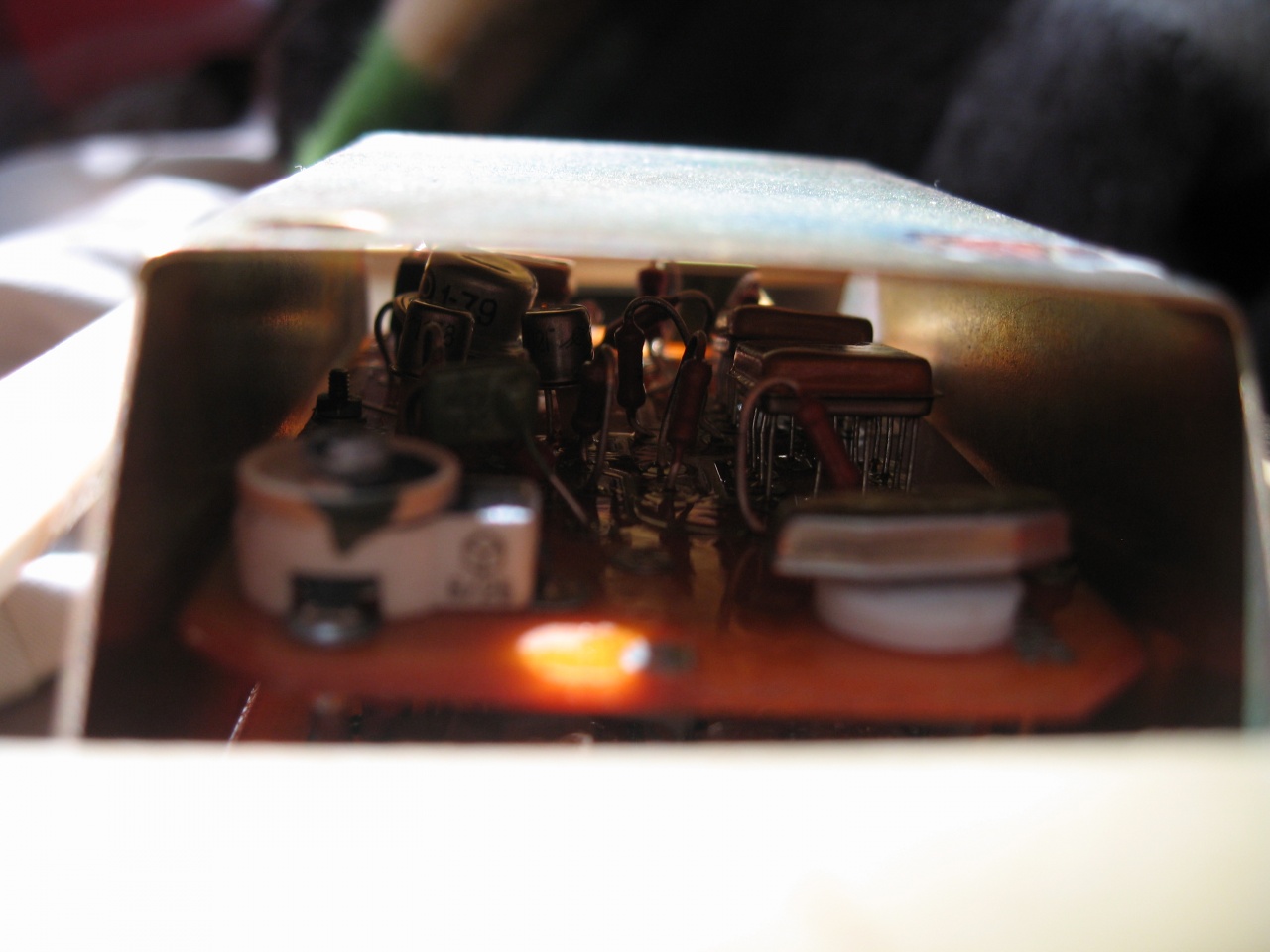

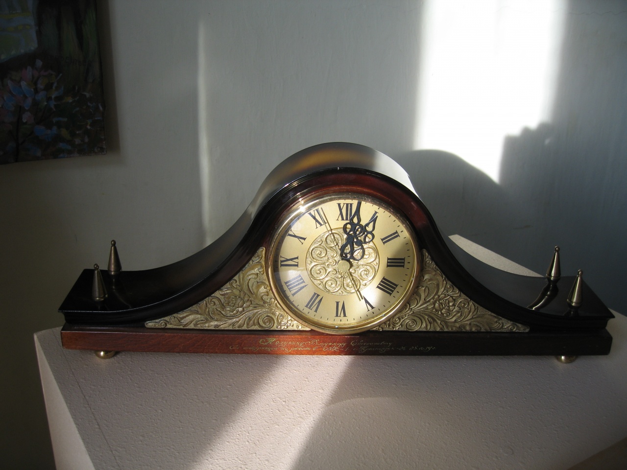

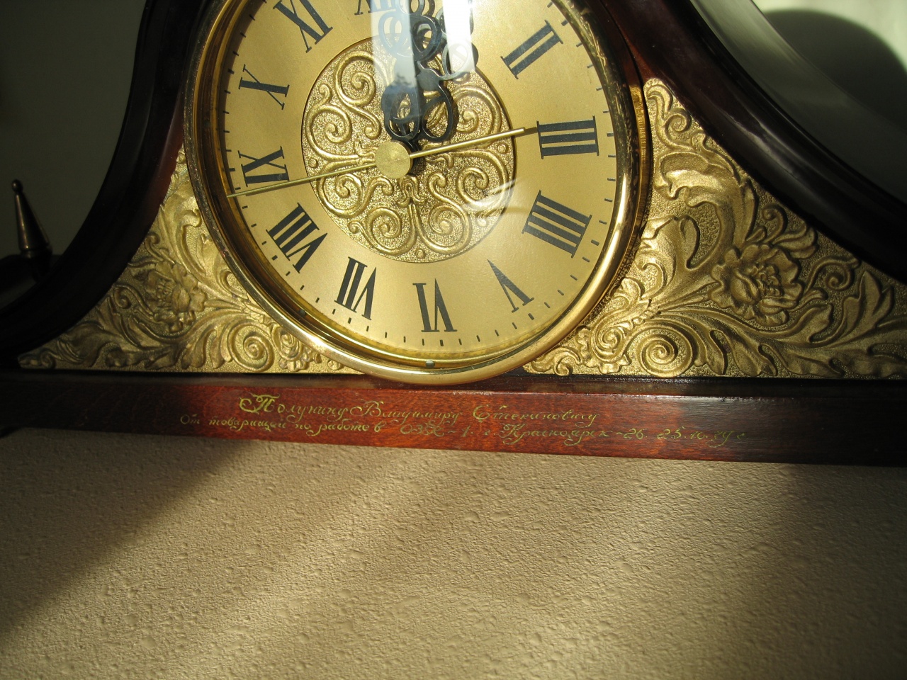

Ну и ВЕСНА-КАМЕРТОН.
Денег ,в своё время,лютых стоила,на обрывке наклейки читается-,,130 руб"!
Типично советское сочетание роскоши и нищеты-бронзовое литьё и пластик.
Имеется дарственная надпись с датой- 1979г.
При работе часы негромко гудят,секундная стрелка движется плавно.
