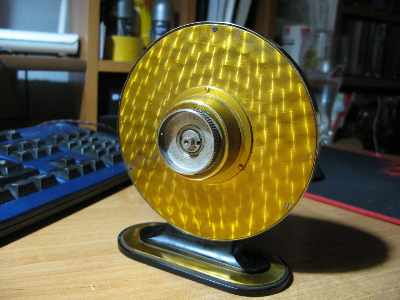

В собрании настольных прибыло.

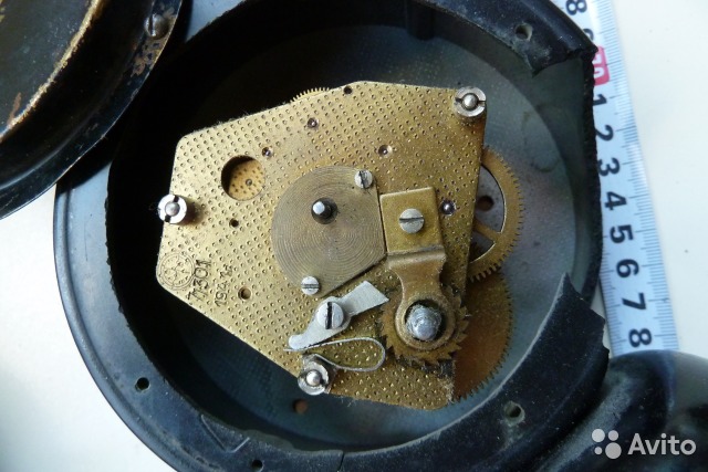

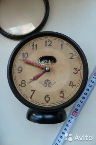

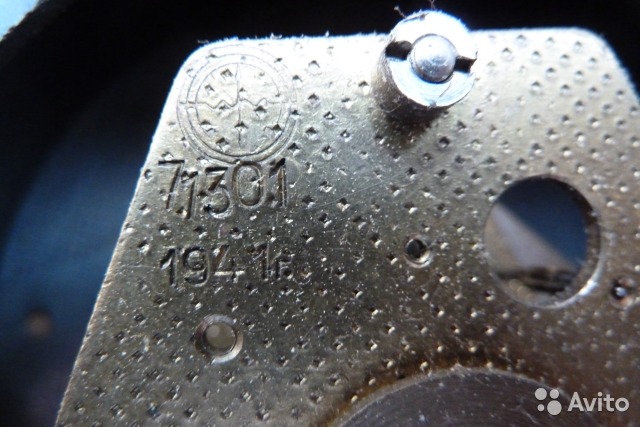

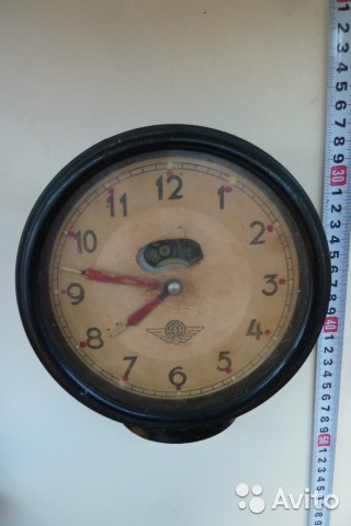

Сообщение от TatynaS Посмотреть сообщение
Добрый день! Прошу помощи. Стоят дома (в прямом и переносном смысле) часы.
Очень хочется узнать что за производитель. Фото не мои, а с Авито.
У моих другой шрифт на циферблате и подставка большая прямоугольная. На механизме часов цифры 1941 (год?) и серийный номер (на моих чуть меньше чем на чужом фото).
Вложение 1244278
Вложение 1244279
Вложение 1244280
Вложение 1244281
С уважением, Татьяна
Питерский авиазавод Прибор, г.в. 1947-1967 примерно

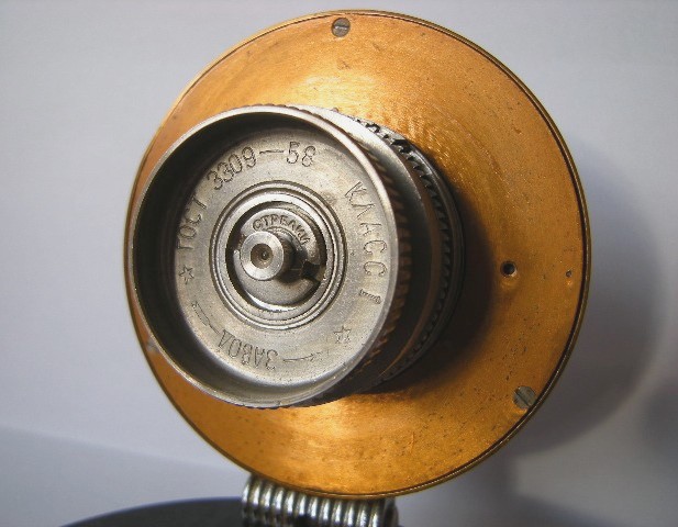

Приветствую! Уважаемые,подскажите как снять заводной барабан с 140 ЧБН (Златоуст) ?

Если пямять не изменяет - надо снять ручку перевода стрелок и отвернуть гайку с надписью "Стрелки".

Длинной тонкой отверткой через отверстие сбоку отверните винтик и снимите головку перевода. Или выдерните головку с осью. Отведите собачку и распустите пружину. Открутите гайку по часовой стрелке (левая резьба). Дальше все легко снимется. Удачи!
