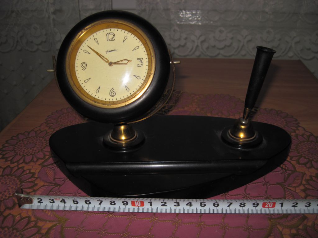

Не уверен, что краска должна быть матовой. На моих часах немало ржавчины, поэтому я собирался удалить старую краску смывкой, обработать преобразоватеелем ржавчины и покрасить автомобильной МЛ-12, разумеется, чёрной. Механизм с циферблатом у меня такой, как на фото, он недельный, а не суточный, что мне очень импонирует. Ещё радует, что у меня ещё надпись "Златоустовский часовой завод", а не "Агат". По-хорошему, надо будет и стрелки с ободком в чёрный цвет выкрасить. Чтобы закрепить этот механизм к корпусу, явыточил крышку из корпуса старого водяного насоса от двигателя "Жигулей". Ещё в дополнение к этим часам есть литая алюминиевая статуэтка крокодила Гены с Чебурашкой. Как всё это приведу в божеский вид - отпишусь обязательно.
О другом: кто найдёт больше предметов, изображённых на этих "охотничьих" часах? Помимо глухаря на дереве и собаки-таксы я с левой строны расмотрел: ружьё, патронташ, рюкзак, сетку для дичи. Возле стволов ружья что-то похожее на рожок. Снизу от цифера ещё один рожок. Справа: удочка, багорик для зимней рыбалки, садок и резиновые сапоги. Кто ещё что рассмотрит?

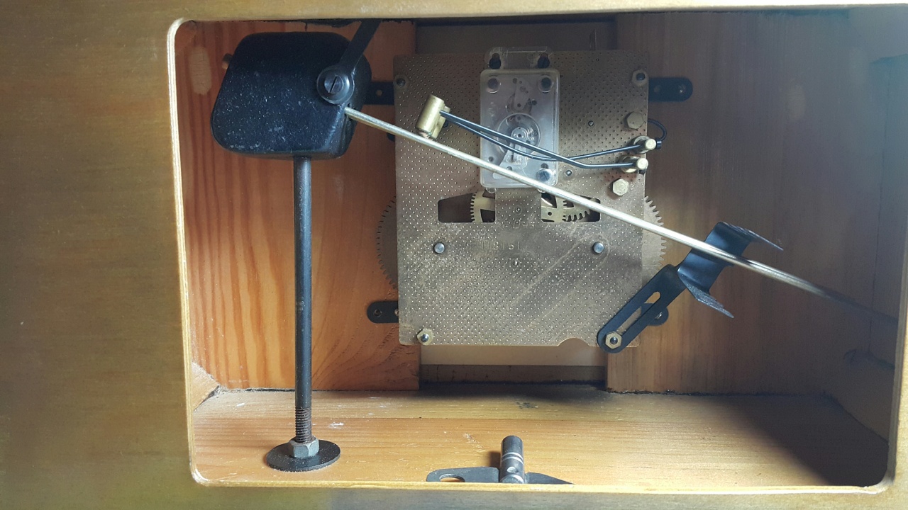

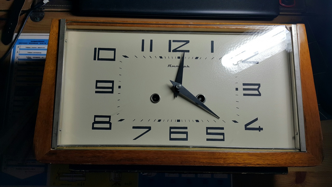

45 рублей в ГУМе в 73 году)
