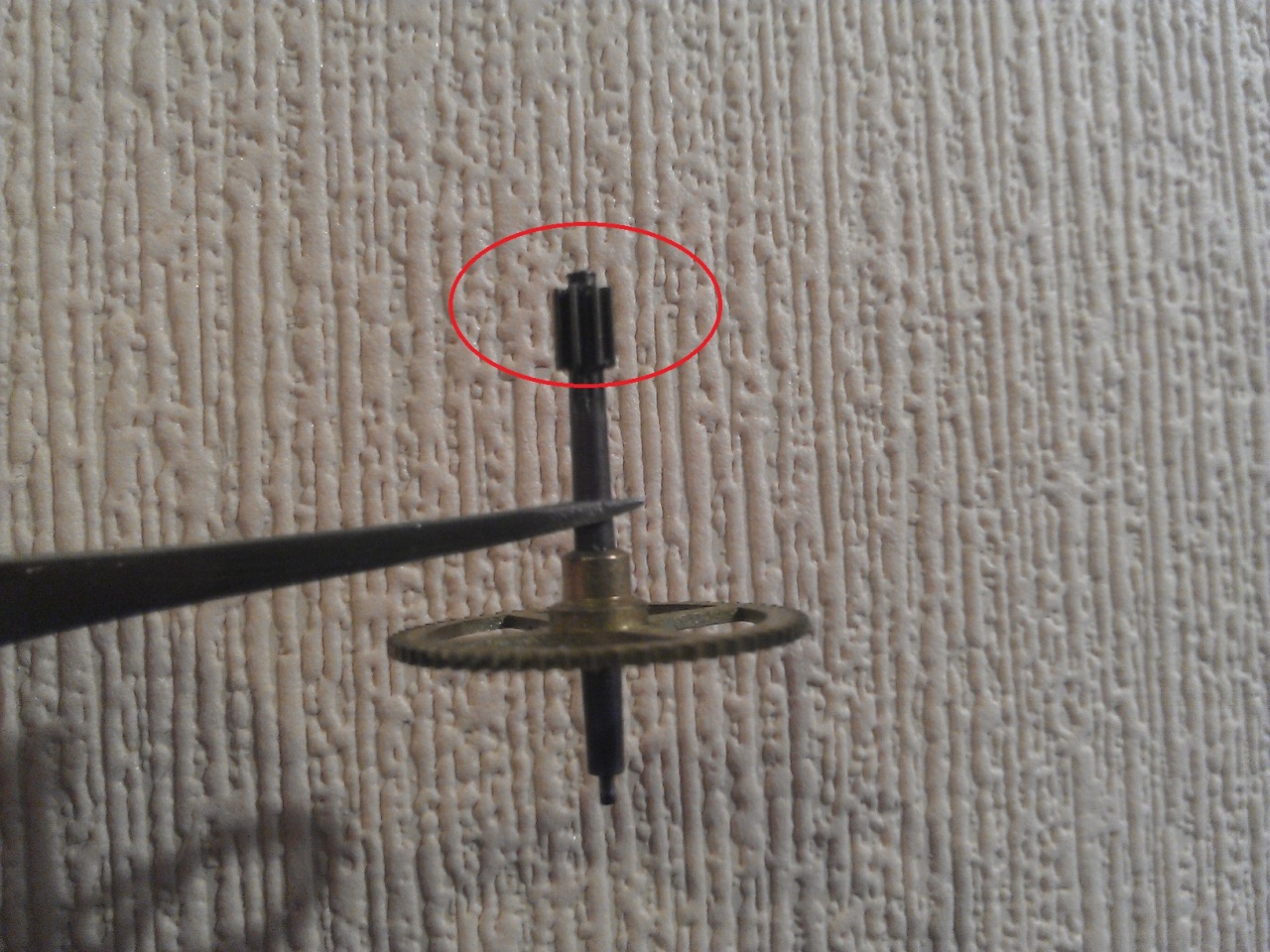

Кстати, сборка может затянуться, на одном из колёс обнаружил не хилый косячок.
Обломлена ось которая вставляется в одну из плат. Сейчас сделаю фото и выложу.

Мало того, что не знаю все ли колёса на месте, ещё и поломку нашёл.
Подскажите, возможно восстановить, или теперь нужно искать такое же?

Можно конечно на Молотке купить часики-доноры, но можно и починить. Надо умудрится просверлить точно по центру отверстие и запрессовать новую цапфу (кусок швейной иглы подходящего диаметра). Только сверлить лучше не отжигая ось (а то там триб близко)

Есть два способа. Первый - приобретаете токарный часовой станок, с его помощью высверливаете на месте сломанной цапфы отверстие по диаметру имеющейся у вас проволоки пружинной стали, запрессовываете туда кусок проволоки, обтачиваете до нужного диаметра, шлифуете новую цапфу и будет вам счастье.
Второй- втираетесь в доверие к одному из часовщиков и обретаете у него желанную ось с шестерней. Если она от механизма хода, то без проблем, неисправных механизмов от Весны у всех навалом, что-нибудь подберете. Если от механизма боя - будет труднее.

Если вероятность найти идентичное колесо очень мала, обязательно буду делать это.
Ну или на крайняк, по вашему совету найду донора. Спасибо за подсказки по восстановлению.
Ох и дорогие у нас доноры. На Украинском Молотке сейчас нашёл такие же, сейчас цена около 1000
рублей (170 гр.), осталось 3 часа, посмотрим на сколько поднимут цену. Состояние очень хорошее.
http://aukro.ua/nastolnye-chasy-vlad...227615170.html
Выгодней конечно найти убитые снаружи, рублей за 300-400

Да найдете вы без молотка, у часовщиков таких колес навалом, рыться только нужно. Молоток это крайний случай, проще у форумчан найти. Сфоткайте шестерню получше, чтобы видно количество зубьев.
