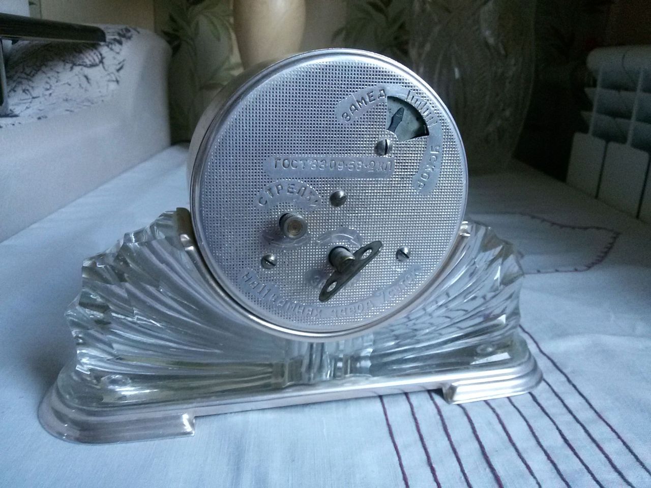

Насчёт ноги всё ясно, мне тоже показалось, что она неродная. Но в виноградовском каталоге такие часы, если не ошибаюсь, назывались "Хрусталь". Именно "Агата" не встречал. А механизм ранний, тоже думаю, что с датой продавец не соврал.
  #1203
Старый 11.12.2024, 12:51
Аватар для Vilos
Vilos Vilos вне форума
Регистрация: 08.03.2013
Сообщений: 8,995
Сказал(а) спасибо: 16,530
Поблагодарили 35,055 раз(а) в 6,747 сообщениях
Сообщение от Vasiliy K Посмотреть сообщение
"Хрусталь" от "Агата" отличаются только оформлением. Выпускались параллельно.

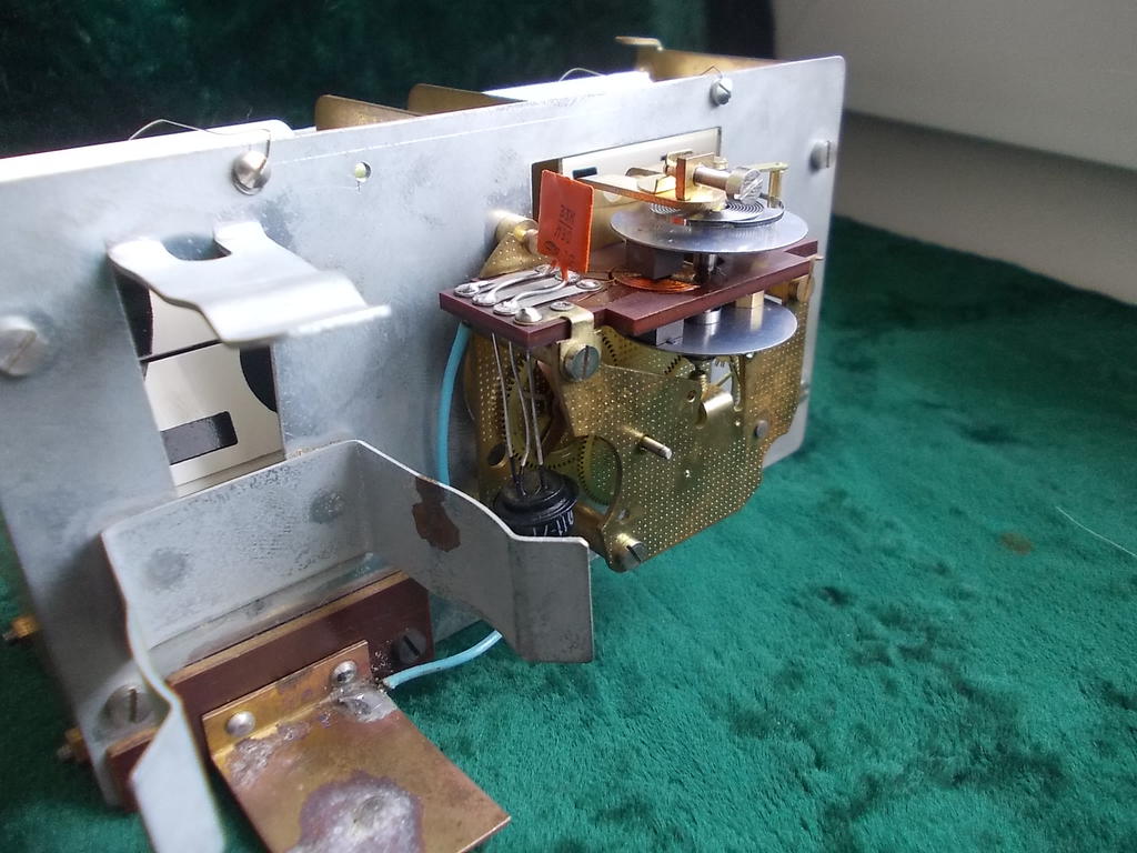

Попалась тема с ещё одним экземпляром:
http://forum.watch.ru/showthread.php?t=200003
Скорее всего, выпущена одна партия этих часов ~100 штук 14.12.73. По каким-то причинам часы завернули и партию раздарили 06 бригаде, оставшиеся ушли в музей и изолятор брака.

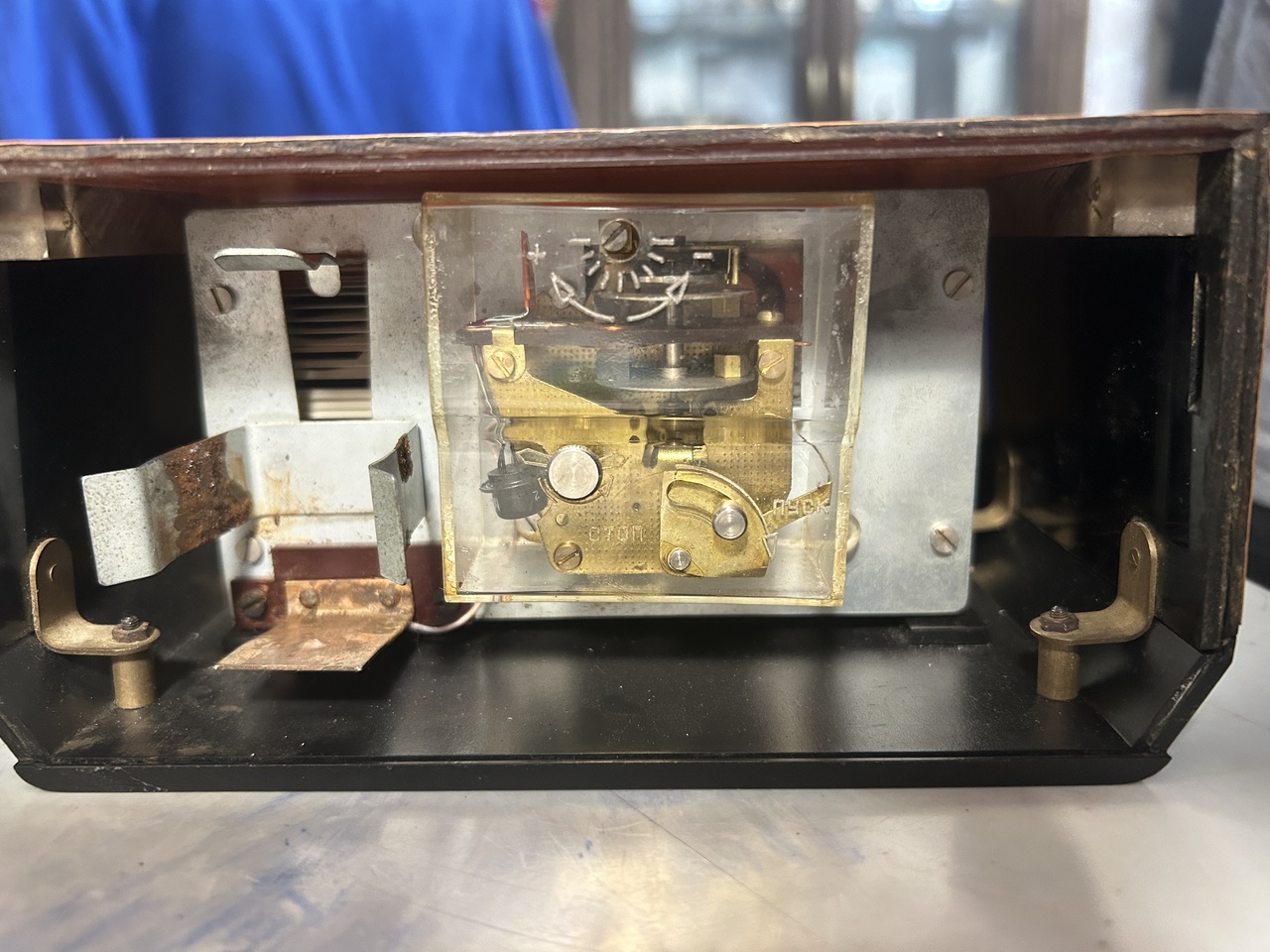

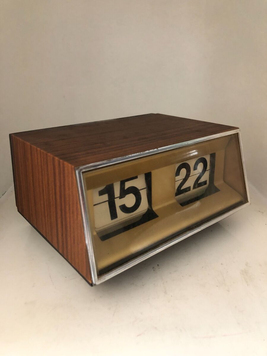

База механизма странная. Внешне похожа на Славу 5338, но не совпадает точно (в частности, баланс больше напоминает Янтарь). Какой-то опытный вариант?
Ikorshunovich (11.02.2025)
  #1206
Старый 11.02.2025, 20:39
Ikorshunovich Ikorshunovich вне форума
Регистрация: 28.06.2021
Адрес: Беларусь
Сообщений: 1,238
Сказал(а) спасибо: 1,195
Поблагодарили 939 раз(а) в 537 сообщениях

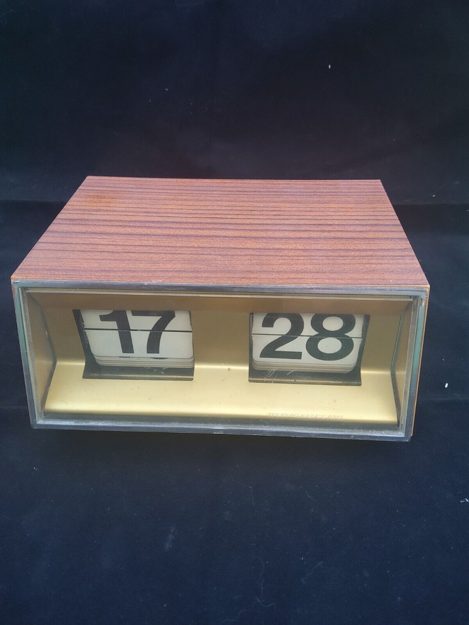

Партия, баланс другой, схема ранняя, в теме есть привод перекидного механизма. По-хорошему, нужно расспросить работников славы, но вряд-ли они живы.
Попалась пара часов, подозрительно похожих на славу на французском ибэе, это trophy flip clock.
