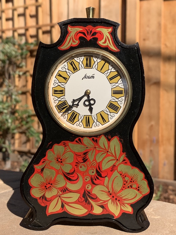

Достался тут Агат под хохлому. Передняя панель шпионская - с одной стороны хохлома, а с другой обычная черная с "вензелем" Я как-то сомневаюсь, что его прям так и породили в Златоусте...

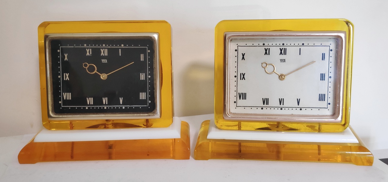

Черный циферблат и белый, белый встречается очень редко:
ID:	3419554   Нажмите на изображение для увеличения

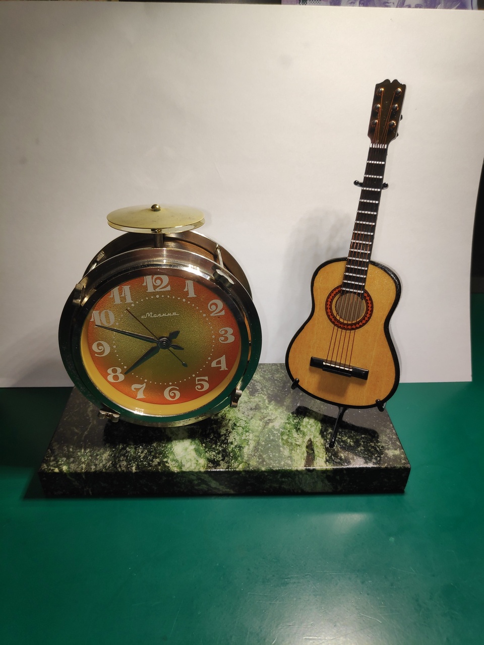

Прикупил по случаю ржавую Молнию-барабан на донорство.
Вскрытие показало, что механизм после репассажа будет бодр и весел. Ржавый был только заводной вал. И детали корпуса. Решил восстановить. Палочки и две стяжные шпильки корпуса отсутствовали. Вместо палочек (напрягало пустое место) установил гитару. Теперь раз в неделю завожу "барабан" и беру на гитаре три аккорда Am, Dm, Е.

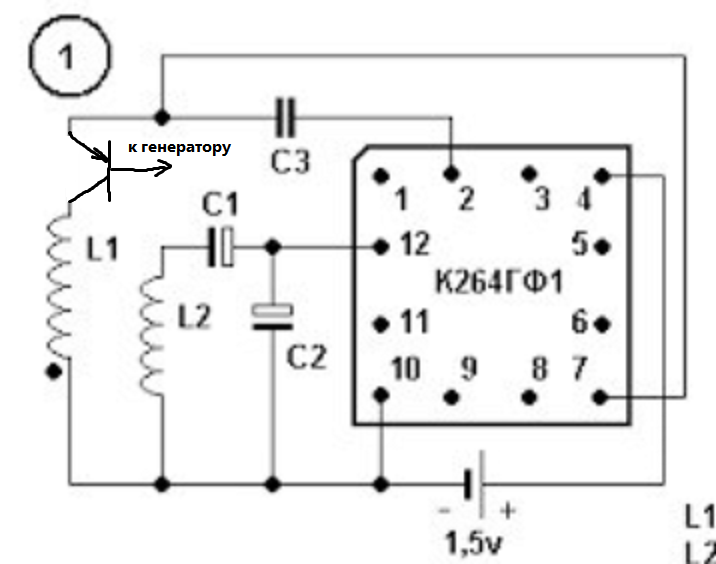

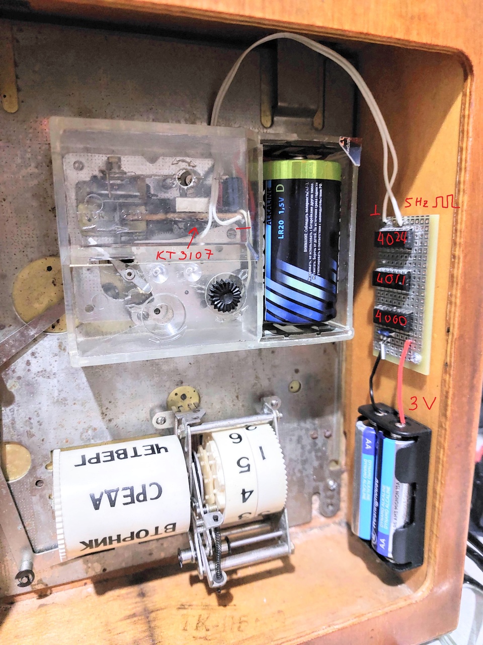

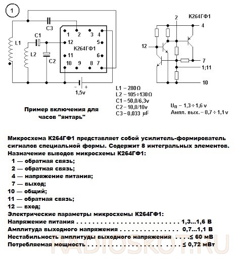

Возвращаюсь к идее 3055 в крупногабарите, которая упоминалась здесь пару лет назад. Есть обычные электромеханические часы "Янтарь" на 264ГФ1.
Есть (собранный на современной базе) кварцованный генератор, который умеет выдавать меандр 5 Гц амплитудой порядка 3 В.
Проблема только в одном: как управлять схемой часов от этого сигнала. Идея в том, чтобы блокировать сигнал со входа (или на выходе), если он не совпадает с импульсами от баланса, так работает механизм 3055.
Пробовал сделать как в 3055 (транзистор, в данном случае PNP, последовательно со входной катушкой, коллектором на катушку, базой на генератор) - при закрытии транзистора (т. е. при отключении входной катушки) выходная катушка включается на полную мощность, соответственно резко растёт потребление, но часы запускаются сами и идут. На 3055 в этот момент выходная катушка отключается, а не включается.
Пробовал включить тот же транзистор в разрыв выходной цепи (между 7 ногой и катушкой, коллектором на катушку) - при существенной рассинхронизации баланса с генератором (например, если просто положить часы цыфером вниз) часы останавливаются и не перезапускаются. Есть ли другие варианты?

Второй вариант оказался более жизнеспособным, часы идут уже больше 10 часов секунда в секунду.

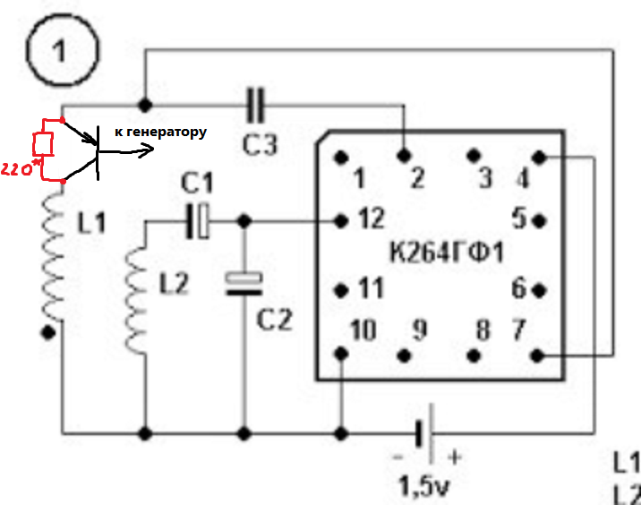

Проблема остановки при рассинхронизации практически решена - параллельно цепи база-коллектор добавочного транзистора нужно поставить резистор порядка 200 Ом. Подбирать так, чтобы при постоянно закрытом транзисторе (если вынуть батарейки из генератора, но оставить основное питание) баланс колебался с небольшой амплитудой (порядка 90*), но не останавливался. Теперь при случайной рассинхронизации амплитуда резко падает, частота колебаний при этом существенно съезжает, затем колебания баланса опять начинают попадать под импульсы генератора и амплитуда восстанавливается.
