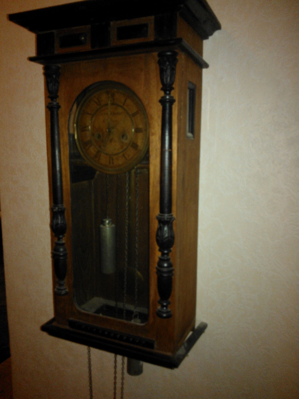

Согласен что хватает но мне проволоки не жалко и поэтому заполняю поле от язычка до края. С такими барабанами дома висят новогодние часы (завожу на Новый Год). Раньше заводил шварцвальдские ходики 1916 года - это подарок на свадьбу моей бабушки. Там конечно другой басовитый звук от улитки. Жалко что стрелки и цифер были мной утеряны при перевозке.
