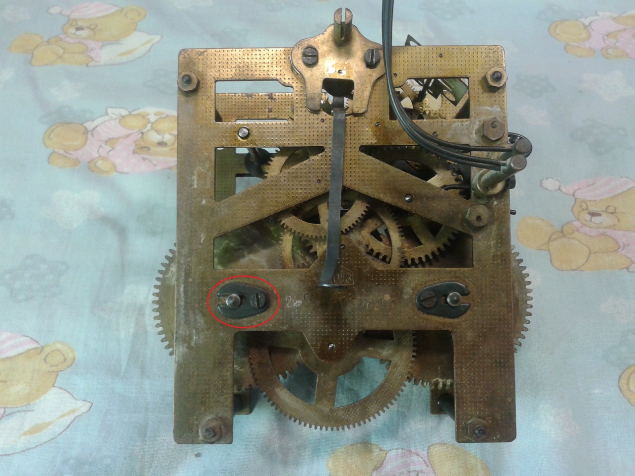

... Сразу бросилась в глаза "лишняя" проточка на оси с левого края. И сразу вопрос, для чего она?
Ось проходит через барабан и фиксируется стопорной пластиной, которая вставляется в эту проточку.
С уважением Игорь.

Именно так. А у следующей модификации проточку и стопорную пластину отменили, сделав вместо них мост, прижимающий храповик к передней платине. Ещё позже был вариант, где ось стала цельной, чтобы снять барабан нужно снять вышеупомянутый мост, храповик с оси, вынуть находящуюся под храповиком втулку, подать барабан вперёд и вытащить вбок.

Именно так. А у следующей модификации проточку и стопорную пластину отменили...
А мне первоначальный вариант в общем понравился (при условии, что внутренний виток пружины выполнен достаточно точно и плотно облегает вал барабана)

Ранние варианты в разборке удобнее, но последний технологичнее, а потому дешевле в производстве.
