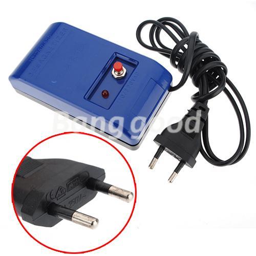

Сообщение от GeoInc Посмотреть сообщение
Но как я понял - любое устройство подойдет - нет чего-то специально для часов?
Да, работает DEMAGNETIZER!!!!
------- ДОБАВЛЕНО ЧЕРЕЗ 16 МИН --------
А Кто лучше?
Или
У меня как раз такой, как на втором фото. Вполне себе работает, со своими обязанностями справляется.
