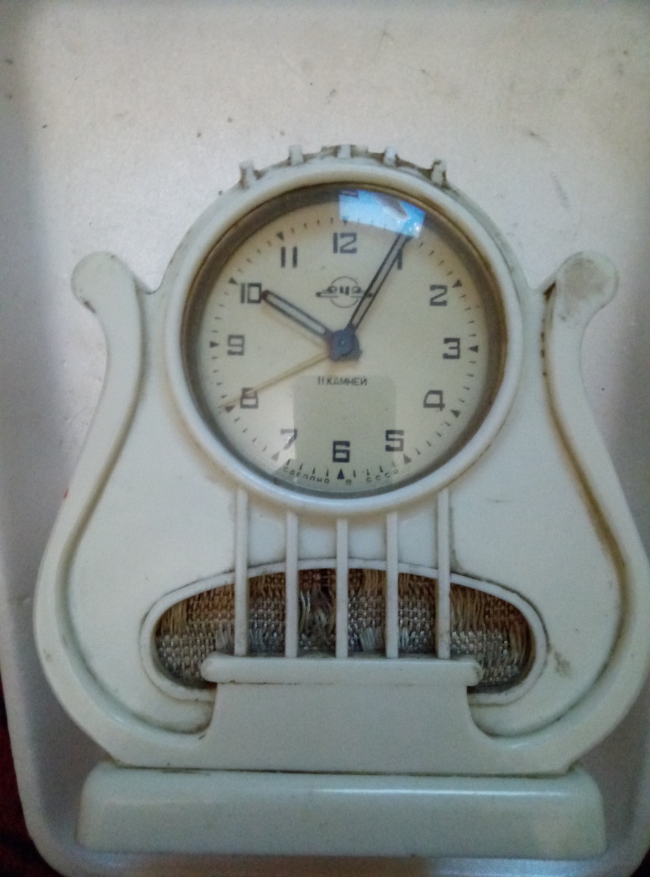

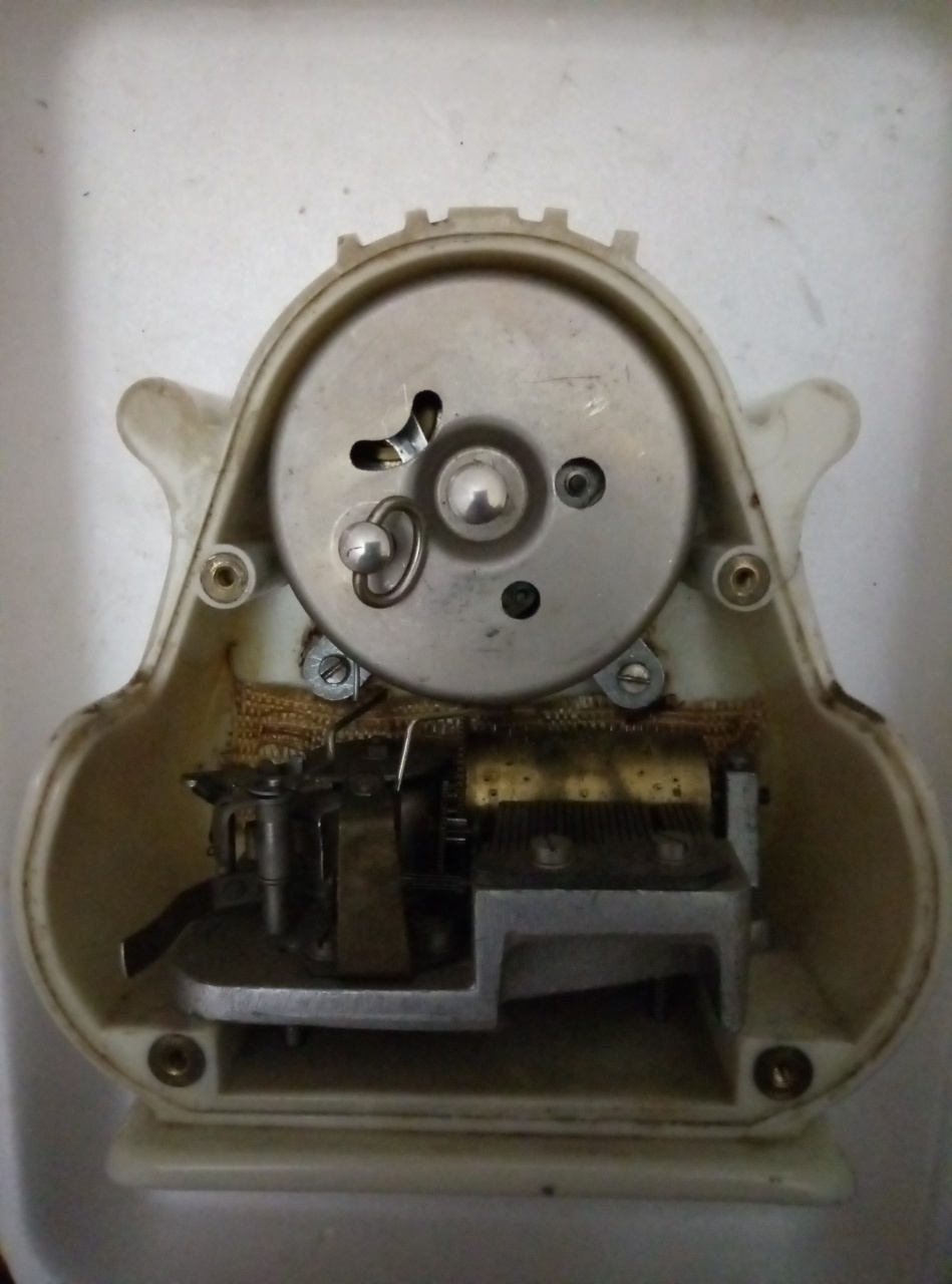

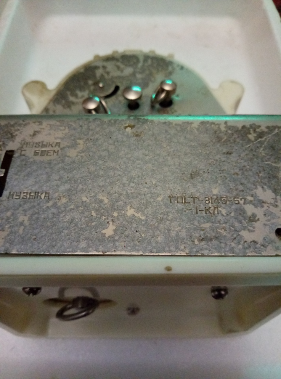

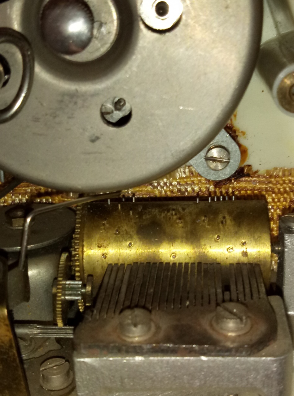

И в моей колекции кроме музыкальных шпонированных "кирпичиков" добавилась Лира от ЕЧЗ

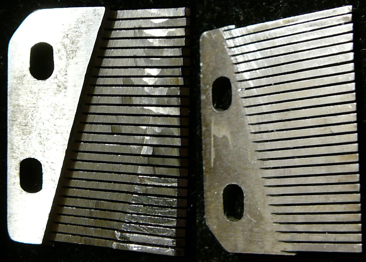

Можно ли по внешнему виду гребёнки определить, к какой разновидности она подходит и какая на ней мелодия?
У меня есть вот такая:
Теперь дело за малым - найти под неё будильник

Сообщение от spirek Посмотреть сообщение
Про форму не скажу. А мелодия: любая. Как на любом пианино можно сыграть любую мелодию. Мелодия ‘зашита’ в штырьках на барабане.

Мелодия не не гребёнке, а на барабане.
А ваши экземпляры гребёнок(25-пластин) от ранних экземпляров ЕЧЗ-НАИРИ, например в корпусе типа "Лира"или других ранних карболитовых НАИРИ.

Сообщение от Brick200 Посмотреть сообщение
Сообщение от harris1969 Посмотреть сообщение
У меня только одна гребёнка, просто на фото она с двух сторон.
Спасибо за разъяснения. Я полагал, что мелодию определяет не один барабан, а сочетание барабана и гребёнки. Отрадно узнать, что эта гребёнка подойдёт к ранним версиям будильников с разными мелодиями.
Достоверно у ранних вариантов была одна мелодия,которую пока ни кто не может идентифицировать.
Возможно существуют и другие варианты,но мне,например, не попадались.
Вот в этой теме есть ссылки на ролики с мелодиями:http://forum.watch.ru/showthread.php?t=526884
Но количество пластин на более поздних вариантах НАИРИ постепенно становилось меньше,
у кирпичика их 18, были промежуточные варианты с 23 и 21,если не ошибаюсь
Это не совсем так.
На гребёнке зафиксирован набор звуков (нот) разной тональности, проще говоря гамма.
А вот последовательность и длительность их звучания определяет как раз программный барабан.
