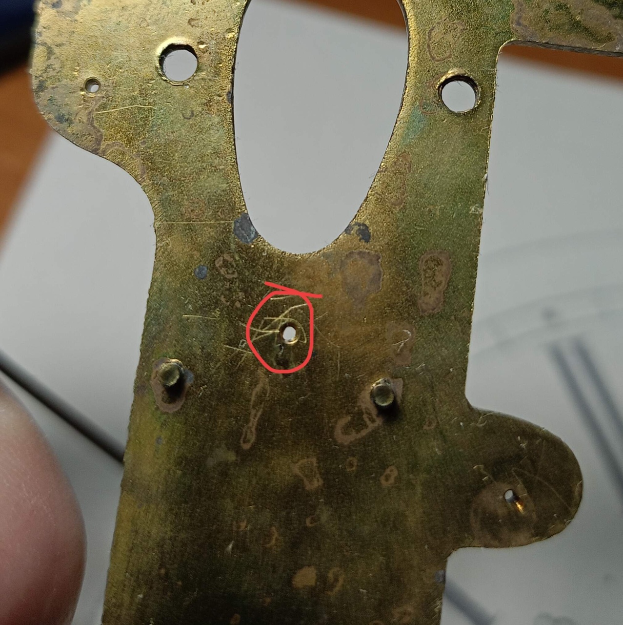

Всегда задавался этим вопросом, как определить выработку? Выработка должна быть видна визуально? Отверстия должны быть "разбиты" и иметь овальную форму?
Ппромытьтне разбирая... Что там разбирать то? 3 шестерёнки. Это не мытьё. И выработку так хорошо не увидите. Точно не знаю, но писали, что пружинами от ультразвуковой ваны плохо становится.

Сообщение от wertisak Посмотреть сообщение
Понял - подумаю. А после промывания пружину надо смазывать?
Обязательно. Только не жидким маслом. Можно шрус с молибденом тонким слоем. Можно универсальной, синей. На тряпочку наносите смазку и пружину протаскиваете, смазывая с двух сторон.
Сомнительно, но значит буду разбирать.
Перед разборкой спустите пружину!!!
Выработка наглядно. На первом фото выработка отверстия с внутренней стороны и не разбирая механизм вы бы её не увидели. Ось западает в проточенное отверстие и часы встают.

Сообщение от arhistratig Посмотреть сообщение
Спасибо! Теперь стало понятно.

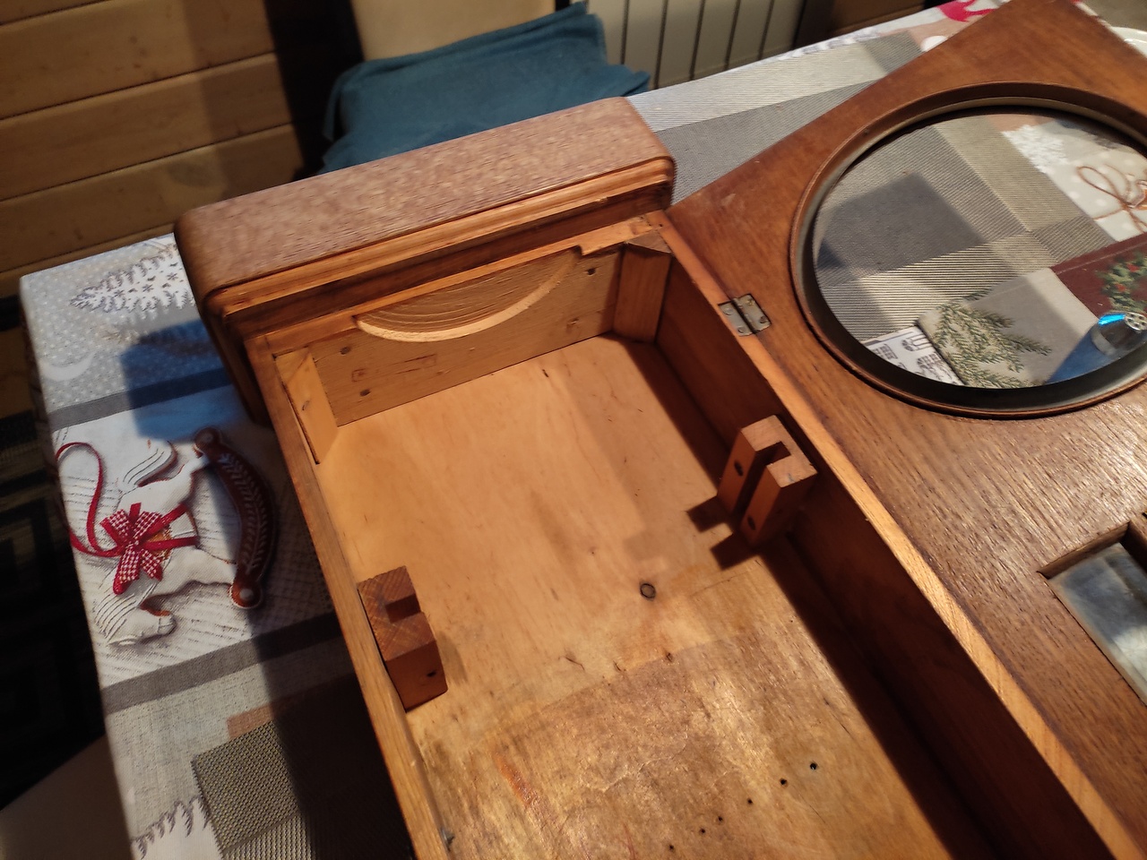

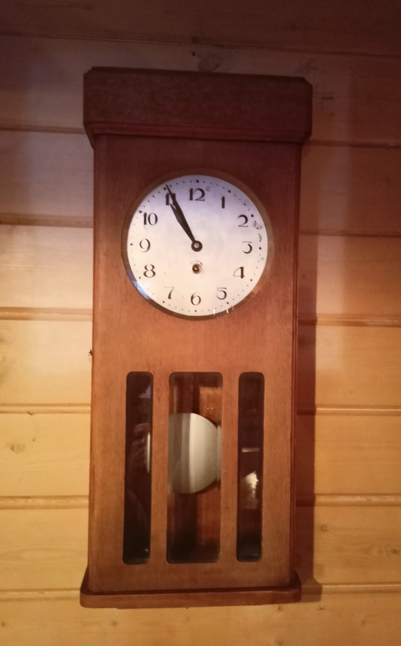

Друзья! Хочу поделиться радостью: после долгих поисков удалось обрести корпус для моих часов НКТП "Прима"! Корпус в хорошем состоянии, не перекрашенный, целый, видна красивая текстура шпона. Фасцетнын стекла целы, все в идеале! Правда, при перемещении часов пришлось немного подточить деревянную полочку для салазок: у старого корпуса полочка на пол сантиметра шире, но это мелочи. Часы ходят и радуют глаз! Осталось дело за малым- ещё поколдовать с родными стрелками, и моя "Поима" будет в полном сборе! Ещё раз огромное всем спасибо за помощь и подсказки, - ведь так приятно, когда часы обретают свой изначальный, исторический облик!

я стрелки воронил, средством для воронения, потом маслом натер, не хуже чем с завода получились.
  #870
Старый 01.02.2025, 16:33
fotospeedway fotospeedway вне форума
Регистрация: 08.02.2014
Адрес: Владивосток
Сообщений: 362
Сказал(а) спасибо: 133
Поблагодарили 312 раз(а) в 150 сообщениях
Сообщение от Voevoda78 Посмотреть сообщение
Тут дело не в воронении, а в корпусе. Стрелки от корпуса с двумя стеклами
