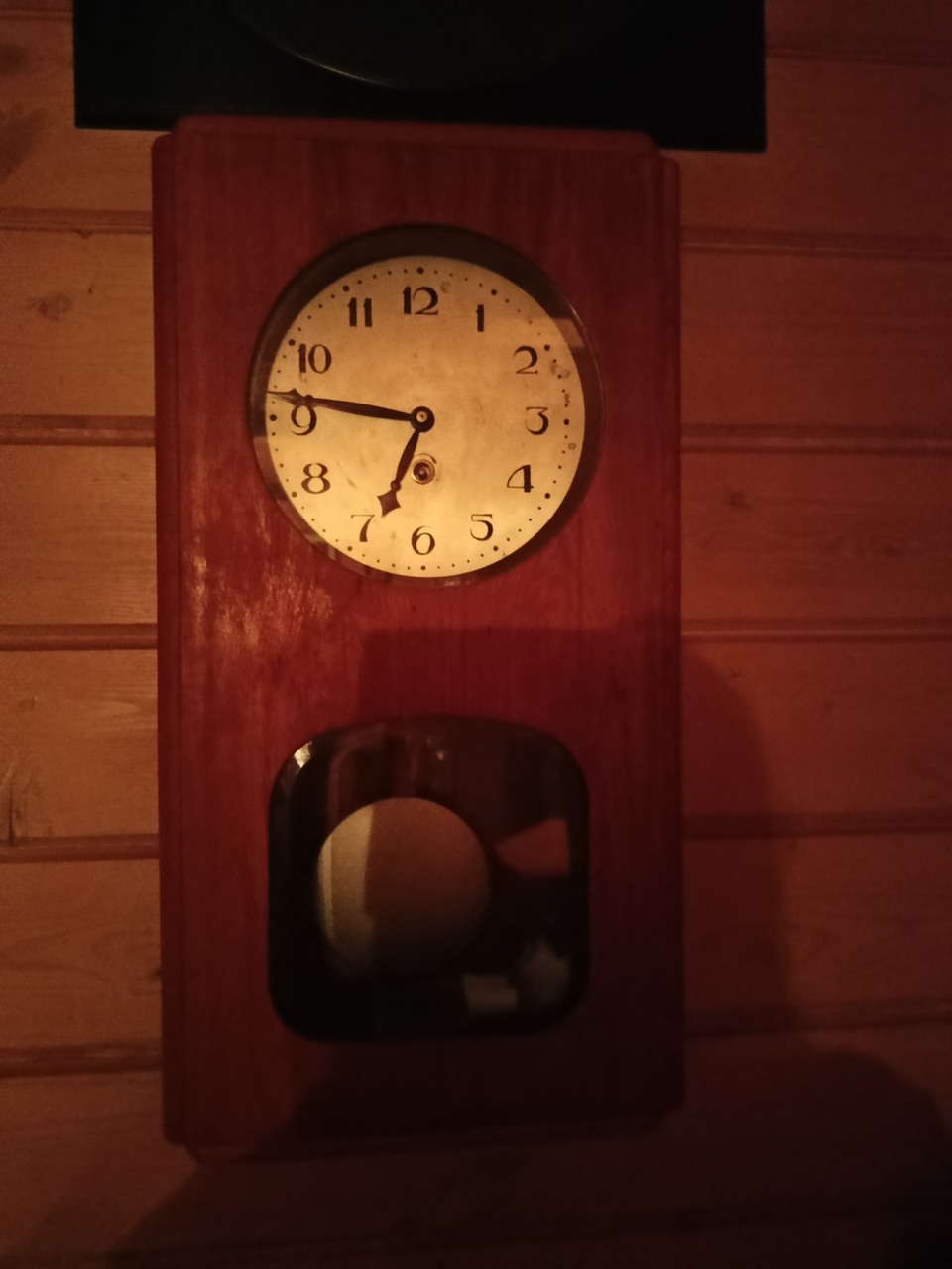

Друзья, всем доброго времени суток! Подскажите, вдруг кто сталкивался с такой ситуацией. Решила я поставить на свой НКТП стрелки родные, как из каталога. Приобрела нужные стрелки в комплекте с разобранным старым механизмом ( как я понимаю, от более поздней версии часов, платины без номера на мосту). Стрелки полностью совпадают по посадочным местам с теми, что стояли на моих часах при приобретении. Но столкнулась с неожиданным: часы отказались ходить! Вообще наглухо, сперва минут пятнадцать шли, а потом все, остановились. При покачивании маятника даже тик-так не было, вообще. Этот механизм я мыла и чистила сама, перебирала вручную до последнего колёсика и пружину мыла и смазывала, цапфы полировала, износа платин нет. И знаю его досконально, но часы словно обьявили бойкот! Я и шайбочку ослабляла, и поставку между шайбой и минутной стрелкой убирала, все впустую. Плюнула, вернула старые прямые стрелки, и случилось чудо: часы бодро затикали, как и прежде, идут спокойно и четко. Разницы в посадочных местах стрелок нет, все что заметила - это то, что часовая стрелка села на свое место чуть туже, чем старая стрелка, да и все. Стрелки не цепляются друг за друга, крутятся так же легко, как и старые. Вот подскажите, в чем может быть загвоздка? Стрелки штатные, на фото часы с теми самыми стрелками, с которыми они отказались идти. Впервые в моей практике такое!

Лучшее - враг хорошего, говорили всегда старики Скорее всего часовая стрелка своей тугой посадкой пережимает втулку часового колеса, из-за чего ей трудно проворачиваться. Хотя, это довольно абсурдная ситуация...

Скорее всего, из-за тугой посадки часовой стрелки, не просадили её до своего места. Из-за этого стрелки затирали друг друга и клинили колёса.

[quote=OddyRash;7108071], нет, сажала стрелку до конца, стрелки крутились свободно и легко, между собой не соприкасались вообще; и часы шли пятнадцать минут нормально. А потом все, наглухо. И механизм вынимала, и так и сяк все крутила, ни звука. А со старыми работают легко и непринужденно.
Сообщение от Oled Посмотреть сообщение
Приму за рабочую версию. Надо будет потом попробовать без циферблата покрутить, но боязно. Мы с мужем оба с часами работаем, но и он тоже весьма озадачен. По замерам пазы стрелок идентичны. Меня удивило, что звука от анкерной скобы вообще не было, даже при принудительном покачивании, хотя такого быть не могло! max888 тому свидетель. В общем, реально какой-то абсурд. Видимо, заупрямился старичок, хочет остаться с привычными стрелками) а так часы полностью исправны, идут с потерей пол минуты за неделю, что считаю прекрасным результатом для возрастного механизма.

1. Снимите минутную стрелку, запустите только с часовой. Ход нормальный? Значит, дело не в часовой
2. Поставьте минутную стрелку, не прикручивайте. Ход нормальный?
3. Возможно, надо чуть подточить посадочную площадку минутной. Возможно надо посадить часовую глубже (подточить юбку часовой, если ниже не садится)
Симптом явный - стрелки цепляются основаниями. Между часовой и минутной должен быть видимый зазор. Квадрат под минутную должен быть чуть выше

Подскажите, как регулируется ход на этих часах, а то что-то отстают минут на пять в сутки?

На всех часах с маятником , регулировка точности хода, регулируется непосредственно самим маятником ( гаечкой под линзой) при подъёме линзы часы идут быстрей, при опускании медленней.
------- ДОБАВЛЕНО ЧЕРЕЗ 14 МИН --------
Если часы, до момента отставания, шли точно, то надо обратить внимание на наличие загустевшей смазки или её отсутствие. Так же причина может быть при наличии выработки в платинах, осях и т, д. Возможно механизм давно не был в обслуживании.

Не могу сказать, как они шли раньше, т.к я их недавно приобрел и вот только несколько дней назад повесил их для проверки.
Сообщение от arhistratig Посмотреть сообщение
Продавец сказал, что часы обслужены и идут нормально.
Я на них подогнул подвеску маятника, т.к маятник висел криво, это может влиять на ход часов?
А положение на стене может влиять на ход часов, может их надо выставить более ровно и вертикально?
Часы выставляются не по корпусу а по ходу часов. Что бы тик соответствовал таку. Если при хорошем ходе корпус будет висеть криво то регулируется положение анкерной скобы.

Обратил на это внимание, различие в звуке есть. Что нужно регулировать в этом случае?
