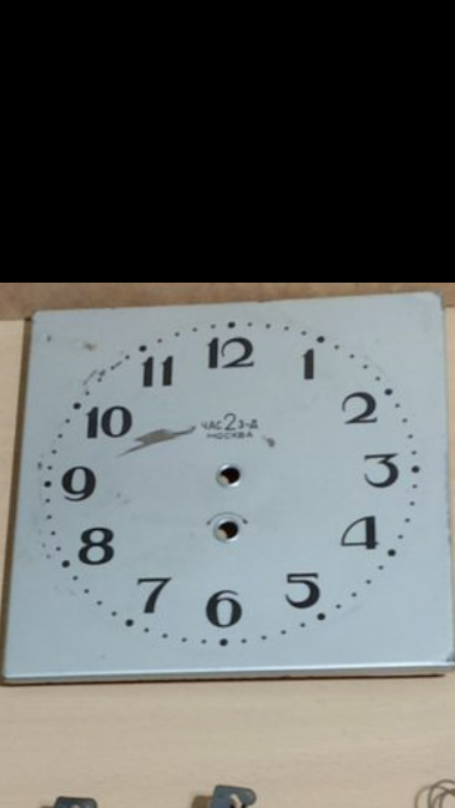

Коллеги, здравствуйте
Может кто-нибудь написать размеры этого циферблата?
Длина, высота, расстояние между центральным и заводным отверстиям?
Упс, фотку забыл.
Такое-же, как между центральным колесом и валом завода. Один в один. ))

Очень информативно.

В этой теме лежит векторный макет: http://forum.watch.ru/showthread.php?t=281889

Коллеги, спасибо большое, но суть моей просьбы в другом.
Мне нужны размеры родного квадратного циферблата 2го часового завода.
На вопрос «зачем?» не сразу отвечаю: у меня есть часы с неидентифициррванным механизмом молчуном без циферблата, с корпусом, в котором квадратное окошко.
Думаю попробовать приладить к этому корпусу и механизму такой циферблат, который хочу купить.
Для этого мне хотелось бы заранее знать его размеры.

Длина - 211 мм. Высота - 214 мм. Между отверстиями - 30 мм.
