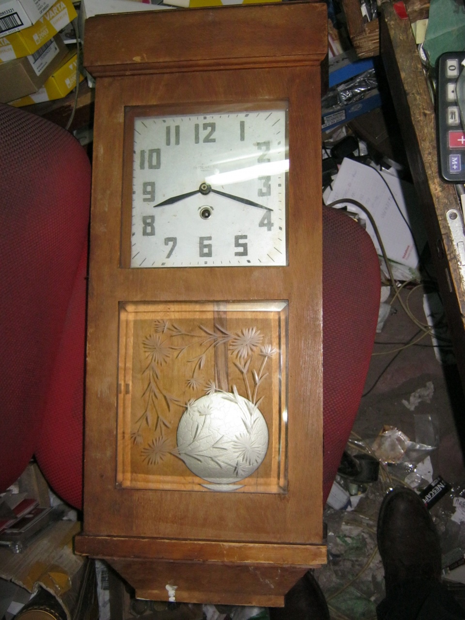

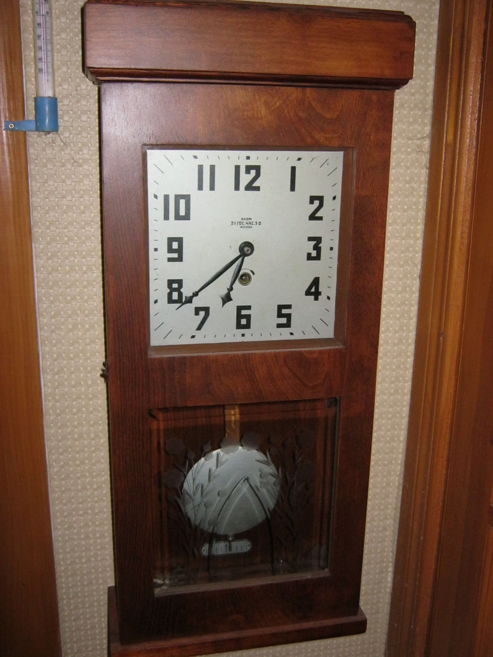

По стеклам, думаю, вариаций много.
ID:	3761229   Нажмите на изображение для увеличения

  #782
Старый 04.10.2024, 23:02
skara91 skara91 вне форума
Регистрация: 18.06.2012
Адрес: Минск
Сообщений: 142
Сказал(а) спасибо: 138
Поблагодарили 33 раз(а) в 10 сообщениях
Ух и красота...такие не видел вообще ни разу....видимо модельный ряд уж очень велик был,стекол столько много вариаций...тут к концу жизни не собрать всего) буду довольствоваться тем что имею, благодарю вас... Не думал что столько много их)
  #783
Старый 04.10.2024, 23:15
Аватар для arhistratig
arhistratig arhistratig вне форума
Регистрация: 14.03.2015
Сообщений: 4,094
Сказал(а) спасибо: 2,658
Поблагодарили 4,176 раз(а) в 1,973 сообщениях
Да нет, не так уж и много. Есть к чему стремиться.

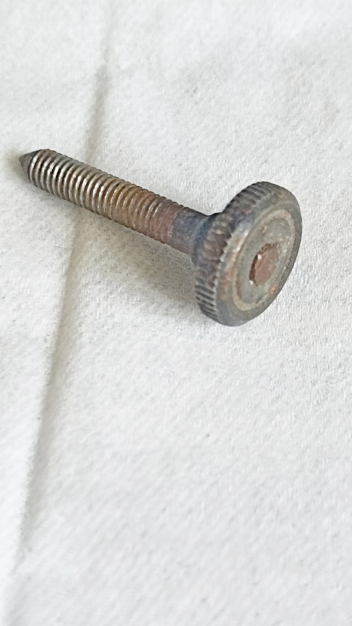

Подскажите, размеры винтов, которые фиксируют часы на стене?
И какая там резьба?
Название: Винт регулировки корпуса относительно стены.jpg

Сообщение от wertisak Посмотреть сообщение
Подскажите, размеры винтов, которые фиксируют часы на стене? И какая там резьба?
М3. Длина резьбовой части миллиметров 27. Насколько я знаю, эти винты взаимозаменяемы у всех настенных 2МЧЗ/ОЧЗ.

Сообщение от Vasiliy K Посмотреть сообщение
М3. Насколько я знаю, эти винты взаимозаменяемы у всех настенных 2МЧЗ/ОЧЗ.
М3 пробовал - не подходит, на часах немного больше.
Нужны размеры винтов, хочу отдать выточить новые.

Странно... Есть в стандарте резьба М3,5, она менее распространена. Надо со своих часов снять и проверить.
Чем возиться точить - не проще ли донора найти?

Искал отдельно винты на Мешке и Авито - никто не продает или может я плохо искал.
Так бы конечно было бы проще купить.
Могу предположить - резьба дюймовая(((
Винты от ОЧЗ "проваливаются", только что попробовал.
2мчз
