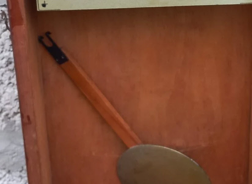

Всём всего доброго! Подскажите пожалуйста, на наркомовских часах как определить насколько вкручивать ось регулятора длины маятника врейку маятника (до упора?). И как крепить держатель, крючками к линзе или наоборот?
  #686
Старый 10.03.2024, 19:13
mozart67 mozart67 вне форума
Регистрация: 12.10.2010
Адрес: Симферополь
Сообщений: 580
Сказал(а) спасибо: 453
Поблагодарили 497 раз(а) в 230 сообщениях
Сообщение от Ignyss Swank Посмотреть сообщение
Ось закручивайте до упора. По держателю не совсем понятен вопрос но по фото, думаю разберетесь.

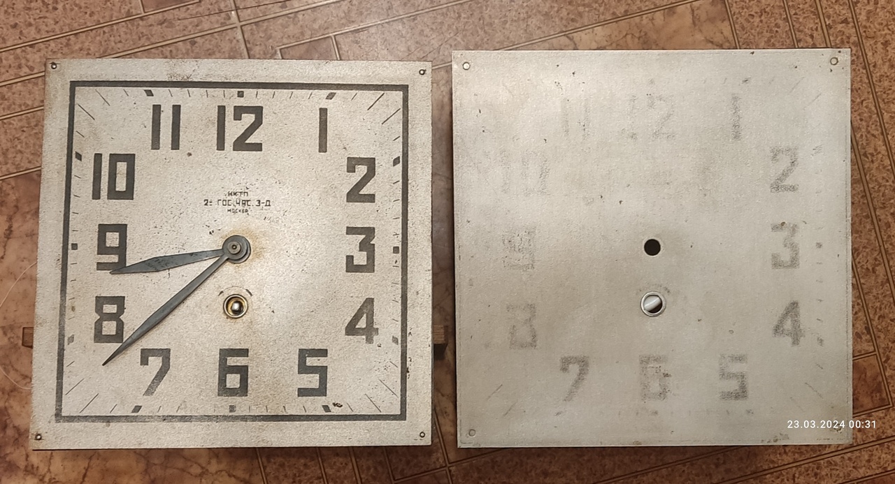

Здравствуйте, коллеги!
Подскажите, пожалуйста, что это за версия циферблата слева? Справа обычный (сильно выцветший). Слева чуть меньше сам квадрат циферблата. Механизм левого безномерной, ничего не подсказал. Особенностей по корпусу не обнаружено
ID:	3687860   Нажмите на изображение для увеличения

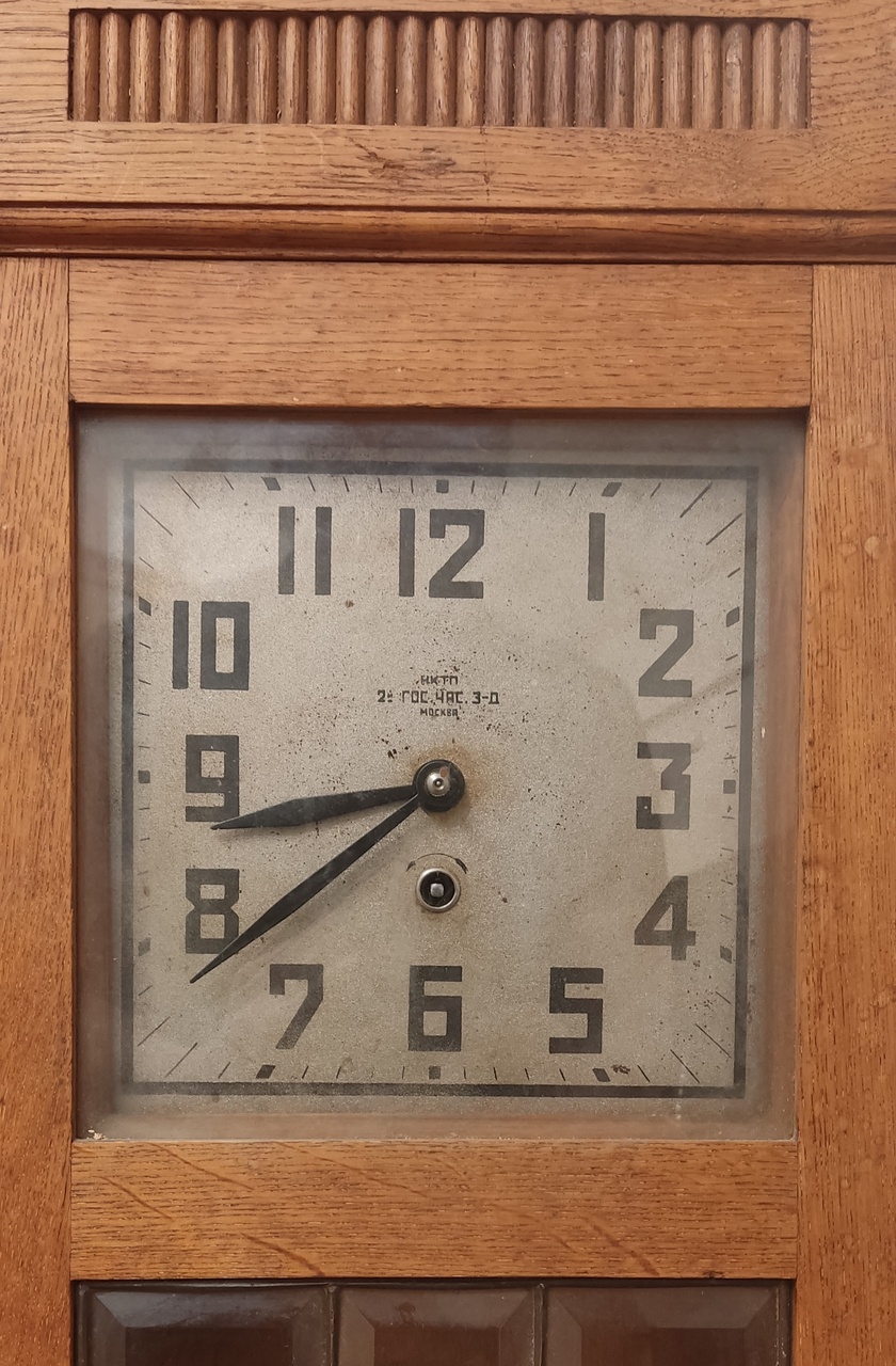

Сообщение от Akusher Посмотреть сообщение
У меня НКОМ в таком корпусе как слева оклеены буковым шпоном.
Смотрю, все фанеруют эти корпуса с лицевой стороны сплошным листом шпона. Но мне не попадались такие корпуса в подлиннике со сплошной фанеровкой. Всегда из планок собраны. То есть, волокна идут вдоль длинной стороны планки. Даже в каталоге они так нарисованы.
Фанеровали целиком только корпуса "прима" (с тремя стеклами).
Я что-то упустил?
